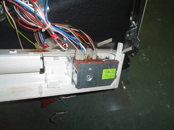

Je vous envoie des photos de se que j'ai vu en démontant ce matin ,sur le tableau de commande je ne voie rien qui ressemble a un triac je ne voie qu'un programmateur avec micro moteur.

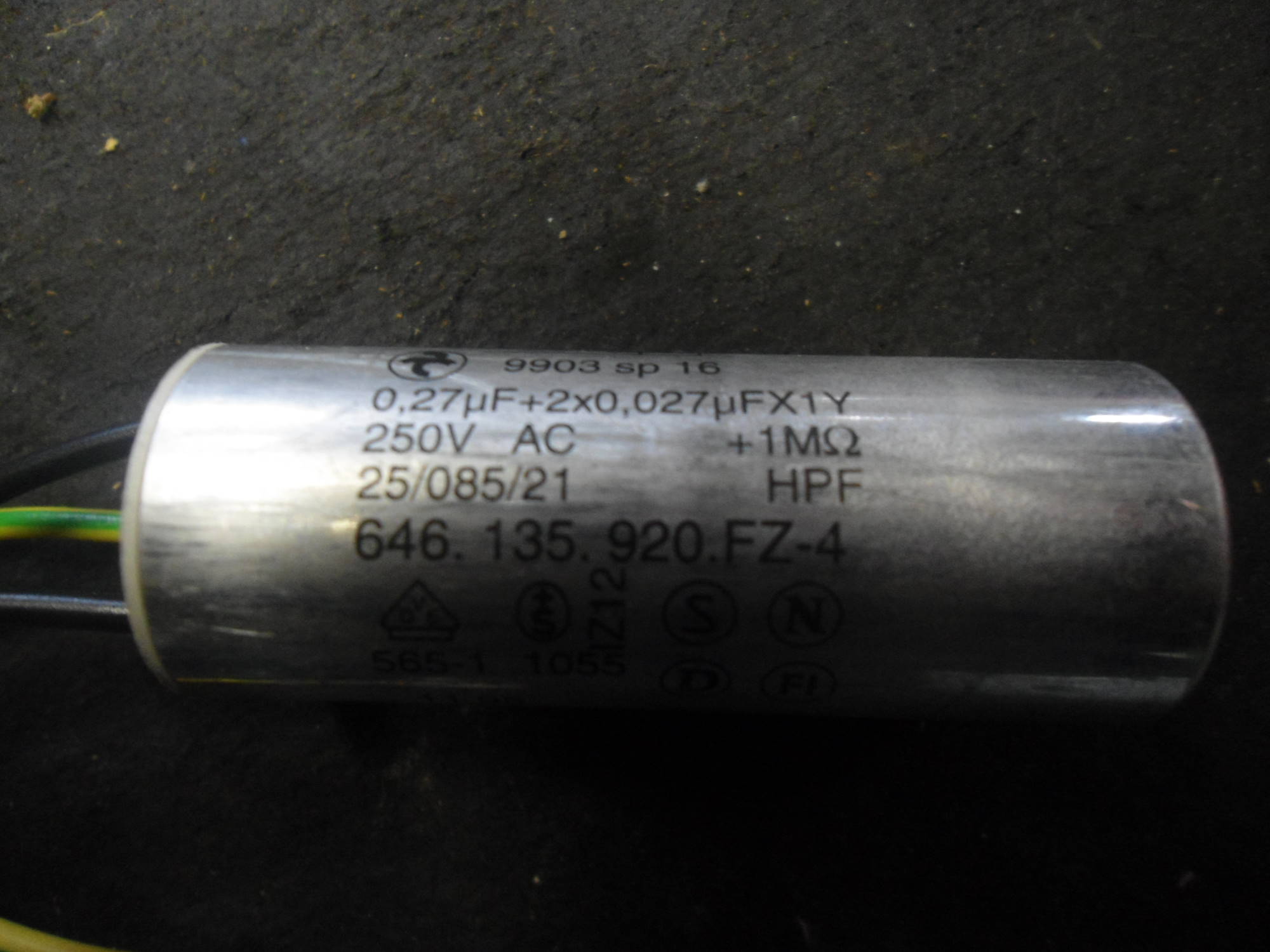

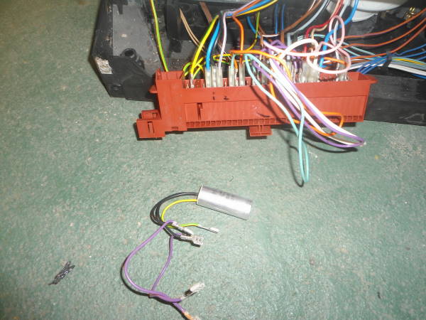

Sur la partie inférieur de la machine j'ai un bornier ou il y plusieurs connections dont une qui va alimenter la pompe de vidange,en suivant les fils j'ai vu se genre de condensateur et en le débranchant ça arrête la pompe est ce que ça peut être la pièce en question car je ne voie rien qui ressemble a un triac,ou je ne regarde pas ou il faut

le 05/11/2012 à 15:42
re
je pensais que c'était une carte
donc c'est différent
je les connais trés bien mais je n'ai pas l'éclaté
quand il reste sur vidange
enlevez le panneau coté à droite et enlevez le tuyau du pressostat(voir si la vidange s'arrète)
