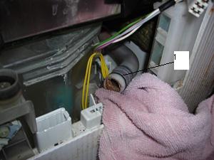

Il s'est passé une chose curieuse j'ai déposé le panneau gauche pour voir ce qui se passe et ensuite j'ai aussi regardé le tuyau d'évacuation il semblait un peu bouché.
Avant de déboucher, j'ai tenté de voir si toutefois il se mettait en marche et surprise il s'est remis en marche puis il a fait un cycle complet sans problème.
Avant de tout remettre en place (encastrement) j'ai pris soin de faire 2 photos j'espère qu'elle seront utiles au cas où il y a quelque chose à dire et surtout s'il refait des siennes.
Merci mimi54 je vous retrouve avec plaisir après votre aide de l'année passé sur mon lave linge Siemens réparé grâce à vous.
J'ai tenté de mettre un lien sans succés message d'erreur.
donc ce sera un lien (au niveau de falcultatif) et une photo car il n'est pas possible d'en mettre 2

le tuyau sale sur le remplisseur est le tuyau pour évacuer l'eau
utilisez le tutoriel en haut de page pour voir les différentes pièces

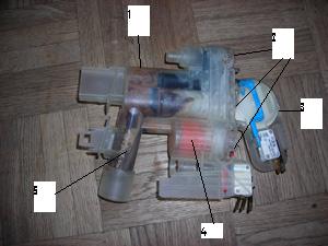

Je reviens sur le sujet car il ne fonctionne plus de nouveau donc je me suis décidé à passer à l'offensive.
J'ai bien démonté une parte de celui-ci (Voir photo).
Comment faire pour nettoyer le système de contrôle du niveau d'eau?
Est-ce qu'il se démonte d'avantage que la photo ci-jointe et si oui comment?
J'ai bien tiré un peu sur la partie ventouse mais j'insiste pas de peur de casser.

le 05/06/2012 à 19:20
le tuyau annelé est emboité
la pièce(c'est bien avec vos photos)est bien bouchée
elle s'appelle la chambre de compression
en faisant attention aux microcontacts c'est assez facile
le dessus est clipsé et avec un petit tournevis vous arrivez à enlever ces éléments
un peu de patiance et vous allez y arriver

1) Ce que vous appelez le tuyau annelé (qui pour moi ne l’est pas mais je pense que je n’ai pas compris) c’est le N° 5 sur ma photo ?
Si c’est le cas il est d’une seule pièce et pas emboîté.
Par contre cette pièce est bien ensuite emboîtée dans un tuyau annelé non présent évidement sur la photo car il est dans le LV.
2) la chambre de compression c’est mon N° 1 sur la photo ?
3) ce qui est clipsé c’est bien le n° 2 sur la photo (2 traits) partie supérieur?
J’ai bien passé un petit tournevis à cet endroit, ça s’écarte mais je n’arrive pas à le retirer si c’est bien cette partie supérieure que je dois retirer il y a un truc à faire sans casser ?
Où sont les micro-contacts ?
Les pièces n° 3 et 4 c’est quoi ?
Désolé pour les N° sur la photo ils son à lire dans le sens des aiguilles du montre.
J'ai fais ça avec paint car je ne suis pas un pro de ce type de manip.
A demain et bonne nuit.
le 06/06/2012 à 08:59
le tuyau annelé part de la partie 5 pour aller dans la cuve
c'est bien la partie 2 qu'il faut retirer
partie 3 prise d'eau avec pressostat et micro contact de prise d'eau
partie 4 sécurité anti débordement avec levier et polystyrène en bas
la chambre de compression c'est tout l'ensemble
il va falloir forcer un peu pour pouvoir tout nettoyer

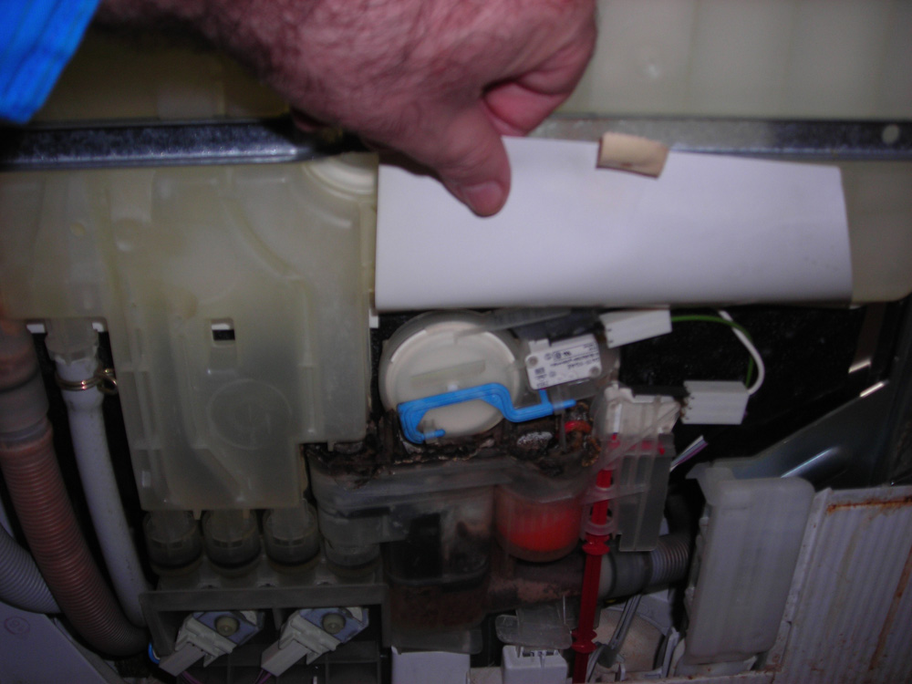

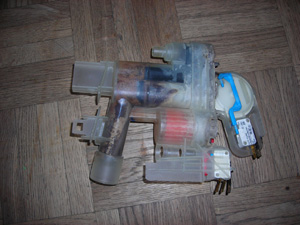

1) Sur la partie 2 (donc le dessus)
Je vois bien sur les cotés partie externe de petites encoches qui semblent servir de clipsage cependant elles ne tiennent pas grand chose donc ça devrait sortir mais pas moyen pour l’instant.
J’ai glissé un tournevis sur le coté a plusieurs endroits.
La base (la partie emboîtée) semble être a vue de nez de 2 cm lorsque je l’écarte avec le tournevis.
Vous avez un truc pour faire ça facilement même en forçant un peu ?
Plusieurs tournevis placés à différents endroits ça ne risque pas de déformer ce plastique et de ne le rendre plus étanche ?
2) Le tube N° 5 sur la photo qui va dans le tuyau annelé a dans son intérieur ce qui semble être du calcaire et pas mal de saleté mais ne semble pas bouché.
3) Le tuyau annelé (voir nouvelle photo) qui s’emboîte dans celui-ci aussi pas mal de saletés comme il part devant comment faire pour le nettoyer lui aussi après ?

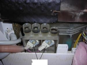

le 06/06/2012 à 10:27
Comment savoir si ces 2 pièces fonctionnent correctement?
A quoi sert celle de gauche et celle de droite?
le 06/06/2012 à 12:32
la chambre de compression se change et n'est pas trop chère
le tuyau annelé est emboité(il faut absolument le nettoyer)retirez la tole de devant en bas pour avoir plus facile
pour la dernière photo aucun problème la panne se trouve dans la chambre de compression et dans le tuyau annelé
12 ans pour un lv de cette qualité c'est rien,vous n'en aurez plus jamais un aussi bon

Je viens de retirer la partie qui supporte la ventouse partie ronde avec la petite barre en plastique bleu.
Mais impossible de retirer l'autre partie indiquée par mon n° 2 sur mon premier message de ce jour (01h01).
faute d'arriver à retirer cette partie est-ce que mettre par exemple du vinaigre blanc dedans ne permettrait pas de nettoyer l'intérieur sans démonter?
Ceci dit ça le nettoyage doit se faire avec quoi lorsqu'on arrive à démonter?

le 07/06/2012 à 20:57
Destop suivi du vinaigre à l'eau froide et la chambre est redevenue très propre.
J'ai remarqué une chose peut-être était-ce là le soucis c'est que la partie en polystyrène était bloquée vers le haut contre la petite tige rouge.
Depuis le nettoyage cette partie navigue dans son compartiment.
Je suppose que quand l'eau fait monter ce flotteur en polystyrène la tige est poussée vers le haut et elle permet d’établir un contact vers le petit contacteur qui est branché sur le coté ?
Pour faire quoi je ne sais pas mais ça semble logique.
Par contre compte tenu que c’est du polystyrène ou autre chose. Je n’avais pas osé mettre dessus du destop celui-ci est logiquement passé par en dessous en espérant que ça n'abime pas celui-ci.
A votre avis sur cette partie (flotteur) en polystyrène, j’ai raison ?
