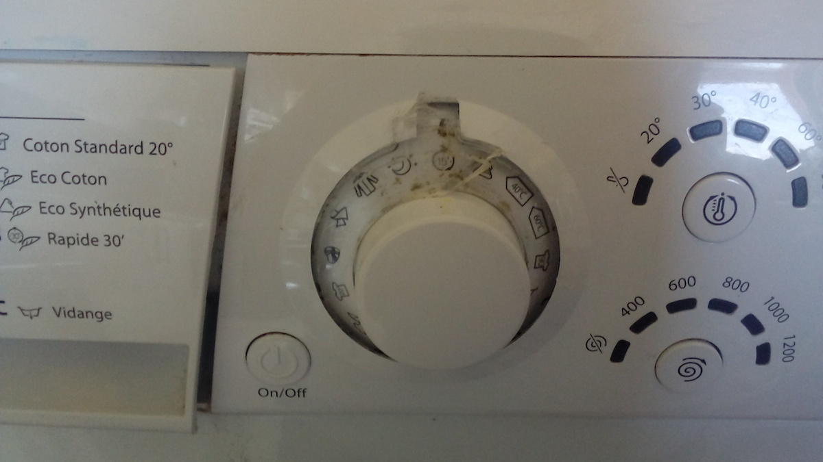

je viens de le faire sur Ariston Hot point AQCF 851 BU sèche linge. C'est le bouton dans le lien ci-dessous.
Le moyen le plus propre et de retirer le panneau et de retirer le bouton avec un tournevis en faisant levier. (je n'ai pas essayé en tirant directement).
On voit ensuite que le sélecteur(orange) est intact et que c'est le trou avec méplat du bouton rotatif de sélection qui est fissuré. La fissure fait que lors de la rotation, le trou se dilate et n'entraîne plus le sélecteur. Il suffit d'ajouter autour une frette (j'ai utilisé un domino plus grand avec un petite adaptation sur le diamètre intérieur) et le tour est joué.
Bon courage.
Remarque: heureusement que c'est cette pièce qui casse et non pas l'axe du sélecteur (orange) sinon ce n'est plus le même jeu pour la réparation.

Bonsoir, je viens de tomber sur ce forum car je recherche de l'aide concernant ma machine à laver Hotpoint Artiston, dont le bouton pour sélectionner les programmes vient de se déloger... plus exactement, la partie plastique tout autour. Le modèle est HAF 921. Je joins une photo pour que vous compreniez mieux ce dont il est question. J'ai voulu la démonter en suivant vos instructions, mais je ne vois pas de vis à retirer pour pouvoir enlever le panneau supérieur... Des idées ?
Merci d'avance.
