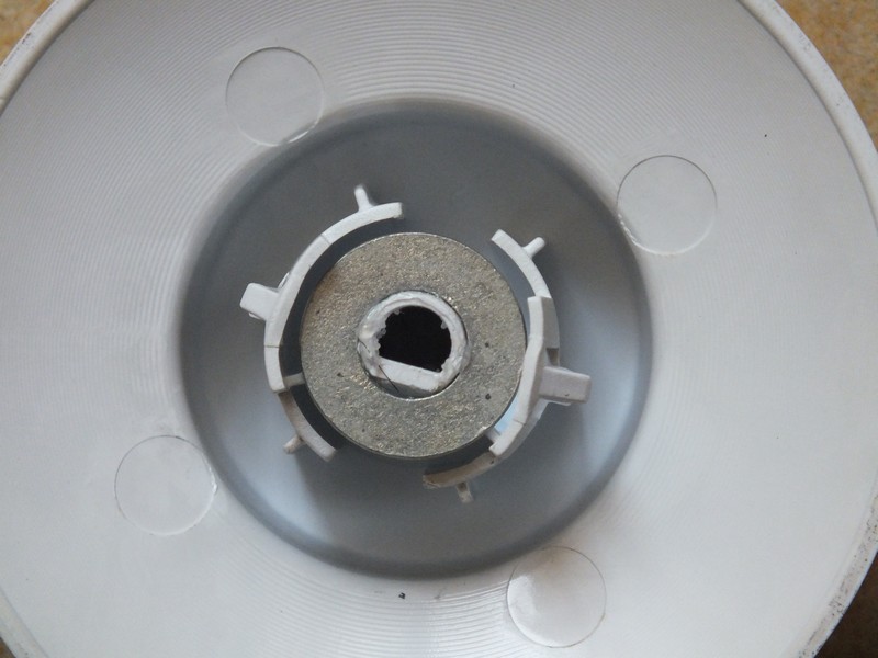

Victime également de cette pièce trop "légère" qui s'est fendue. J'ai essayé le collier Colson indiqué par RETRAITE, mais il y a peu de place et ce n'est pas assez fiable à mon avis. Je propose donc une solution de réparation hyper solide et simple pour résoudre ce problème. Il suffit de prendre une rondelle avec trou de 8 mm série étroite, fixée avec 2 gouttes de cyano sur le bouton. Voir la photo. Pour démonter le bandeau, on enlève les 2 vis à l'arrière du capot supérieur qu'il faut lever et pousser en arrière, puis 2 vis supérieure de fixation du bandeau et 2 dans le bac à produits. Il convent ensuite de dévisser la platine électronique du bandeau et d'extraire le bouton retenu par 2 pattes clips (à ne pas casser). Pour le remontage, il faut bien ajuster au niveau du bac à produits. Par contre, je ne suis pas entièrement de l'avis de RETRAITE, globalement, pour une machine grand public actuelle, elle n'est pas si mauvaise et assez réparable. Il y a bien pire même avec des marques beaucoup plus chères. Longue vie à votre LL ARISTON.

Merci lila30 de ton retour, et Bravo à ton mari pour la manip finale. Effectivement, j'ai oublié d'indiquer que pour extraire le bouton, il était utile de s'aider d'un petit tournevis (type électricien pour les dominos) ou de la pointe d'un petit couteau pour dégager les 2 pattes clips qui retiennent le bouton.

Salut, 1° - Pour REGIS : La tige marron est celle dans laquelle rentre le bouton. C'est l'axe du programmateur. Si elle est cassée (rare car c'est le bouton qui casse : cf le sujet ci-dessus), la : c'est cuit, il faut changer. 2° Pour BOURGETIN : ma réparation avec la rondelle (voir la photo) a 6 mois, et elle devra tenir plus que la vie de la machine. Meilleurs voeux à tous.

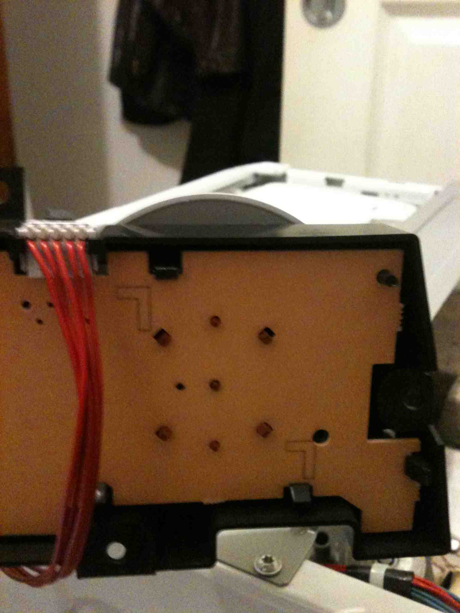

Bonjour, les clips sont les 2 petits ergots qui sont à 3h30 et 9h30 sur ma photo + voir mon commentaire du 04/08/2013

J'avais en effet bien observé ta photo et tes commentaires. Mon problème est que je ne sais accéder à cette partie tant que mon bouton est caché par cette plaque orange (cf ma photo). Avais tu tout devisé?

le 28/03/2014 à 21:00
Bonsoir Lise,
C'est par le coté opposé que l'on enlève le bouton en le tirant (coté extérieur). En tirant un peu, on dégage de quoi voir l'axe, et donc les pattes ayant les ergots. Avec un outil fin (lame) , on appui l'un après l'autre sur les pattes pour dégager les ergots et ne rien casser.
