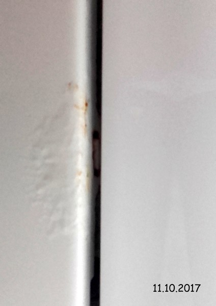

Bonjour à tous, je reviens vous donner des nouvelles de mon lave-linge Whirlpool. J'avais envoyé des lettres recommandées me suis déplacée chez le revendeur sans résultat. UFC QUE CHOISIR voulait bien s'occuper du courrier mais il fallait payer plus de 30 € pour ouvrir le dossier sans garantie de résultat. C'est à peu près le prix du capot. J'ai donc abandonné. J'ai poncé, mis du frameto, la rouille revient. Après chaque lessive je retire le bac à produit. On aperçoit la rouille à l'endroit où on le clipse. Je vide l'eau qui reste au fond de la cuve en nettoyant le filtre, je sèche tout. J'aperçois maintenant des taches de rouille sur l'extérieur du tambour en inox. Le joint a noirci par endroits. J'imagine l'étape suivante, inondation dans la pièce. Merci à WHIRLPOOL et à BUT des hypocrites qui m'ont extorqué une extension de garantie qui n'a servi à rien.

Bonjour,j'ai le même problême de rouille et de cloquage sur le couvercle de mon lave linge Whirlpoo TDLR 65230 acheté le 4 mai 2016.la première foi le couvercle a été remplacé par le vendeur vers le 11.10.2017 l'appareil n'avait pas encore 2 ans. En Octobre 2019 rebelotte même défaut cloquage et rouille au même endroit, cette foi j'ai envoyé une lettre recommandée au service consommateur de Whirlpool a la défense et quelques temps après j'ai reçu un couvercle neuf. Maintenant j'ai de nouveau le même ennui et donc recontacté par message la société Whirlpool le 7 juin 2021 et depuis pas de nouvelles

Après changement de couvercle par Wirlpool, j'ai bricolé une bavette sur le bas du distributeur de liquide, cela permet que rien ne coule par la jointure de la porte.
Depuis, plus de rouille.
Bon bricolage!

Vous pourriez envoyer une photo pour s'inspirer de votre bavette?
le 13/07/2021 à 06:03
Bonjour Line,
Mon bricolage est provisoire mais fonctionne, pour être plus simple, il suffit de coller une bande de feuille plastique en laissant un peu de mou pour actionner la porte facilement(style protège cahier). Coller la feuille juste en haut et en bas, ENTRE LE DESSOUS DU DISTRIBUTEUR ET SOUS LA CHARNIERE, SANS OBSTRUER LE RECEPTEUR DE LESSIVE. Les résidus liquides couleront directement dans la machine.
