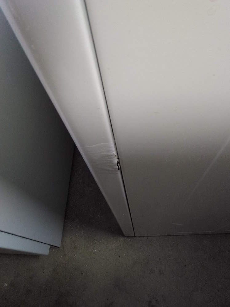

Bonjour, j'ai le même problème avec un lave linge top Whirlpool (laden, bauknecht ont les mêmes)acheté chez BUT Martinique. Rouillé au bout d'un an la peinture s'en va. La garantie vice caché est refusée au prétexte que la rouille est normale en Martinique!!!

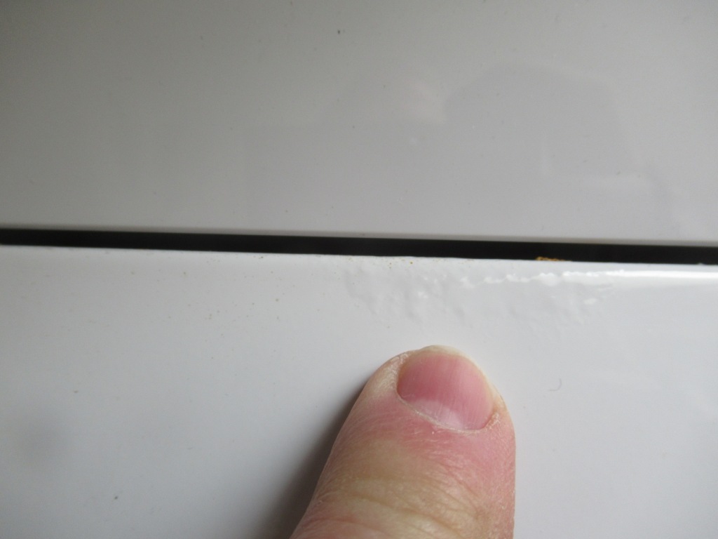

Même problème avec mon WHIRLPOOL LAVE LINGE DESSUS AWE9760GG ZEN BLANC : rouillé au bout de 3 ans à certains endroits ce qui provoque cloques et fuites ( cf image). Je n'achèterai plus cette marque qui est de toute facon ( comme par hasard) en difficultés.

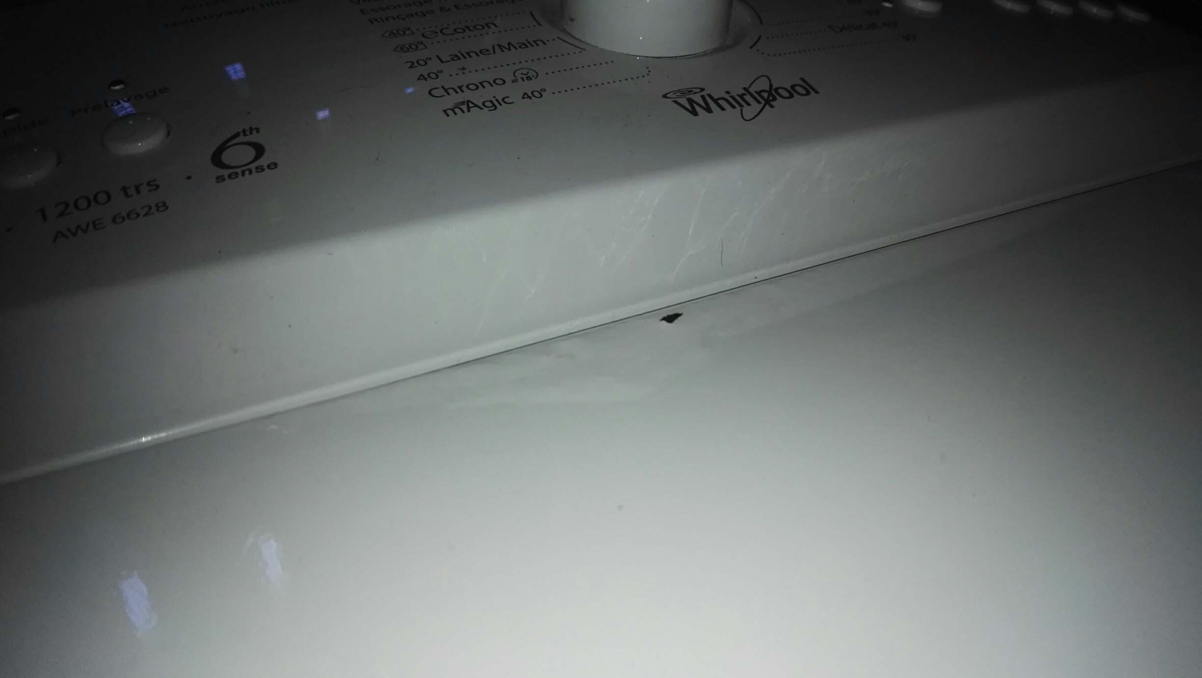

Acheté un lave linge WHIRPOOL en décembre 2017 et aujourd'hui déjà une cloque au niveau du capot, je pense que la rouille ne va pas tarder!!!
je me suis rendue dans mon magasin et voici la réponse : problème récurrent sur cette marque !!! il fallait le dire plus tôt, je n'étais pas attachée spécialement à cette dernière... le vendeur m'a conseillé d'ôter à chaque lavage le compartiment lessive et de bien essuyer, c'est dinguo et je n'avais surtout pas prévu de faire cela, je n'ais pas acheté un lave linge à bas coût
Etant encore sous garanti, un technicien doit passer demain, je ne manquerai pas de vous tenir au courant.

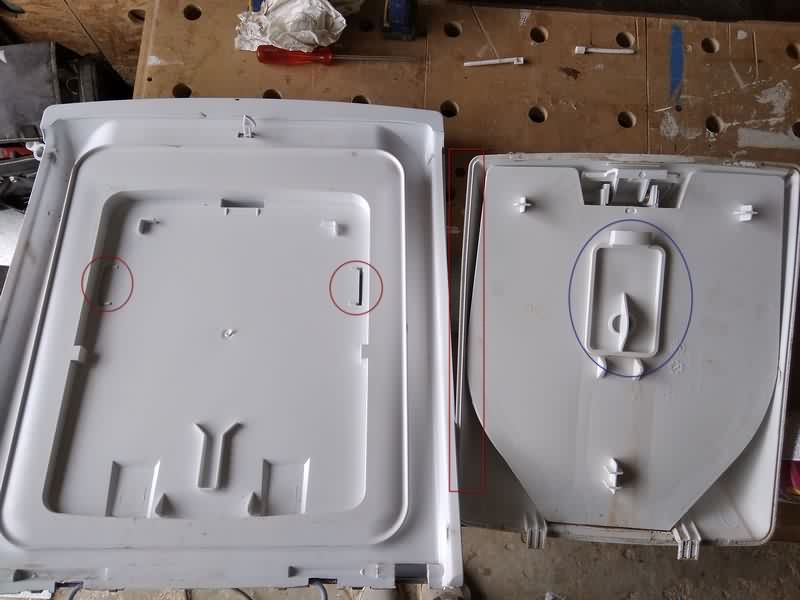

Moi aussi soumis à ce problème de capot qui rouille sur un lave-linge Whirlpool à ouverture par le dessus, j'ai voulu tenter de réparer et ai démonté...
Et il semble qu'il y ait de sérieux défauts de conception...
Voir image ci-jointe :
- En retirant le bac à produit, on constate la présence, sur la partie plastique du capot, de deux ouvertures qui ne servent à rien (cercles rouges à gauche sur la photo) (sauf peut-être à réduire les coûts chez le fabricant en réutilisant ce moule sur d'autres modèles...), et qui peuvent laisser de l'eau s'infiltrer librement vers le capot métallique et y rester piégée...
- Le bac à produit est simplement clipsé, alors que la nervure usinée semble avoir été prévue pour un joint (voir rectangle rouge sur la photo) (peut-être trop cher pour le cahier des charges constructeur...), donc infiltrations potentielles...
- Le cache rectangulaire (voir cercle bleu sur la photo) est lui aussi simplement clipsé, alors qu'il donne directement sur le compartiment produit, et l'eau de lavage...
J'ai donc tenté de tout siliconer : bouchage des trous inutiles, cordon silicone avant de reclipser le bac à produit, et cordon silicone avant de reclipser la petite trappe. Plus cordon silicone entre capot plastique et capot métallique.
Je ne sais pas si ça résoudra le problème, mais si ça peut aider certains...

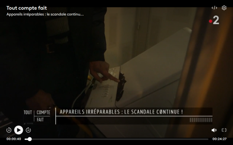

Je suis également confronté au problème de rouille du capot sur ma machine à laver LADEN EV1045 et comme vous je suis choqué que ce phénomène ne soit pas maitrisé (ou plutôt volontairement pas maitrisé).
Dans le reportage "appareils irréparables, le scandale continue" de l'émission "tout compte fait" on retrouve d'ailleurs une machine présentant les mêmes symptômes et qui doit être remplacée.
La mienne risque malheureusement de finir ainsi...

kbboard : vous dites que vous avez mis du joint silicone : mais vous ne pouvez donc plus retirer le bloc bac à lessive? car il devrait peut-être être retiré après usage de la machine et mis à sécher? Par ailleurs l'on nous conseille de laisser le couvercle de la machine ouvert afin que cela sèche: or si on laisse le couvercle en position ouverte, de l'eau peut s'écouler jusqu'à la charnière et c'est reparti pour un tour: humidité, cloques, peinture qui s'écaille, ...etc. Je viens de démonter le couvercle pour en mettre un neuf, mais je trouve de la rouille partout: j'ai donc "un peu" défait aussi le joint/manchon caoutchouc pour le nettoyer; il y a aussi de la rouille dans le corps de la machine: des pièces qui semblent en alu? (je ne m'y connais pas trop) sont également oxydées, l'un des panneaux latéraux est bien rouillé. Je suis débordée par toute cette rouille !
