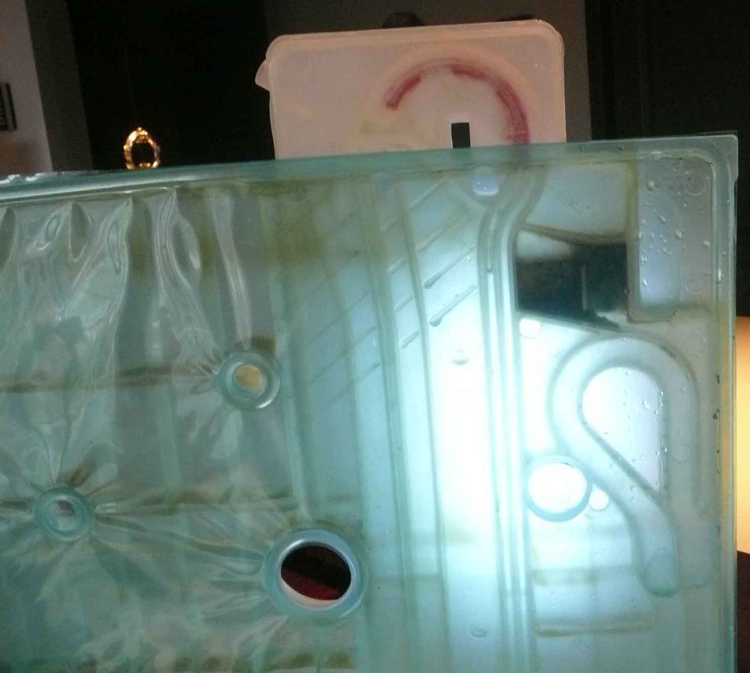

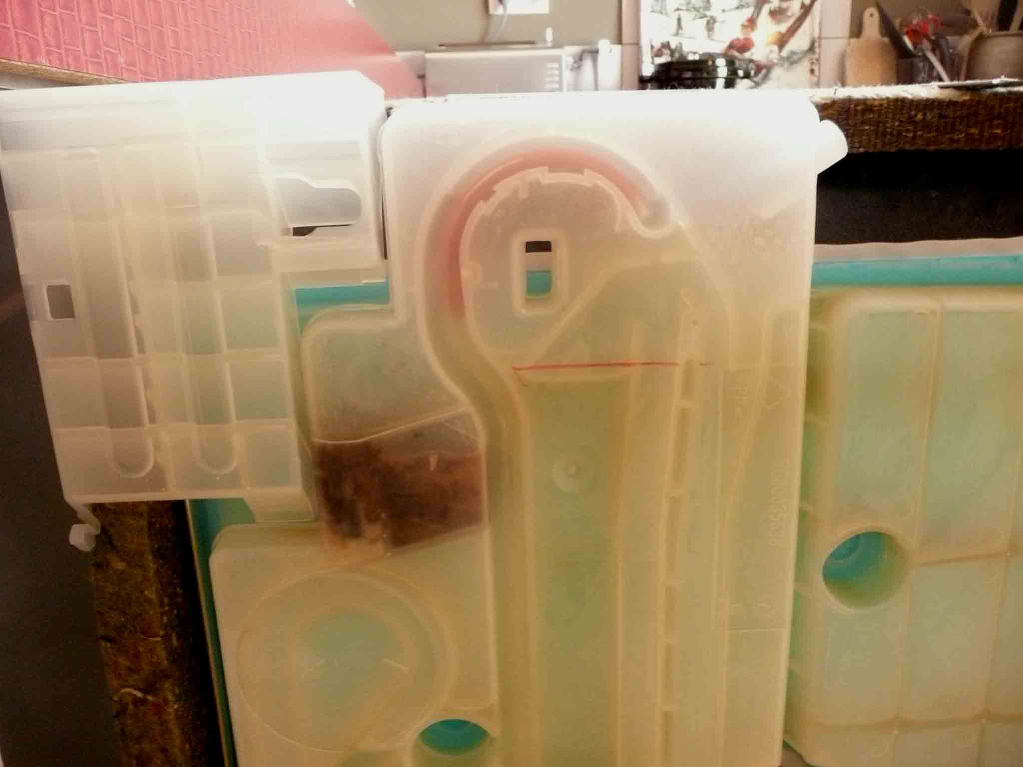

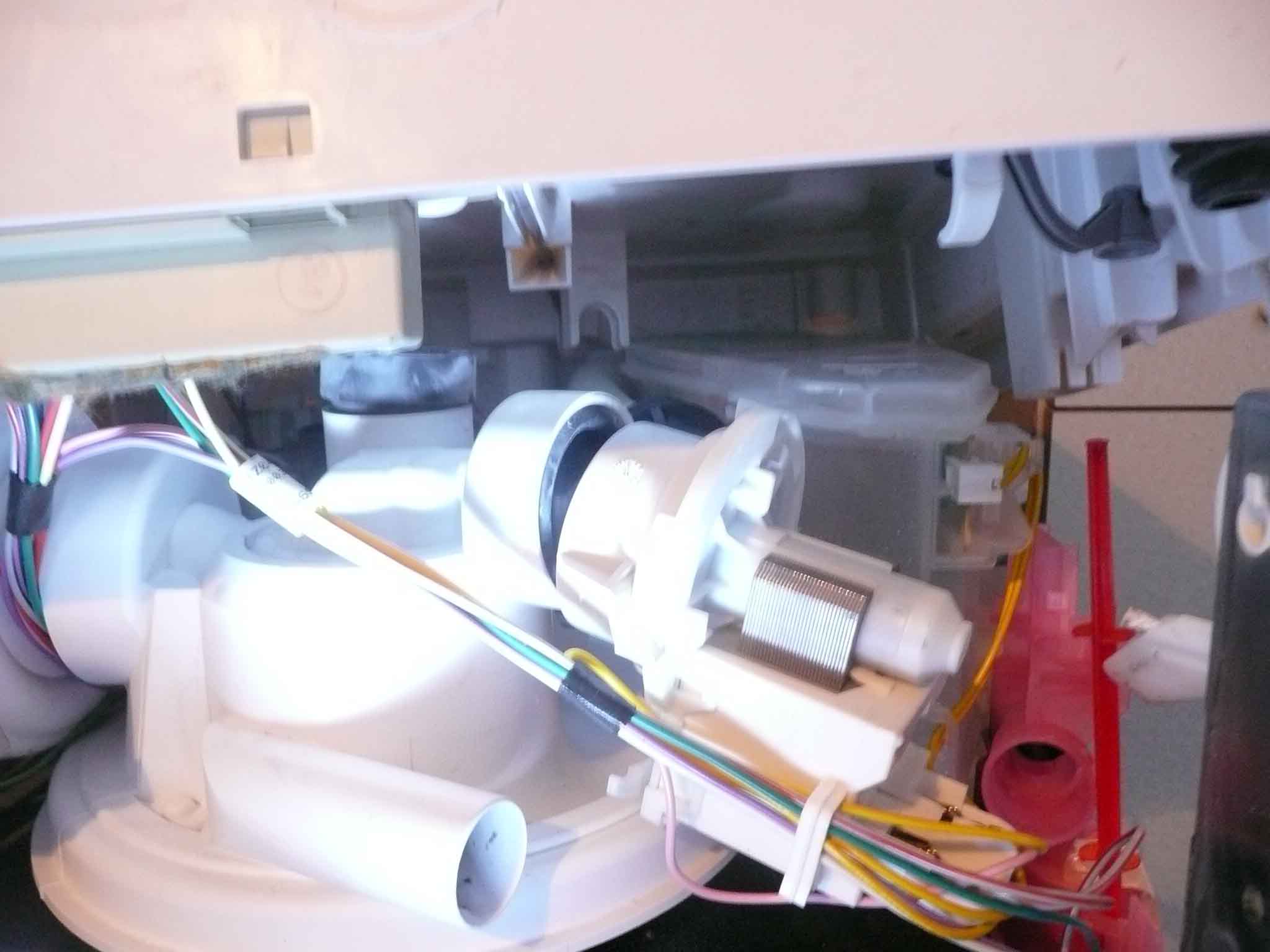

Je rajoute la photo du répartiteur :
Je crois qu'il faut d'abord le nettoyer et sans doute est-il nécessaire de le retirer pour accéder à la chambre de compression ???
le 13/12/2011 à 13:11
bonjour oui un bon nettoyage s'impose,démontez les deux coins du haut(fixé par une vis celui arrière) enlevez le remplisseur(en prevoyant un récipient rectangulaire) puis la chambre de compression et enfin le tuyau annelé gris qui va vers l'avant. mais ce n'est pas la panne en regardant à la sortie du bloc chauffant(vers les distributeurs d'eau bas et haut)vous avez un répartiteur qui doit ètre bloqué (vérifiez le) Cdt mimi54

le 13/12/2011 à 14:34
mimi54,
photo du répartiteur en contre jour.
c'est quoi la partie sombre ?
Comment nettoyer ?
Cdt mpierrat25
le 13/12/2011 à 14:36
bonjour le tuyau annelé est tout simplement emboité.pour le remplisseur ce n'est pas grave ça se passe au niveau de la sortie vidange.pour le répartiteur,mettre le lv sur la téte et enlevez le socle du dessous en détendant les ressorts et en enlevant 2vis devant et 2vis derrière comme indiqué sur le tutoriel,le répartiteur se trouve à l'arrière et il y a un micro moteur dessus Cdt mimi54
le 13/12/2011 à 15:12
puis-je remonter la partie gauche avant ?
(j'ai peur de mettre de l'eau partout !)
cdt mp
le 13/12/2011 à 15:19
faites le tuyau annelé mais défaites plutot le coté droit car les cotés vont vous gèner lors du remontage (de toute façon vous aurez de l'eau partout) Cdt mimi54

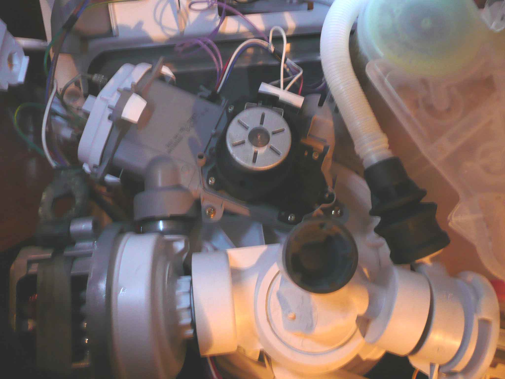

le 13/12/2011 à 16:39

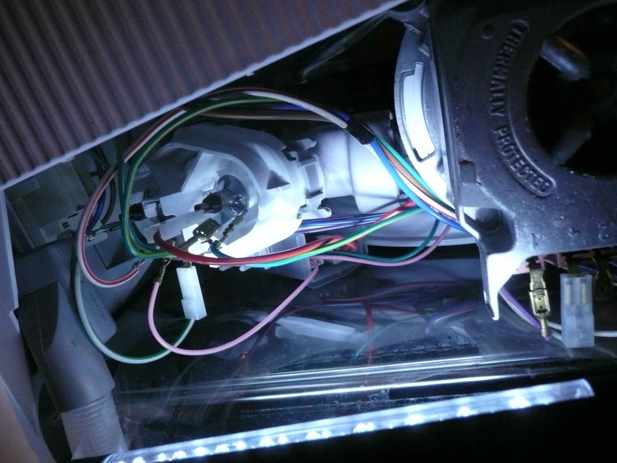

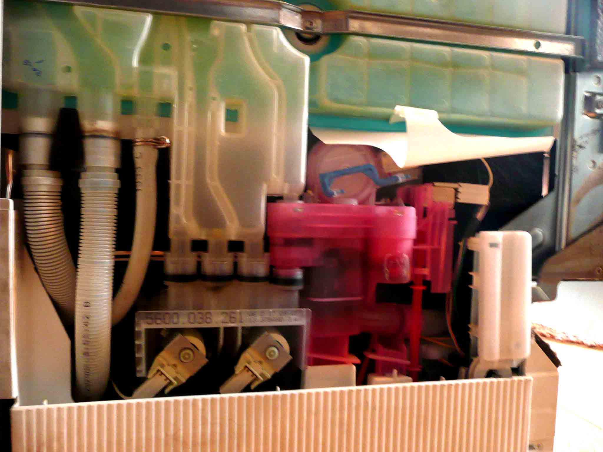

help !.....
Pas facile à démonter, j'ai du retirer le panneau avant du coup j'ai la référence de la bête :SF64A660
J'ai essayé de suivre tant bien que mal le tuto et j’espère ne pas avoir fait de conn...
voilà la photo de ce que je vois .
so what else ?
Merci d'avance il faut pas que je reste comme çà dans la cuisine !!!
a+
le 13/12/2011 à 16:51
Répartiteur ? Est-ce que c'est ce qu'il y a sur la photo ?
Si oui comment on le vérifie /démonte etc ??
le 13/12/2011 à 17:31
c'est sur la deuxième photo derrière le bloc chauffant(en blanc)la sortie vers les tubes de distribution des bras. enlevez le socle en entier vous verrez mieux,bien repérer ou tout va Cdt mimi54

çà va pas être facile : je suis bêtement bloqué car je ne sais pas comment dé-clipser l'alimentation électrique
Faut-il passer un tourne-vis quelque part ???
désolé pour une question aussi naïve
le 13/12/2011 à 17:39
il y a une patte de blocage sur la broche(si je me rappelle bien) Cdt mimi54

le 13/12/2011 à 17:55
Ok c'est vrai qu'on y voit mieux.
C'est donc ce petit moteur sur bloc noir.
J'essaie de dévisser tout çà voir si c'est mécanique ?

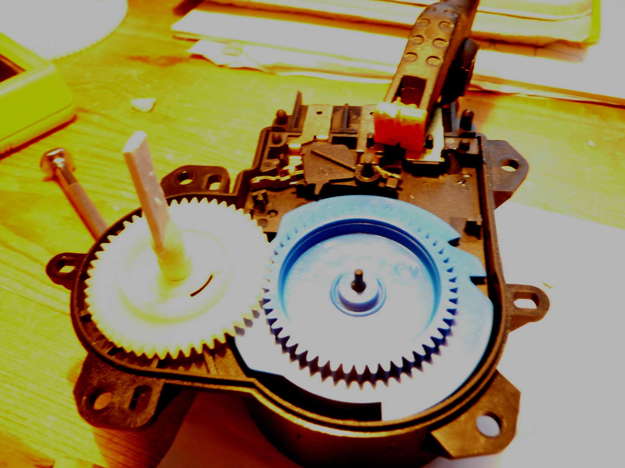

le 13/12/2011 à 17:59
zut j'ai oublié de mettre la photo (l'exitation de l'approche du but ..)
le 13/12/2011 à 18:22

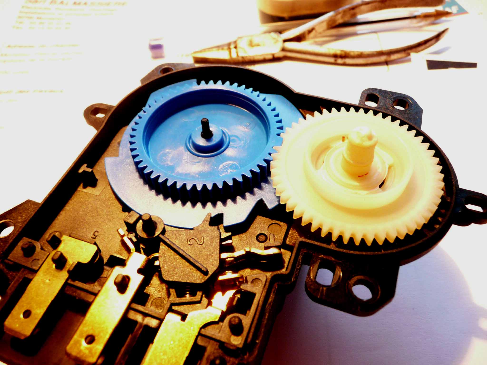

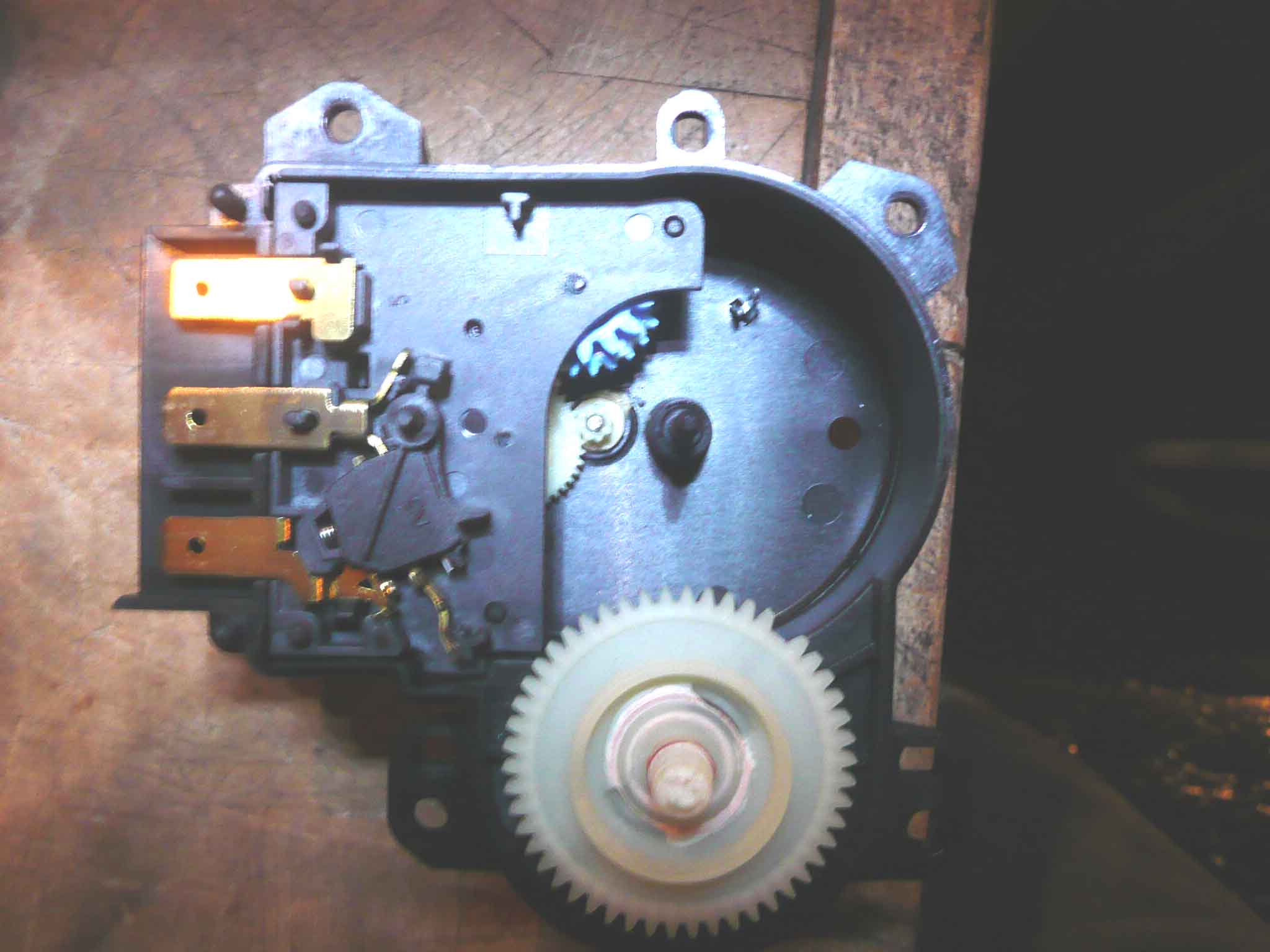

çà y est on est au cœur du problème (voir la photo )
Les engrenage du mouvement on un peu de mayonnaise, je vais essayer a) de faire tourner b) les nettoyer
question j'amène du 220 entre quelles bornes ?
Ou çà me semble bien plus critique,c'est la roue blanche qu'il est supposé entrainer : çà m'est venu dans les main avec peu de résistance l'axe semble érodé peut-être cassé ?
Que faire ??
Ensuite je me demande après réparation comment j'arriverai à tout raccrocher en refermant le socle !
what a chalenge !!
le 13/12/2011 à 19:00
testez à l'ohmmètre pour voir ou est branchée la bobine et mettez le 230v dessus(je pense le neutre en haut et la phase sur le milieu,mais c'est pas sur)sinon il faudra remplacer cette pièce Cdt mimi54

Merci pour message d'hier soir, on reprend :
testé à l'ohmètre aux bornes de la bobine : c'est coupé.
Je me pose quand même une question au sujet de la roue blanche (photo) : comment ce fait la liaison avec le reste de l'appareil, fait-elle partie du moteur ou du groupe de chauffe??
Est-elle cassée ?
En d'autres termes, faut-il changer seulement le moteur ou le groupe de chauffe complet ??
Dans les 2 cas comment trouver la référence et où acheter ?
A+ mpierrat25
le 14/12/2011 à 11:04
bonjour il faut remplacer le groupe chauffant (et ce n'est pas donné) mais comme vous ètes débrouillard et que vous comprenez vite,changez juste la bobine(du micromoteur) et ça fonctionnera Cdt mimi54

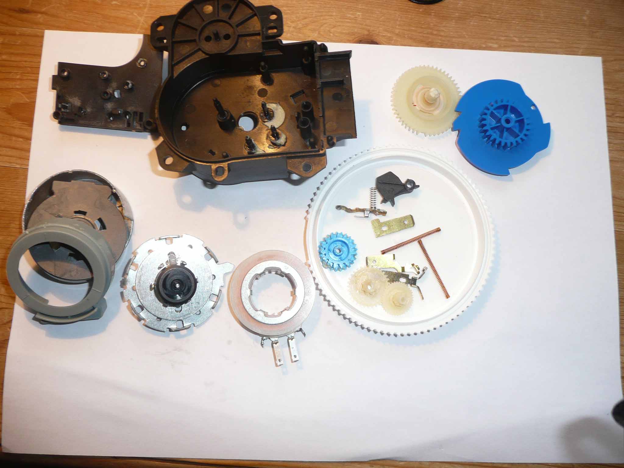

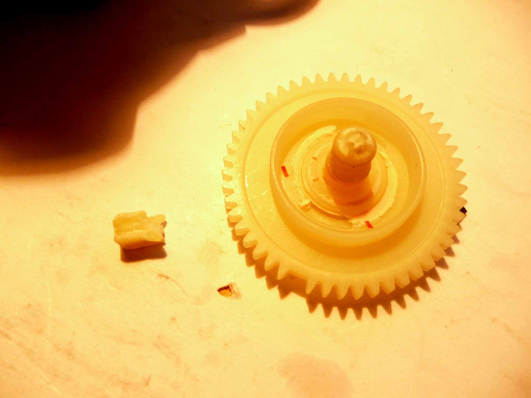

le 16/12/2011 à 14:47
D'abord merci à mimi54 pour son aide et son micro-moteur mais ce n'était pas çà ...
honte à moi je n'avais vérifié mon ohmètre !
au final j'ai démonté le groupe et je commence à comprendre : cette fameuse roue blanche elle est bien cassée mais en fait il a un pignon cranté en croix qui vient s’en-quiller dans le disque de distribution.
- trouve la pièce j'en doute,
- la recoller à l'araldite ??
- alors la totale refabriquer cet axe
toute idée bienvenue.
PS: je me déconnecte du forum ( tempête çà disjoncte sans arrêt !)
le 17/12/2011 à 10:06
Allez c'est parti : lamelle en plastique, fente du reste du pignon araldite en espérant que çà tienne.
J'en profite pour réparer le clips de la borne que j'avais cassé au démontage moteur.
En attendant que çà sèche je vais essayer de trouver comment il faut régler le disque de distribution par rapport au programmateur.
