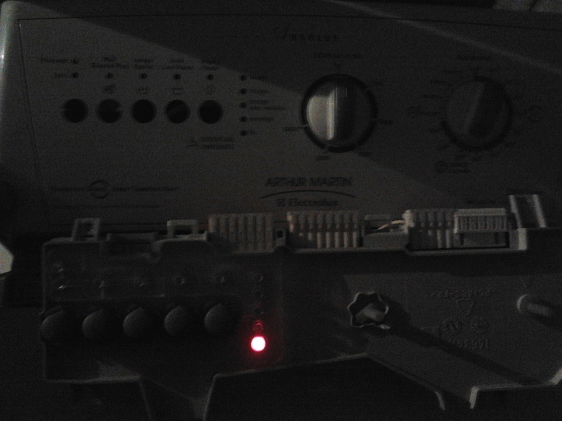

le 06/12/2011 à 21:54
bonjour faites moi une photo du devant de la machine que je vois quel code panne est la cdt mimi54
le 07/12/2011 à 10:50
bonjour voici les codes panne 5x clign E51 triac alimentation moteur en cour circuit E52 absence signal générateur tachymètrique moteur E53 circuit de détection triac défectueux E54 contacts du relais collés Cdt mimi54
le 07/12/2011 à 12:52
veuillez trouver ci-joint une photo de qualité très médiocre (désolé) mais qui montre la facade (en haut) et la platine (en bas) avec le voyant fin de cycle allumé. C'est ce voyant, et uniquement celui-ci, qui clignote 5 fois.
Merci pour les codes, je vais remonter tout les fils afin de tester les éventuelles coupures ou court-circuit.
Si je ne trouve rien je regarderai de nouveau le triac. Pouvez-vous me confirmer que celui-ci se trouve sur la platine électronique ?
Le code E54 je n'y crois pas car j'ai changé tous les relais de la platine. Par contre je ne comprends pas trop le E53. Pouvez-vous m'en dire un peu plus ? C'est le circuit qui, au démarrage de la machine est censé effectué un test du Triac ?
le 07/12/2011 à 14:09
re E53 problèmes au niveau du circuit de détection du composant de la carte électronique principale(triac)qui alimente le moteur ,c'est marqué(remplacer la carte)oui c'est le circuit qui doit alimenter le triac,pour le E54 j'ai la feuille ou c'est indiqué ceci ,éxécutez une mesure entre tout les contacts du connecteur J1 de la carte,débranchez le connecteur du moteur et mesurer entre les bornes du moteur et le corps de la mal marque du moteur je vous donnerais les valeurs en ohms ,elles sont différentes en fonction des marques Cdt mimi54
