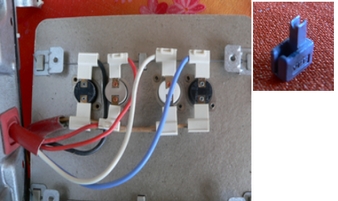

On voit bien la résistance, mais pas les klixons.
le 25/08/2011 à 19:30
Sebménager, un grand merci pour ton aide.

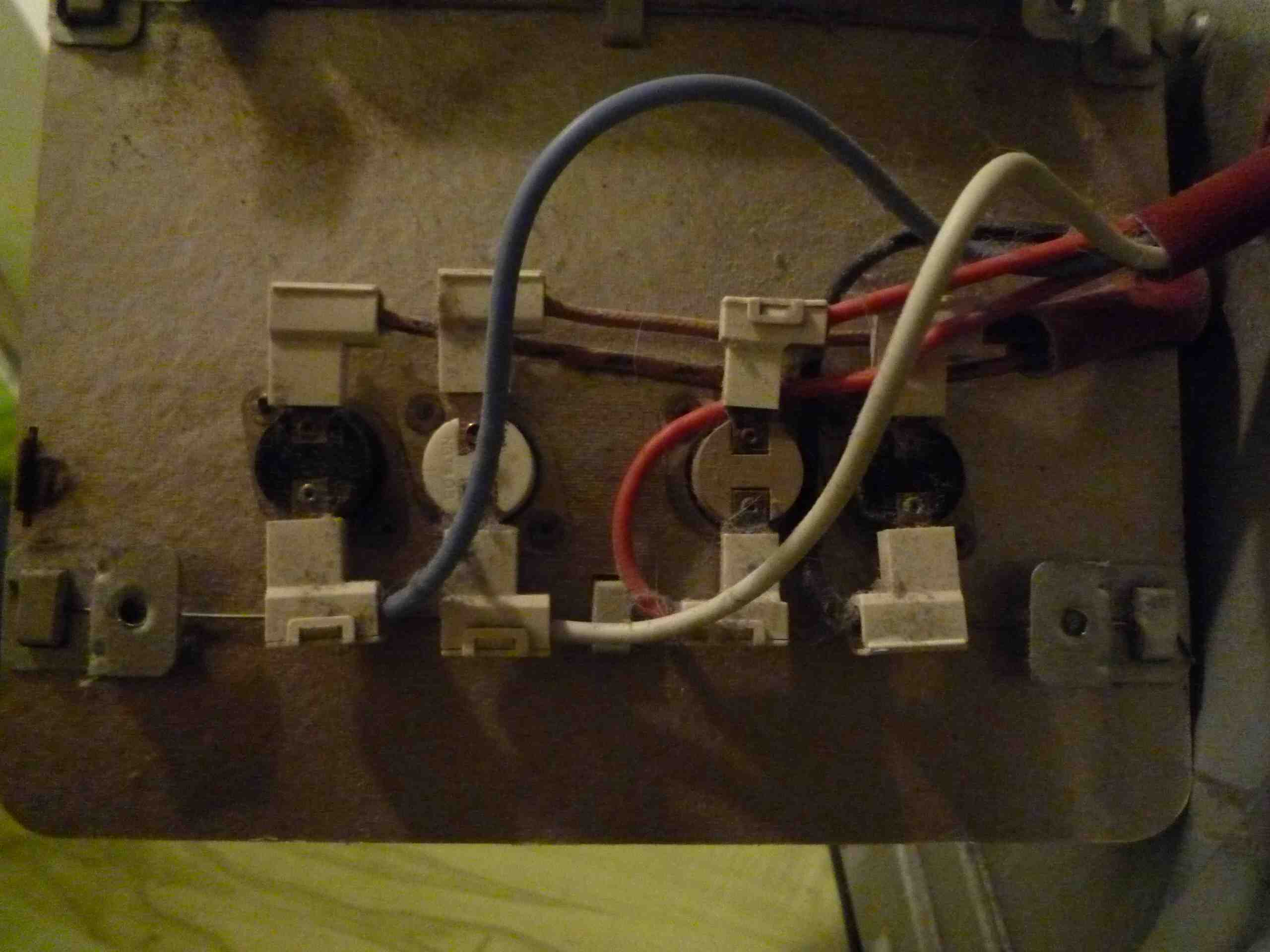

Les voilà les klixons.
Je ne suis pas trop bricolo mais je m'accroche !
Je n'arrive qu'à mettre une seule photo à la fois...
Tout à l'air normal sauf ce petit corps étranger qui est sorti de la résistance lorsque je l'ai désolidarisée du sèche-linge.
Seulement je l'ai bien obqervée et tout à l'ai normal. C'est peut-être un petit morceau qui est venu se mettre dans la résistance lors d'un cycle de séchage ??
Comment tester loa résistance et les klixonx ?
le 25/08/2011 à 19:39
Les thermostats doivent être tous fermés, mesure de 0 ohm donc.
Les éléments de la résistance doivent donner 40 et 20 ohms, ou 60 si vous mesurer les deux ensemble.
Debranchez au moins un fil sur chaque thermostat pour faire toute ces mesures à l'ohmètre. N'oublier pas de les repérer avant débranchement.

J'ai testé les thermostats : tous OK sauf 1 (le gris sur la photo de mes précédents messages). La mesure en testeur de continuité reste à 1 alors que pour les autres elle est à o.
Idem si je passe en ohmètre. Le themostat gris ne fait pas broncher l'appareil alors que pour les autres la résistance oscille entre 0,05 et 0,02.
J'imagine donc que le klixon gris est HS.

Vous pouvez remplacer le thermostat ouvert (I) par un fil le temps d'un test.

Vos mesure sont ok. Shuntez le thermostat et lancez un cycle, si la résistance chauffe, vous aurez identifié le coupable.
