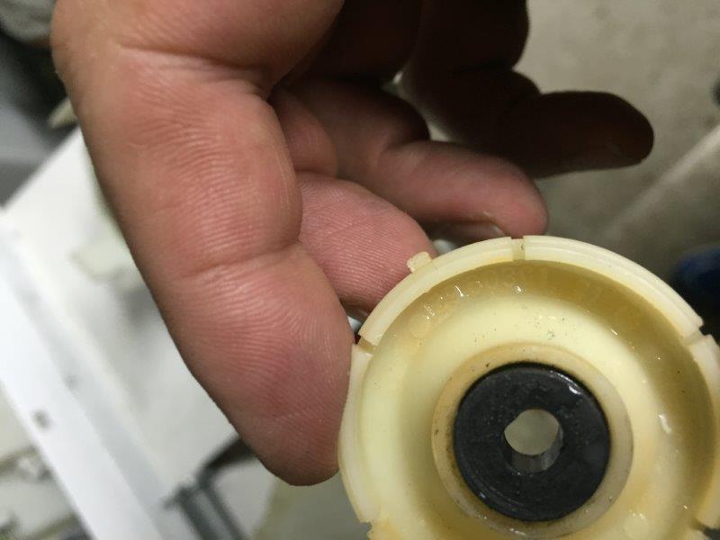

le 18/04/2015 à 19:37
Nous avons trouvé des verres mal séchés, couverts de très fines gouttes. Et E 24. Le fond de la cuve n'était pas vide et impossible de relancer le cycle, manifestement pas terminé. J'ai débranché l'appareil 30 secondes et relancé. Il s'est vidé et a terminé son cycle. Coût 0 €. C'est un NEFF S71M65X3LU/44
le 02/10/2015 à 08:52
Bonjour. Depuis plus 1 ans j'ai l'erreur E24, a l'époque j'avais bien nettoyé, changé le moteur de vidange, le remplisseur et toujours l'erreur. Donc seule solution pour laver, ouvrir la porte après 1 minute et le cycle se réalise. Mais ceci est très pénible. J'ai démonté hier soir mon lave-vaisselle pour vérifier la pompe de recyclage (Grosse pompe avec le tunnel de chauffe). Résultat les bagues qui centre le rotor dans le moteur sont usées, (ovalisation) donc le moteur tourne difficilement et l'électronique du lave-vaisselle détecte un frein et considère un problème donc erreur E24. J'ai remplacé le moteur et maintenant ca marche... Mon opinion, ce lave-vaisselle n'a que le nom d'une grande marque..... Photo des bagues ci-joint
