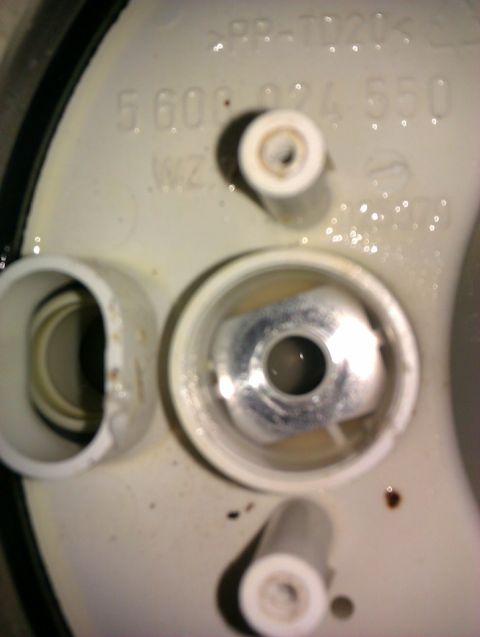

Vous etes certain d'avoir replacer correctement le capot blanc au dessus de l'helice de la pompe de vidange? Vous pouvez tester la vidange en déboitant du remplisseur le 2éme tuyau en partant de la gauche, et en le mettant au dessus d'une bassine, bien que je doutes fortement d'un problême sur le remplisseur.

YES CA Y EST CA MARCHE !!!!! cycle complet fait, evacuation ok !!! MMMMMMMMMMEEEEEEEEEEERRRRRRRRRRCCCCCCCIIIIIII
eh oui je n'avais remonté l'ensemble des pièces donc pas le capot blanc car pour moi c'était uniquement une protection ....je repete,MERCI BEAUCOUP A TOUS !!!

j ai remonté l'ensemble pour finir l'installation il me reste une vis type filetage bois je me demande si elle n'est pas destinée a la fixation du fameux capot blanc dans la cuve qui est maintenue aujourd'hui que par une vis du meme type, est ce normal

à l'attention de PONCHO c'est peut-etre un peux tard mais si ça peut t'aider pour l'emplacement de ta valve voila la photo
c'est ds la cuve au raccordement de la tubulure qui sert le bras superieur
