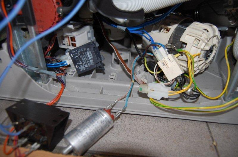

Bonsoir au forum,
J'ai changé la pompe de cyclage de mon LV AEG F80820 car l'eau n'arrivait plus ds la cuve.
Depuis, le LV lave à froid car l'eau ne chauffe pas.
Je me demande si je n'ai pas fait un mauvais branchement en remontant le tout car j'ai du mal à croire à un nouveau problème après la pompe de cyclage...
Qu'en pensez vous?
Merci par avance pour votre aide.

J'ai inséré un tournevis testeur au niveau du relais de chauffe (boitier noir eberle sous le pressotat, cf photo) ds la fiche d'arrivée du courant (fils noirs) et, là, j'ai bien du courant qui passe.
Par contre, lorsque je retire les 2 fils bleu qui vont du relais de chauffe à la résistance de chauffe et que je mets mon tournevis sur les 2 cosses males qui sont fixés sur le relais de chauffe, je n'ai aucun courant qui passe...
Doit on en déduire que mon relais de chauffe eberle est mort et qu'il s'agit de la cause de mon problème?
Merci par avance.

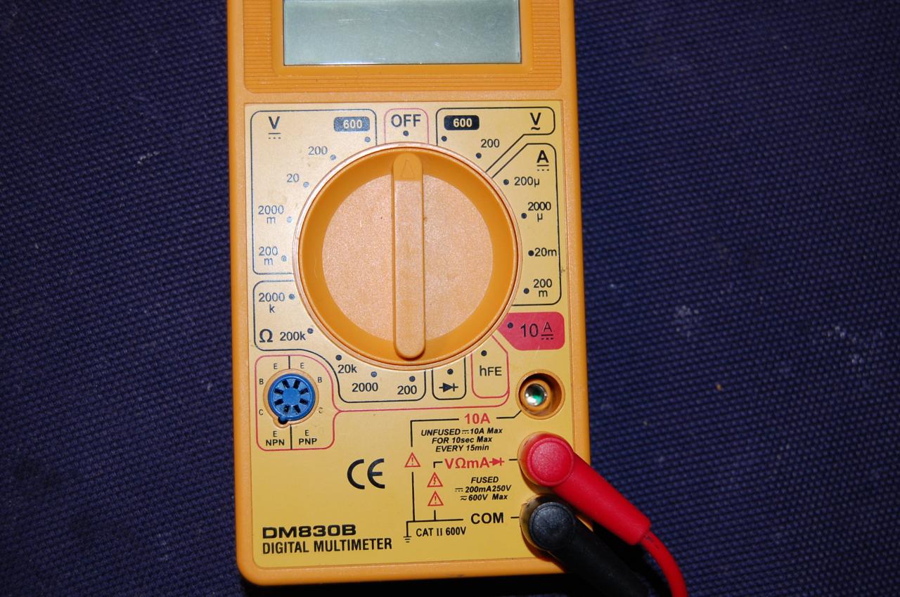

Une question subsidiaire qui a plus que son importance : j'ai ce testeur acheté chez Leroy M... pour qqles euros.
Est ce que je peux le tester avec ce type d'appareil sans mettre ma vie en danger?
Merci par avance.
le 05/10/2010 à 12:04
Voltmètre sur position V~, vous mesurer l'alimentation de la bobine du relais (peut-être a et b).
le 05/10/2010 à 12:19
merci,
donc selon vous, même avec ce type de testeur à qqles euros, je ne risque pas ma vie???

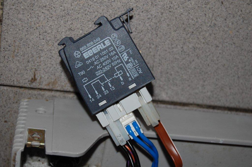

le 05/10/2010 à 16:18
re,
est ce que la photo envoyée le 25/09/10 à 12h02 dans ce sujet (relais en haut à gauche de la photo) vous permet d'avoir plus d'infos et de me répondre ou souhaitez vous une autre photo du relais?
cdlt
le 05/10/2010 à 18:44
Pas assez précis malheureusement.
le 05/10/2010 à 18:57
Bsr,
je vous refait une photo tout à l'heure...
Cdlt
le 05/10/2010 à 20:02
re,
comme promis, la photo du relais de chauffe.
A titre d'info:
- a et b = fil plat marron va vers le "bloc éléctronique en bas de caisse
- 13 et 23 = 2 fils bleus qui vont vers le relais de chauffe
- 14 et 24 = 2 fils noirs qui amènent le courant + 2 fils colorés qui vont vers un autre "relais"
Cdlt
le 05/10/2010 à 20:06
C'est donc ça, la tension doit arriver entre A et B au moment du chauffage. Les contacts deviennent alors passants entre 13-14 et 23-24.

- branchement en direct sur 220 v à l'aide d'un fil electrique muni de cosses sur les bornes a et b du relais puis controle de 13-14 et 23-24 (ohmètre sur 200)
résultat des courses pour 13-14:
non alimenté = 1
alimenté = différents chiffres défilent 150, 60, 20,29...
ésultat des courses pour 23-24:
non alimenté = 1
alimenté = différents chiffres défilent 23, 1, 28...
Que dois je en conclure?
Est ce que mon relais est hs ou pas?
Cdlt
le 07/10/2010 à 10:45
Le résultat de la mesure des contacts lorsque le relais est alimenté doit être égale à 0 ohms. Vous avez une résistance (sans doute liée au charbonnage de contacts), qui peut gêner la chauffe.
