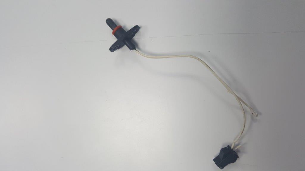

le 10/10/2016 à 09:30
Dès que je mets en marche le lave vaisselle, les deux voyants de lavage et rinçage clignotent en sonnant sans même avoir appuyer sur Démarrage.
En regardant sous le lave vaisselle, j'ai trouvé un des deux petits fils blancs relié au bac d’évacuation et à deux fils bleus, coupé.
Ceci pourrait il être la cause de la panne ou faut il rechercher ailleurs
