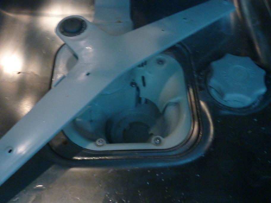

Je possede un lave vaisselle DVH640J de chez DE Dietrich, et lorsque je le mets en route il ne demarre pas et indique le code d'erreur d07, qui d'apres la notice indique un défaut débordement/antifuite.
J'ai appelé un dépanneur puisque j'étais sous garantie, il n'a constaté aucune fuite, donc il n'a rien trouvé.

BONJOUR
D07=Problème de fuite.Le système anti-débordement est activé,fuite ou débordement.Videz le bac en dessous de votre appareil,il doit être remplit d'eau une éponge s'y trouve,elle gonfle et viens faire appuy sur la sécurité empêchant votre appareil de repartir,visuellement vérifiez d'ou viens la fuite,surtout vous ne faite aucune réparation sur votre appareil,vous perdriez toute la garantie du SAV,vous faite comme je vous est dit plus haut et faite intervenir le SAV,avant de faire appel à leurs services,vérifiez bien que vous avez bien brancher en eau votre appareil,et quacune fuite soit dû à vous.Cordialement jean-Paul
le 14/04/2010 à 19:25
Bonsoir Jean-Paul,
Merci pour votre réponse, jai démonté le bac, et retiré les filtres, je n'ai pas trouvé l'éponge en question, mais avant d'aller plus loin, j'ai préféré faire une photo du démontage que j'ai fait, afin que vous puissiez me dire si j'ai assez démonté.
Bonne soirée
Raymond
le 15/04/2010 à 00:34
C'est sur le socle de l'appareil que vous trouverez le système de détection anti fuite, vous devez coucher votre appareil sur l'arrière pour accès.

J'ai eu aussi le défaut d07. J'ai penché le lave vaisselle vers l'arrière et de l'eau s'est bien écoulée. Il a redémarré mais est retombé en panne car naturellement je n'avais pas réparé la cause. Sur mon lave vaisselle De Dietrich DVH 740BE1 la fuite était due au défaut de fonctionnement du flotteur magnétique (perte certainement d'un peu de magnétisme qui actionne un contact électrique à l'extérieur) qui se trouve dans le bac où se trouve le filtre voir photo de Ray 85 ci-dessus. Pour avoir ce flotteur il faut démonter ce réceptacle plastique qui est fixé par les 4 ou 5 vis. Le prix du flotteur qui a une forme cylindrique est de l'ordre de 20 euros.
