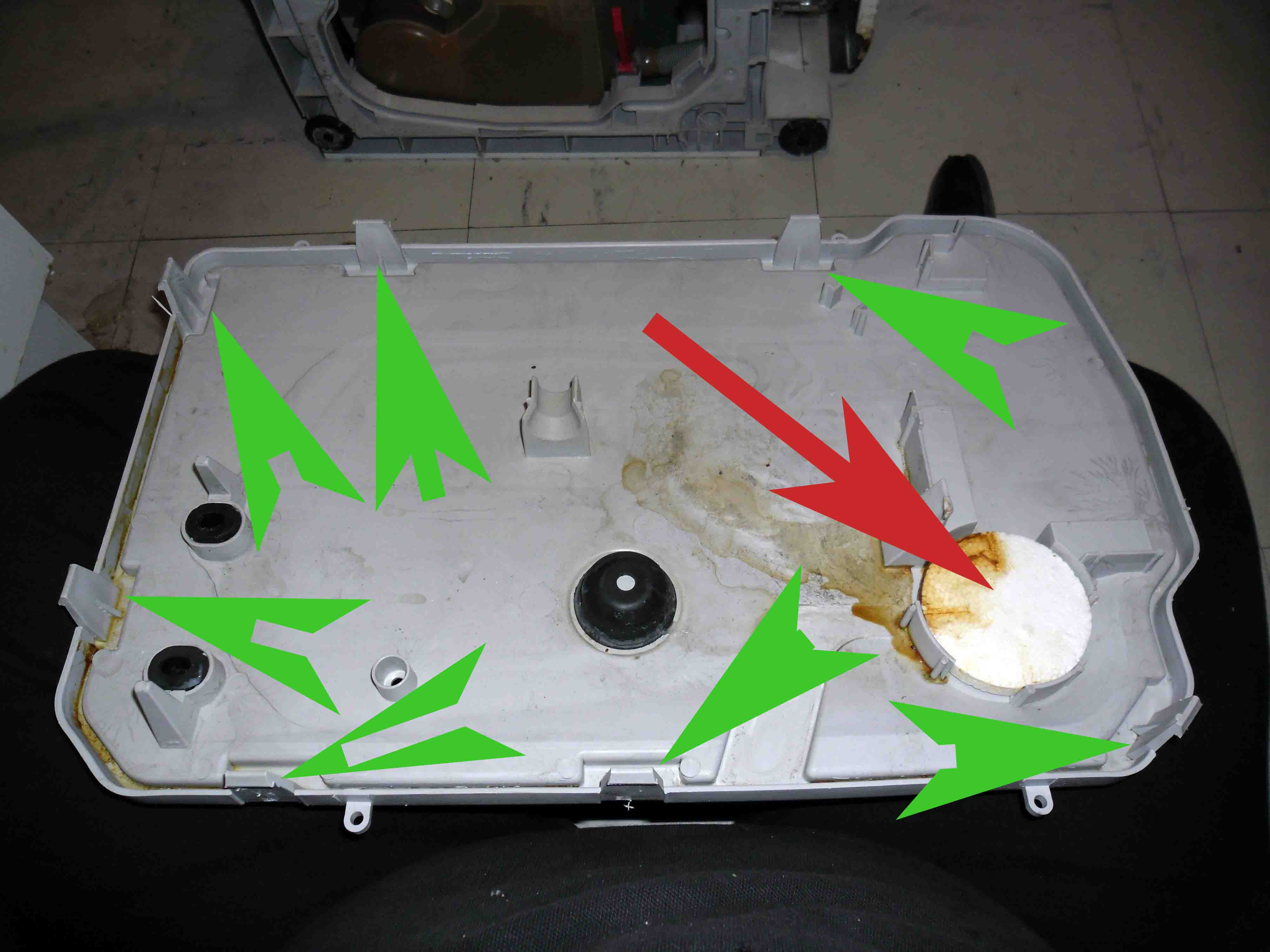

La plaque une fois enlevée
flèches vertes le clips de maintient
flèche rouge le flotteur anti fuite (attention à bien le replacer lors du remontage)

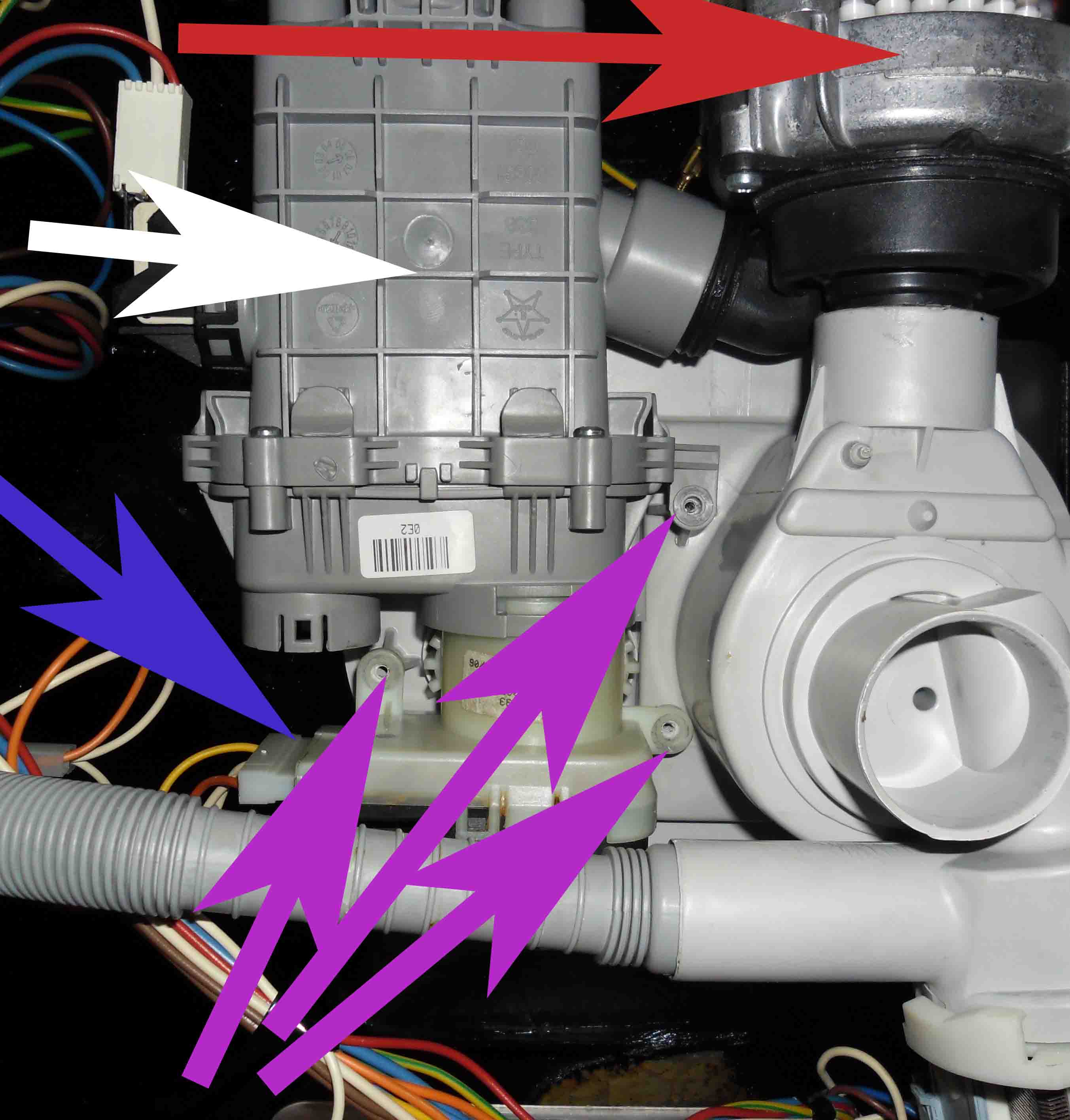

déposer les trois vis (flèches violettes)
tirer doucement pour faire venir le bloc constitué :
pompe de recyclage (flèche rouge)
bloc chauffage (flèche blanche)
module inverseur (flèche bleue)

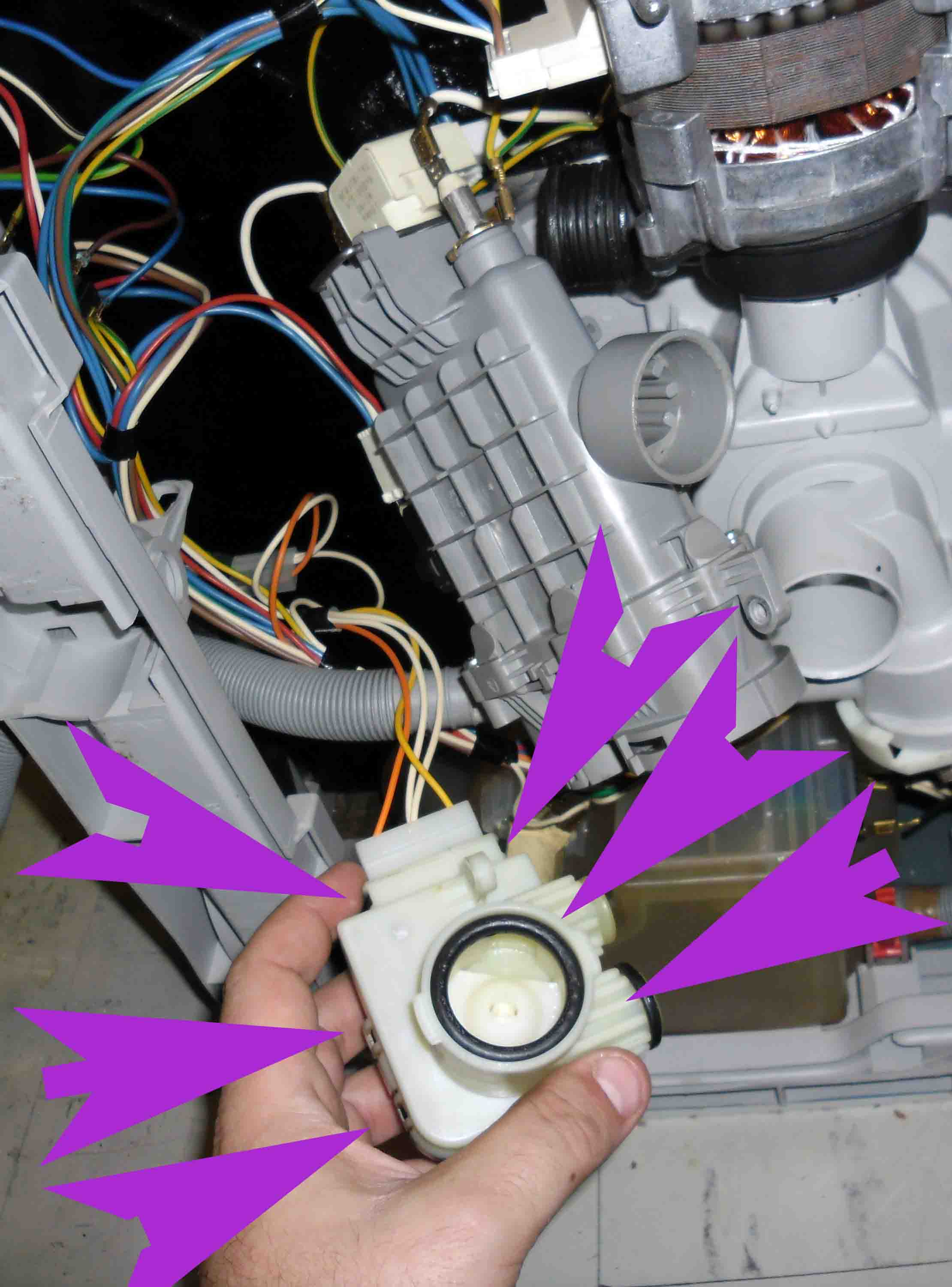

le 06/12/2013 à 15:11
déposer le module d'inverseur (1/4 de tour) et l'ouvrir en forçant doucement sur les 6 clips (flèches) a l'aide du couteau
le 06/12/2013 à 15:16

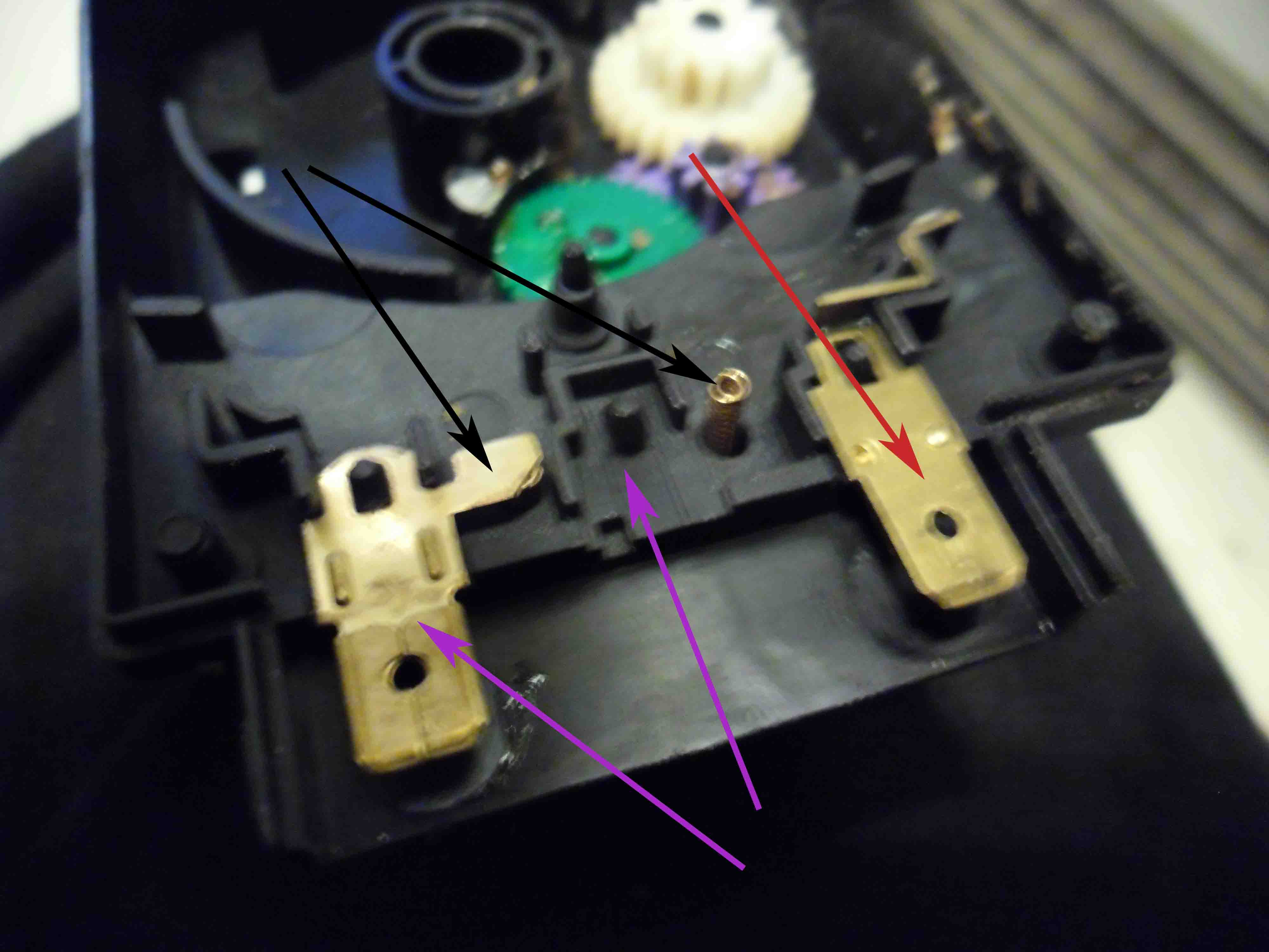

une fois ouvert vous pouvez maintenant nettoyer les contacts au papier de verre fin
Bien repérer la position de ceux ci avant démontage
Les contact flèche violette servent a alimenter le moteur il y a derrière deux petits ressorts pour le contact (flèches noire)
le contact flèche rouge sert a donner l'information d’inversion au programmateur
en cas de problèmes de remontage se fier a la photo en début du sujet
