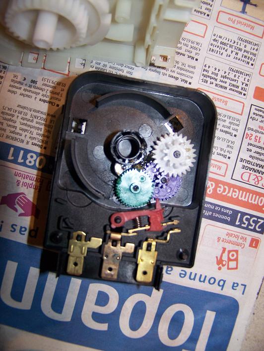

bon, j'ai commencé le démontage, et j'ai trouvé le clapet d'alternance.
J'ai ouvert le micro moteur, aucun point dur dans les engrenages....
j'ai testé le micro moteur en l'alimentant seul en 220V, ça tourne bien. J'entends un "clac, clac, clac" de tps en tps, je pense que c'est le contact interne, à quoi il sert çà...?????

Le système d'aspersion alterné permet l'alimentation successive du bras supérieur et inférieur.
C'est la première pièce que vous avez démontée.
Pendant la rotation du moteur, des contact s'ouvrent et se ferment indiquant à l'électronique la position du système.
Coté cosse oxydée, si le contact est fonctionnel, mas de soucis.

@ jojojo850 j'ai aussi eu la panne F9. Moi j'ai constaté que de l'eau suintait entre le couvercle noir et la partie blanche du clapet d'alternance. Après plusieurs essais je me suis rendu compte que cette eau arrive directement sur les contacts 220v du moteur, d'ou la mise en sécurité du LV. Pb d'usure sur l'axe je pense. J'ai donc commandé la pièce et c'est reparti (j'ai noté une différence : il n'y a plus qu'un clapet sur la nouvelle pièce au lieu de 2 sur l'ancienne)

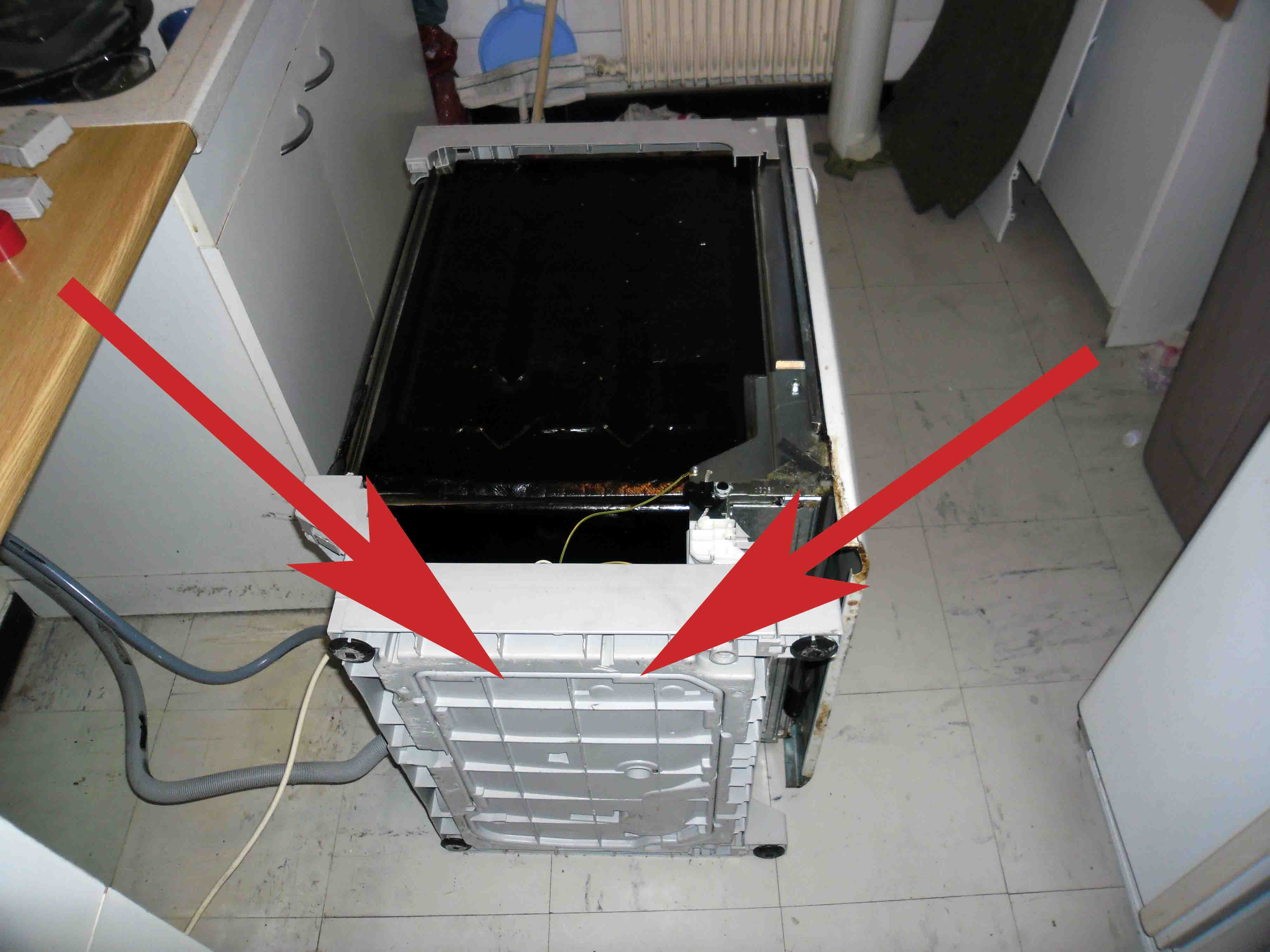

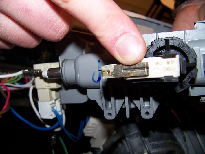

le 24/01/2013 à 18:54
le clapet est en dessous en effet... il y a une grande trappe à déclipser dessous (sur mon LFF 023) et on accède à tout. Le clapet tient par 2 vis et est branché sur "la résistance" (bloc gris). il y a un connecteur électrique sur le clapet. Attention c'est du 220v. Tu peux démonter en penchant sur le coté mais attention car il y aura de l'eau à couler.... bon courage

F9 ou 9 bips: Problème d'aspersion alternée. Le système de d'aspersion alternée est défectueux ou la carte électronique ne détecte pas cette inversion. Vérifier le clapet d'alternance (en série avec la pompe de cyclage), son micro-moteur (8 kilo-ohms), et son mécanisme. La carte peut-être mise en défaut.

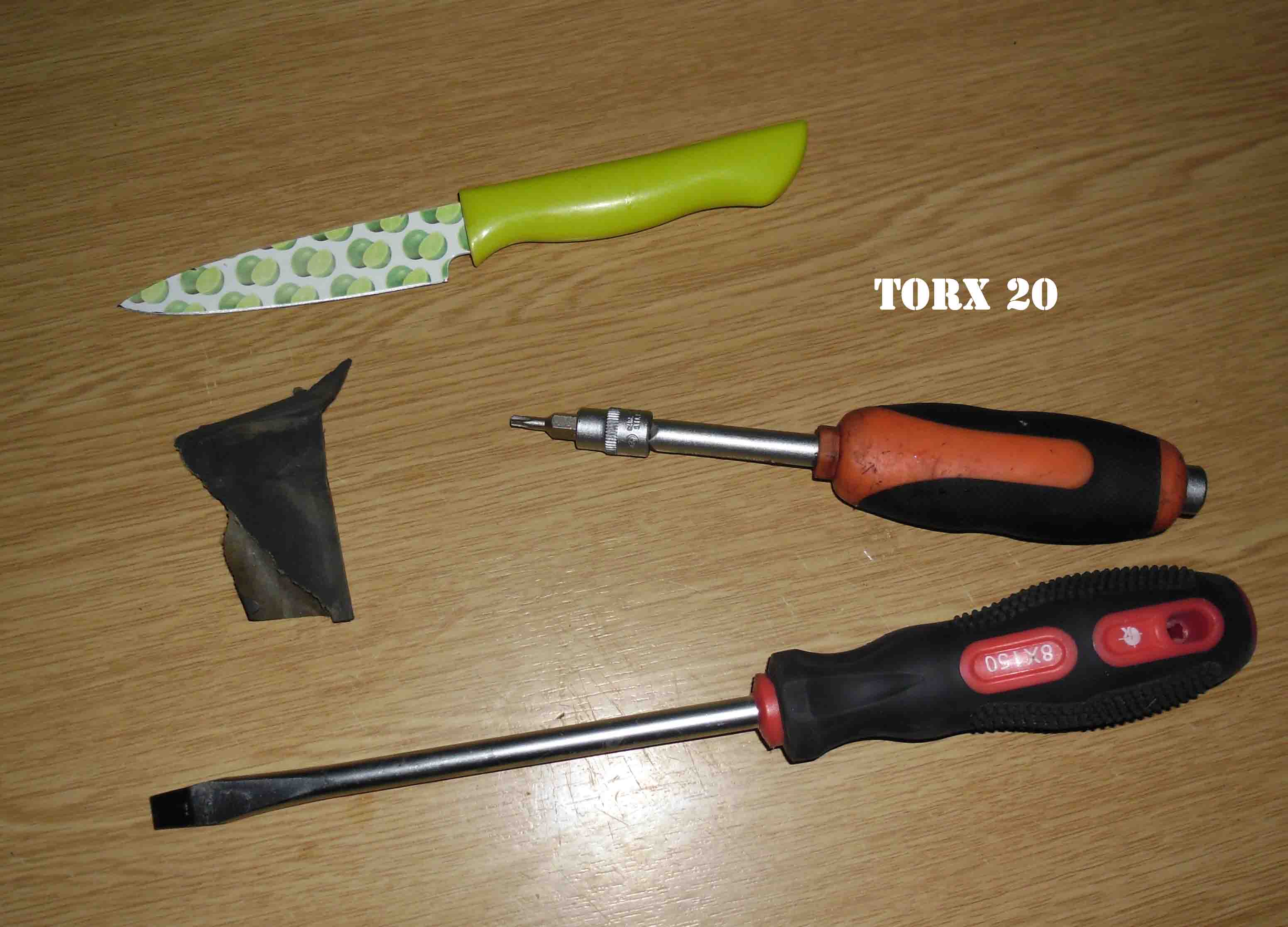

Le materiel
le 06/12/2013 à 14:53
coucher le LV sur le flan droit
j'ai enlevé le cache latéral mais cela ne sert a rien
insérez le gros tournevis dans les fentes (flèches rouges) tout autour de la plaque
