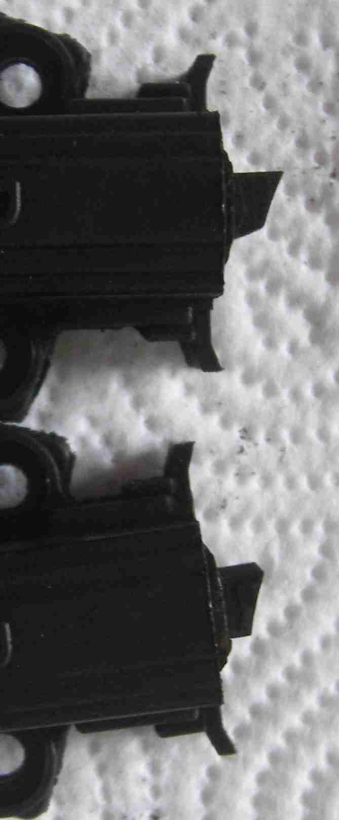

Bonjour à tous
Mon lave linge Arthur Martin AW 2100 AA présente la panne suivante:
A la mise en route, la porte se verrouille bien, l'eau entre dans la cuve (je suis incapable de dire s'il en rentre assez), mais le moteur ne se met pas en route. Aucun bruit particulier ni rien. Impossible de rouvrir la porte sans éteindre l'appareil et le remettre sur n'importe quel programme: l'appui sur le bouton ne produit aucun effet. Pas de message d'erreur particulier.
La panne est intervenue en plein milieu d'un cycle de lavage.
Je précise que depuis 2 ou 3 lavages, on entendait une sorte de frottement, pas très fort ni très inquiétant (du moins me semblait-il) mais perceptible.
La pompe de vidange se met parfaitement en route, que ce soit en début de cycle ou si on passe en position vidange.
Par contre, l'essorage seul ne fonctionne pas non plus.
Pourriez-vous m'indiquer des pistes pour identifier la panne?
J'ai lu qu'il y avait parfois des problèmes avec les charbons moteurs qui nécessitaient d'être changés. Comment y accède-t-on, et se démontent-ils facilement? Comment savoir reconnaitre un charbon HS?
Si vous aviez schémas ou photos, je suis preneur. Et surtout des schémas de ma machine.

le 26/03/2008 à 16:00
E52= absence de signal generateur tachymetrique moteur
les diverses causes possibles sont : tachy defectueuse/cablage defectueux/moteur defectueux/ carte electronique principale defectueuse

Une info supplémentaire: je viens de démonter les charbons. Ils sont très usés (voir photo jointe)
Cela peut-il venir de ça? Ou plutôt: cela peut-il suffire à expliquer la panne?
Dit autrement: vu le prix de certains charbons, cela vaut-il le coup que j'en achète des neufs, est-ce que ça a une chance de correspondre à la panne décrite?
Merci d'avance.
le 26/03/2008 à 17:59
c'est sur que les charbons sont plus que fatigués ca doit couter une trantaine d'euros je pense que ca en vaut la peine
salutations
le 26/03/2008 à 18:40
effectivement les charbons en piece d'origine coute cher! Prix public TTC (indicatif): 43.22 € et je suis pas sur que se soit pas a l'unitée
mais piece compatible ca coute 13€ prix public TTC (indicatif):
ca corespondrait peut etre a la panne decrite mais pour en etre sûr il faut faire d'autre test (voir rubrique organe /moteur universel)!

Merci beaucoup à tintin61 et jflss pour votre aide.
J'espère que ces charbons plus qu'usés sont la seule explication de ma panne.
Pour vous faire rire un peu: j'ai contacté un revendeur de pièces détachées près de chez moi qui m'a dit que sur leur catalogue, le moteur n'était pas détaillé!!! (lol).
Par contre, d'après ce que j'ai pu trouver sur le net, il s'agit de charbons AEG type R, avec des prix effectivement de l'ordre de 40 € la paire.
Pour les pièces compatibles: comment savoir si tel ou tel modèle est compatible?

Ca y est, j'ai changé les charbons et victoire: grâce à votre aide, ça fonctionne! Du moins jusque là (je n'en suis pas encore arrivé à l'essorage).
Par contre, un bruit inhabituel et quand même assez fort en provenance du moteur, alternativement de chaque côté, à chaque changement du sens de rotation du moteur. Il s'agit du bruit que font certains moteurs électriques, mais que mon lave linge n'a jamais fait, du moins de manière aussi audible, et c'est pour ça que je reviens vers vous:
- Est-ce un phénomène normal avec des charbons neufs ou cela peut-il être le signe qu'ils sont mal montés (je vois mal comment)?
- Cela va-t-il disparaitre avec le temps?
Merci encore de vos conseils avisés.
le 29/03/2008 à 20:15
est ce que c'est pieces d'origine ? il peut arriver que des charbons neufs fasse un peux de bruit le temps qu'ils se "rodent" sur le collecteur (que vous avez du nettoyer avant remontage des charbons... (les poles du collecteur etaient il regulier ou montrait il des traces d'usure (de la taille des charbons)??

Pour conclure sur le dépannage de mon lave linge, je vois que mon dernier message en réponse à la question de JFLSS n'a pas été pris en compte.
Donc: oui il s'agit bien de pièces d'origine et tout était normal par ailleurs.
Et après essorage, le bruit a considérablement diminué pour revenir en 2 ou 3 lavages à la normale. Il suffisait donc bien d'un rodage des charbons.
Aujourd'hui, ma machine à laver est comme neuve (ou presque) pour 30 € frais de port inclus (commande sur le net). J'espère qu'elle durera un peu.
