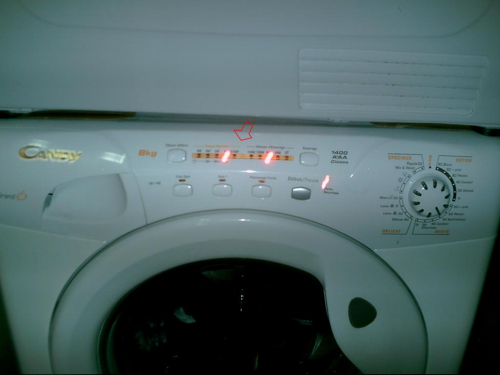

DSL j'ai été vraiment très débordée et j'ai continué à maltraiter ma machine.
Alors, pour répondre à votre demande, j'ai fait une photo du tableau et j'ai (tant bien que mal) mis une flèche là où je "cogne" avec le gras du poing pour qu'elle se mette en route. En plus, c'est de plus en plus fréquent !

BONJOUR,SUITE,
Vérifiez bien le tableau de commande qui vous pose le souci,démontez le tableau de commande et vérifiez bien l'origine de la panne,une fois le tableau de commande défaite,mettez votre appareil en marche,mettez des gants en caoutchouc et faite un appui sur les éléments en place et vous découvrez le problème,cosses,filerie une fêlure sur cette carte n'est pas à exclure.Cordialement jean-Paul

le 16/04/2010 à 06:31
Eh bien, la carte était, en partie, en cause. Nous l'avons changée et, après réinspection de l'ancienne (à la loupe), aucun problème n'est visible (fêlure ou autre).
Le lancement est maintenant nettement plus rapide MAIS, parce qu'il y a un mais, il persiste un problème de contact. Les lumières du tableau de bord s'allument et s'éteignent encore, mais sans changer de place cette fois !

le 26/10/2010 à 17:18
Eh oui ! Malheureusement, tjs les mêmes problèmes. On y avait pallié en collant une baguette plastique (goulotte électrique) au dos de la carte. En effet, on s'était rendu compte que la carte "gauchissait" ou "ceintrait". Donc, pour la raidir, on avait fait ça. Depuis, il a fallu à nouveau redémonter et peut-être que la goulotte s'est décollée. Du coup, le contact ne se ferait plus aussi facilement. Si vous essayez avec autre chose ou avez d'autres idées, je suis preneuse car c'est vraiment ch...casse-pied ! Dites-moi aussi si vous avez d'autres questions. Bonne soirée.
