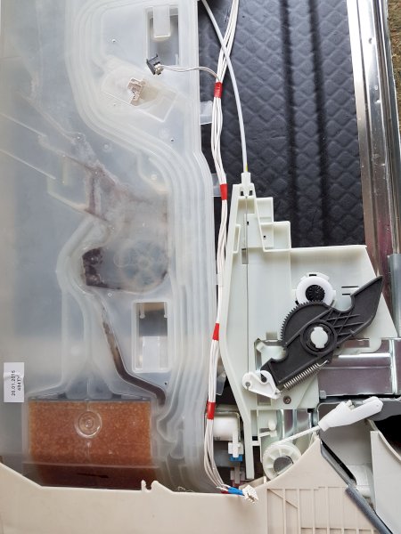

J'ai testé le débitmètre qui fonctionne, ainsi que le pressostat. Par contre après avoir remonté la machine, il y a maintenant le cide F70 qui s'affiche, toujours avec la diode entrée/vidange qui clignote avec aussiainsi que liquide de rinçage. Il y a un bruit sourd de vidange?, pas d'arrivée d'eau, et même lorsque l'on appuie sur le bouton arrêt, cela continue... Pour que cela s'arrête, il faut couper l'alimentation!
. Et voici une photo du côté de la machine, est-ce que le liquide sombre en bas est normal? et qu'est ce que cette masse orange en bas à droite?? Merci pour votre éclairage!
le 23/04/2025 à 12:29
En bas c'est la résine qui est utilisée pour la régénération.
Le bourdonnement laisse à penser à une fuite sur le socle de la machine. La pompe de vidange se met alors en route de manière permanente. Il faut vérifier ce point et le détecteur de présence d'eau situé sur le socle du lave-vaisselle.
