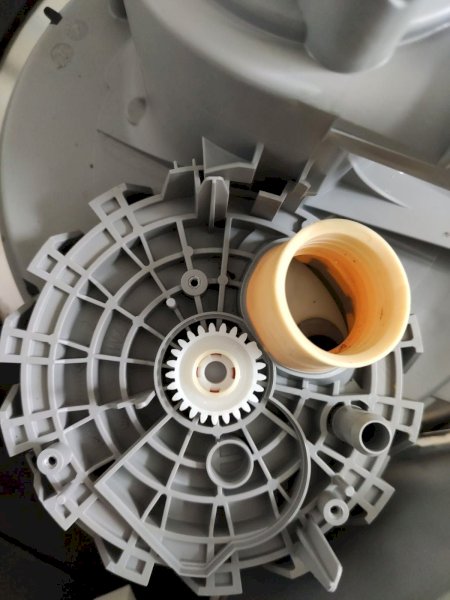

Je me permets de faire de nouveua un post car le précédent crée ("Comment nettoyer mon répartiteur d'eau") ne correspond plus à mon problème.
Pour rappel j'ai lancé un cycle long de 03h15 et au bout de 20/30 minutes le LV m'indique que le cycle est terminé sans code défaut.
le bloc pastille s'ouvre bien.
les bras de jets d'eau tournent également.
Je me suis donc lancé dans le démontage (qui reste fastidieux pour un novice :) )
J'ai donc pu démonter la partie inférieur, le lave vaisselle étant mis à l'envers. je vouilais tester la sonde température comme m'avait dit @sebmenager mais je ne sais comment faire. Je suis prêt également à tester d'autres choses si nécessaire comme le pensait également @Micad

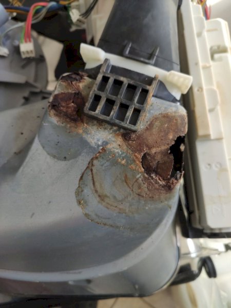

Vous remarquerez également la rouille importante sur un des éléments.
Pourriez-vous me guider dans la localisation de la sonde car je ne la voit pas (malgré les tutos visualisés). Peut-être faity-elle partie d'un bloc complet
je vous joins quelques photos.
D'avance merci pour votre aide.

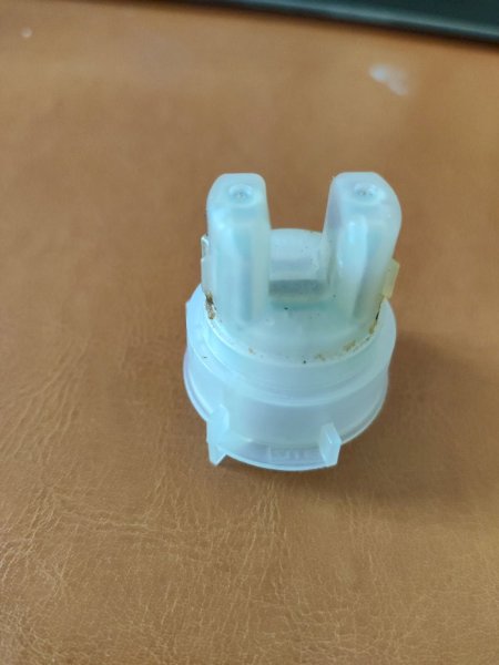

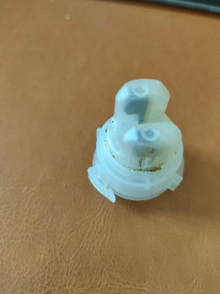

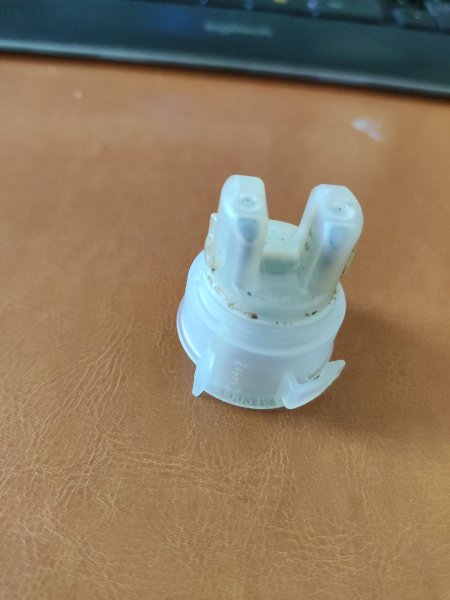

Serait-ce ce que j'ai pris en photo?

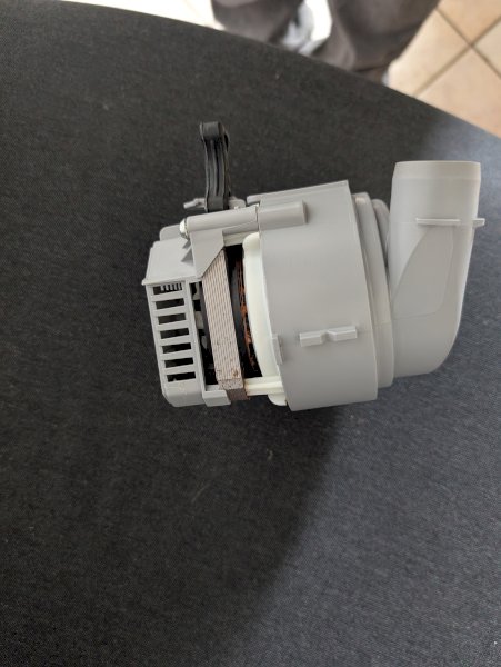

N.B. : J'ai également démonté la pompe de cyclage pour test.
Edit : en attendant, j'ai testé la partie moteur de la pompe tout est ok.
La partie résistance c'est ok.
La sonde de température : j'ai entre 1-2 : 11.8Kohms
entre 1-3 : j'a 23.7 Kohms
entre 2-3 : : 11.8Kohms
Est-ce normal, cette différence?
le 05/04/2025 à 21:32 [édité le 05/04/2025 à 21:47]
Oups ! Je me suis laissé abusé par un libellé sur le site Siemens.
Ce qu'ils appellent "sonde" a pour seule fonction celle de Capteur de turbidité. Les sondes de température sont celles que vous avez mesurées sur la pompe chauffante et les valeurs sont bonnes.
Il s'agit de 2 sondes avec une liaison commune (votre point de mesure n° 2) et dès lors, il est normal qu'entre 1 et 3 vous trouviez la somme des valeurs de résistance ohmique des 2 sondes (à l'imprécision de mesure près).

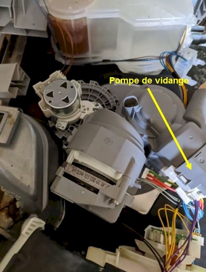

Ci-jointe l'une de vos photos complétée de l'information d'emplacement de la pompe de vidange.
Pour accéder à la turbine, la pompe est à déposer par rotation de 1/4 de tour (à voir, mais il est possible qu'un verrouillage soit à lever avant d'effectuer cette rotation)
Nota : Le problème se posant à peu près au 1/4 de la durée de la phase de lavage, la pompe de vidange n'est sûrement pas sollicitée au moment de la panne

Edit 2 : j'ai bien fait de démonter cette pompecar en-dessous, je trouve une sonde (CTN?). Je l'ai testée et je trouve320 Kohms au ohmètre. Peut-être est-ce la solution, non?
edit 3 : peut-on enlever la petite carte électronique à l'intérieur sans rien endommager car je ne suis pas du tou sûr des mesures qui sont difficiles à prendre vu le peu d'espace.
Je vous joins des images pour évaluer son état esthétique
le 08/04/2025 à 11:08
Nous proposons un tutoriel pour tester le pompe de cyclage. C'est peut être elle qui est en cause. Elle regroupe la résistance et les sondes de température.
Pour la pièce en photo c'est le détecteur de turbidité (clarté de l'eau). Peu de chance qu'il soit la cause de votre panne.

Même information que SR pour la pièce dont vous avez publié des photos.
Il s'agit du capteur de turbidité (même si Siemens l'a simplement baptisé "sonde".
Une mesure de résistance ohmique aux bornes de ce capteur ne vous donnera rien de probant. Le capteur est constitué d'un côté d'une photodiode qui émet une lumière infrarouge et de l'autre d'un phototransistor.
La quantité de lumière reçue par  le phototransistor permet d'évaluer le degré de salissure de l'eau circulante et si nécessaire d'allonger la durée du programme.
En cas de défaillance, le durée du programme lancé serait augmentée.

Pour répondre point par point :
1/ Côté capteur de turbidité :
Lorsque vous le nettoierez, attention de ne pas opacifier les faces en vis-à-vis des 2 petites colonnes. Il s’agit en effet d’un capteur optique.
2/ Côté bandeau de commande :
Ce sont des traces d’humidité qu’il faut rechercher et des traces d’oxydation sur les connecteurs, en particulier au voisinage du bouton Départ/Pause

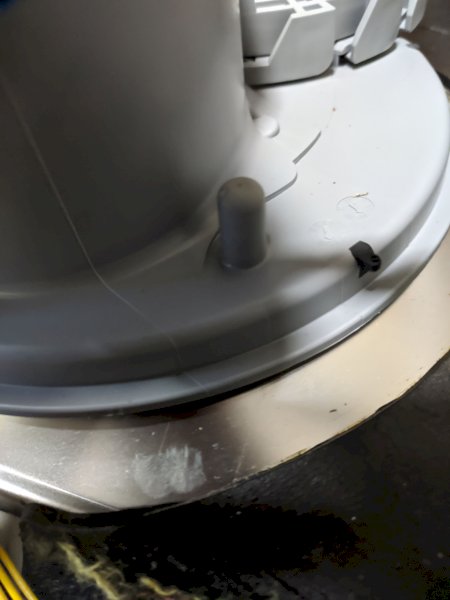

3/ Côté réservoir très oxydé et endommagé :
 Il ne s’agit pas du bac à sel. Le bac à sel est un récipient en plastique transparent. Il est associé et accolé au compartiment à résine de l’adoucisseur
Le réservoir oxydé et endommagé est baptisé « récipient » par Siemens. On n’est guère avancé avec cette appellation ! Mais il s’agit d’un récipient donc qui fait partie du système d’aide au séchage et par lequel passe de l’air chargé de vapeur d’eau ou d’humidité.
Ce récipient est associé, via un ventilateur au canal en forme de canne dont vous demandiez  le nom. Ce canal en forme de canne est dénommé « conduit d’aération »
4/ Côté pompe de cyclage, si vous avez refait des mesures entres les 3 broches latérales les plus grandes, vous avez mesurez la valeur de la Résistance de chauffe 19 Ω (et non pas 19 kΩ) entre 2 et 3.
La borne 1 étant la masse, il est normal que vous ne trouviez pas de valeur entre 1 et 2 et entre 1 et 3

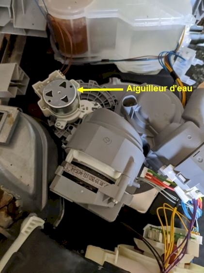

le 08/04/2025 à 21:08 [édité le 08/04/2025 à 21:17]
Si je considère que la pompe de cyclage est bonne (vu par les mesures), il ne resterait donc plus qu'à tester également "le moteur de l'aiguilleur d'eau".
Où puis-je le trouver pour le tester? Dans la partie déjà démontée ou ailleurs? Je n'ai plus que cela à tester après je pense que j'aurai fait le tour.
A moins que vous me dîtes qu'il faille tenter le changement de pompe de cyclage quand même.
Edit : Lors d'un test avant démontage, j'avais mis les bras d'aspersion dans une position. Ces derniers avaient bougé dans les 20/30 minutes. Est-ce que cela élimine l'aiguilleur d'eau?
le 08/04/2025 à 21:28 [édité le 08/04/2025 à 21:42]

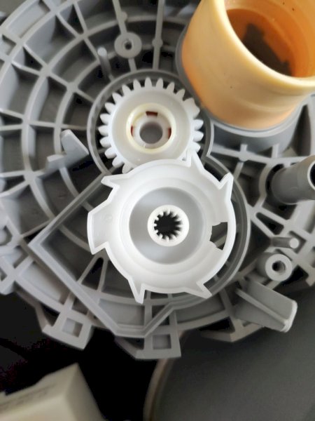

Ci-jointe l'une de vos photos sur laquelle on voit l'aiguilleur d'eau, son moteur et un contacteur à 3 bornes
Vous devriez également déclipser, dans la cuve, le bras inférieur d'aspersion pour voir si un corps étranger ne serait pas susceptible de freiner le disque de l'aiguilleur d'eau. Le disque est partiellement visible par l'orifice dans lequel est clipsé le bras inférieur d'aspersion.
Nota : si vous déposiez l'ensemble de l'aiguilleur d'eau prenez soin de noter ou photographier toute pièce que vous seriez amené à déplacer (disque, engrenages éventuel, ...). La position des pièces au démontage éventuel est à respecter rigoureusement pour le remontage ultérieur.
le 09/04/2025 à 11:09 [édité le 09/04/2025 à 11:13]

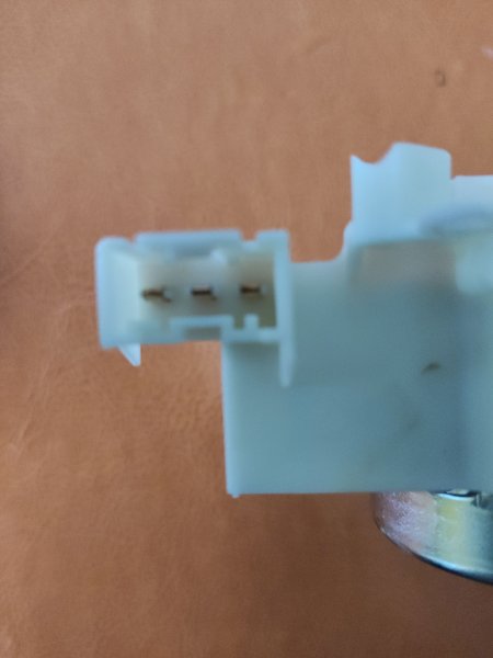

J'ai pu enlever l'aiguilleur d'eau de ce côté. Il y a bien 2 engrenages : un fixe et l'autre mobile. Rien de particulier à signaler.
J'ai fait bouger l'engrenage fixe afin de voir si quelquechose obstruer en regardant dans la partie du tube orange (justé à côté). Rien de particulier non plus.
J'ai testé le moteur. J'ai bien une valeur de 4.54Kohms uniquement entre les bornes 1 et 2 (de la gauche vers la droite). Pour les autres bornes, je n'en ai pas mais je suppose que cela est normal. A vous de me confirmer cela.  Je vérifierai également par la suite à l'intérieur de la cuve comme vous me l'avez demandé.
Je pense qu'il est temps pour moi de passer au remontage. Je pense avoir testé tout ce que je pouvais faire, avec votre aide.
A moins qu'il y ait encore un élément à tester. N'hésitez pas. ;)
le 09/04/2025 à 12:11
ces valeurs sont ok. Il faut contrôler la pompe de cyclage désormais.

Concernant la pompe de cyclage, elle a déjà été testée et les valeurs trouvées sont bonnes (voir posts précédents).

Je reviens vers vous. Comme vous l'indiquiez la recherche de fuite estfaisable. :)
J'ai donc pu les trouver et normalement colmater.
Par contre j'ai maintenant le cycle qui se fait complètement mias il n'y a pas de chauffe.
Pourtant, la pompe de cyclage a été testé et tout est correct. Je ne comprends donc pas.
Résistance: entre 2 et 3 (uniquemeny) :  19.5 ohms
Température :  entre 1 et 2 : 11.15 Kohms / entre 1 et 3 : 22.37 / entre 2 et 3 : 11.19
J'ai revérifié sans démonter la pompe et je trouve encore ces valeurs proches.
Peut-être est-ce dû aux tâches de rouille que l'on peut voir sur les pistes ctn?
Une idée avant le changement de pompe?
le 16/04/2025 à 18:54
Pour réfléchir sur ces nouveaux éléments d’information :
La chauffe de l’eau est, en fonctionnement normal, activée en début de phase de lavage, à condition que l’électronique ait constaté, via la puissance consommée par la pompe de cyclage, qu’il y a bien de l’eau en circulation.
Or, le programme se déroulant intégralement à présent (à la chauffe près), la circulation d’eau doit donc se faire normalement (en tout cas le bruit caractéristique d’aspersion doit permettre de le confirmer).
Et d’autre part, la résistance ohmique de la Résistance de chauffe est correcte à ses bornes.
Ce serait donc que la Résistance de chauffe n’est pas alimentée électriquement par l’électronique.
Et dès lors :
- Les relais d’alimentation de la Résistance de chauffe ne fonctionneraient-ils pas correctement ?
- L’électronique « verrait-elle » l’eau déjà suffisamment chaude du fait de l’interprétation des informations reçues des sondes CTN ? (les sondes CTN ayant par ailleurs des résistances ohmiques correctes à température ambiante)
Et tout ceci sans affichage d’un code d’erreur E09 qui devait s’afficher pour défaut de chauffe !!!
À noter qu’initialement lors d’une interruption de programme à T0+30mn, sans code d’erreur également, la chauffe de l’eau n’a jamais été concrètement constatée non plus !
Initialement on peut envisager que l’électronique interrompait le programme au bout d’un temps limite de montée en température.
Actuellement, la différence serait que l’électronique ne s’aperçoit plus que la chauffe ne se fait pas.
Mais le point commun serait l’absence de chauffe avec une Résistance qui, elle, devrait être fonctionnelle avec ses 19,5 Ω, mais qui ne serait pas alimentée électriquement par l’électronique de puissance.
 Il me semble donc que la défaillance serait plutôt du côté des relais d’alimentation de la Résistance de chauffe.
