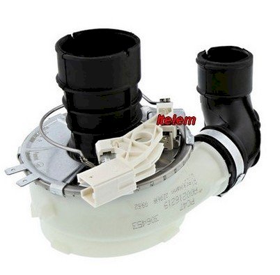

Si l'appareil disjoncte au démarrage, il reste peut probable que l'électronique soit en cause. C'est souvent une résistance ou tout autre organe en contact avec la masse de l'appareil qui peut générer le souci. Si vous avez eu beaucoup de mousse, elle à peu être débordé et coulé sur un composant électrique. Il serait judicieux de vérifier ces points avant d'incriminer le module électronique.
le 15/10/2024 à 00:55 [édité le 15/10/2024 à 00:56]
Merci beaucoup pour votre réponse ! Comme je le disais, l'intérieur du lave-vaisselle est en excellent état, ja m'attendais à trouver de l'eau mais il n'y avait rien du tout. Je vais tenter de tester la résistance, sans doute pas avant ce weekend malheureusement. C'est ce type de pièce que je dois chercher ?
Sinon, la question du relais a piqué ma curiosité, si jamais vous avez des infos je suis preneur. Merci encore !
le 15/10/2024 à 14:51
Oui c'est une résistance similaire. Ouvrez là pour vérifier son état.
