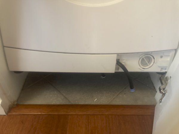

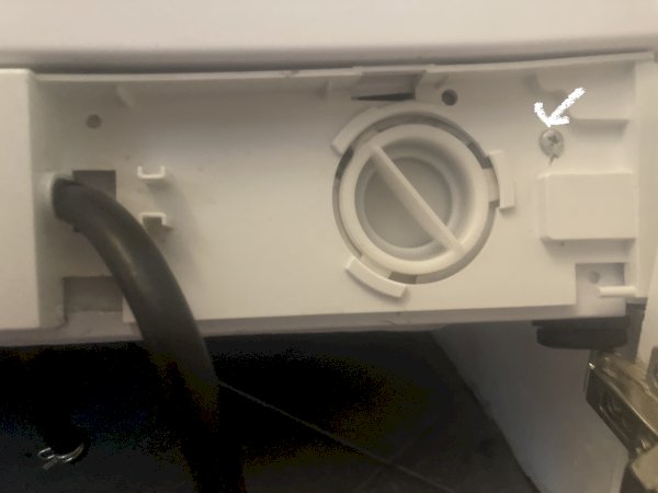

en voulant nettoyer le filtre j'ai le tuyaux noir de vidange s'est détaché. résultat: fuite d'eau vidange par le dessous de la machine et il y en a eu partout ( malgré que le gros tuyaux soit fermé)
quelqu'un serait comment je pourrais refixer ce tuyaux noir de vidange? je n'ai aucune idée de ou il se met sous la machine..

le 13/07/2024 à 16:17 [édité le 13/07/2024 à 16:19]
vous voulez dire dévisser les visses autour du gros bouchon de vidange?
ou bien tout le boitier du bas complet sur toute la largeur?
le 13/07/2024 à 16:41
Non, basculer la machine, l'embouchure doit être accessible du dessous

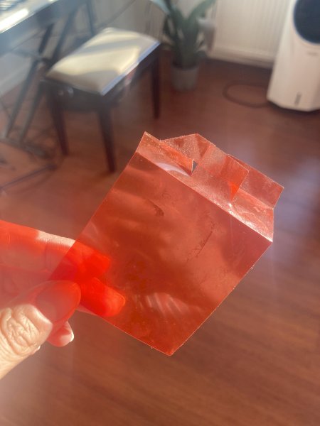

voila j'ai remis le tuyaux en place, mais j'ai ce papier rouge qui est tombé en chipotant un peu avec la pompe. est ce que c'est grave?
le 15/07/2024 à 02:44 [édité le 15/07/2024 à 02:46]
Peut-être une feuille d'isolation électrique, pour éviter d'y mettre les mains sous tension, donc pas grave si vous avez pensé à débrancher la prise électrique, avant l'intervention sur la pompe ?
Détail que j'ai oublié de préciser, mais logique si on tient à sa vie ;)
le 15/07/2024 à 16:55
C'est une protection en cas de gouttes sur la pompe de vidange ou sur le verrou de porte, au vu de la taille et de votre propos.
