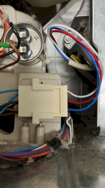

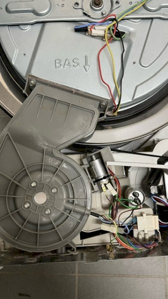

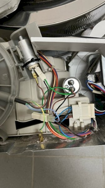

Je vous joins quelques photos du sèche linge.

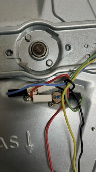

Sur cette dernière photo, la partie arrondie en gris dit être le chauffage. J'ai testé chaque fil  un bleu, un noir, un marron avec la terre. Résistance infinie pour chaque fil?, par conséquent pas ce court circuit.
Sur la photo qui précède on voit deux klixons; ils sont tous les deux passants ; Est ce normal ?
Concernant le moteur, il est alimenté par trois fils un blanc, un rouge et un bleu. Si je l'alimente en direct, sur quels fils dois je me brancher ?
Merci de vos réponses
le 24/05/2024 à 09:07
La résistance est située derrière l'inscription BAS.

Translator
Merci de cette nouvelle réponse. J'ai bien localisé la résistance et comme écrit ci-dessus, j'ai testé les 3 fils qui lui arrivent par rapport à la terre et j'ai toujours une résistance infinie.
Ensuite, j'ai supposé que le fil jaune est le neutre et que les fils rouge et noir sont reliés à la phase. Entre le jaune et le rouge, résistance 6 ohms et entre le jaune et le noir, résistance 40 ohms ce qui je pense conduit à dire que la résistance n'est pas en court circuit.

Test klixon : les 2 klixons sont à 0 ohms chacun.

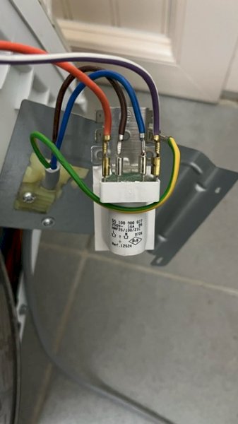

J'ai vérifié les deux condensateurs;  pas de court circuit et au capacimètre leur valeur est proche de celle indiquée sur leur enveloppe métallique. J'ai aussi vérifié le filtre en entrée, lui non plus n'est pas en court circuit.
Est il possible que le ou les condensateurs se mettent en court circuit au bout de quelques secondes ? Je n'ai jamais vu ce cas, mais sait on jamais.
