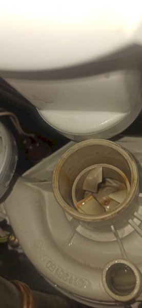

le 04/02/2024 à 18:25 [édité le 04/02/2024 à 18:31]
Bonjour Skippi64,
pour le repartiteur d'eau, c'etait bien ce que je pensais. Par contre il n'a pas de débimètre.
Voici une photo :
Avant cette panne, le lave vaiselle fonctionnait bien. il arrivait parfois que la pastille ne fonde pas mais il s'agissait de pastille avec emballage soluble.
pour la pompe, je pensais quelle allait bien. Mais j'ai démonté quand même. Je pense qu'elle est propre mais vus me donnerez votre avis.
Je ne saurai quoi vous donnez comme information supplementaire pour avancer sur sa résolution.
Merci encore pour votre aide.

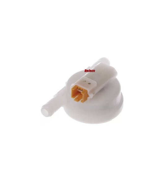

le 04/02/2024 à 23:21 [édité le 04/02/2024 à 23:22]
Bonjour, si cette hélice tourne correctement, peut être voir du coté du débimètre.
Avez-vous cette pièce dans votre lave vaisselle ? C'est un débimètre.

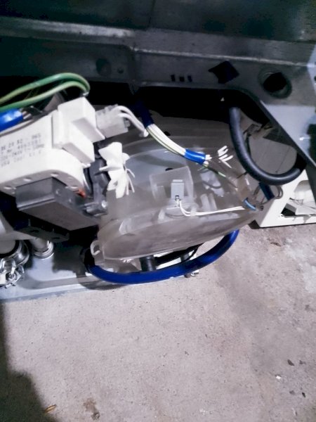

le 05/02/2024 à 20:14 [édité le 05/02/2024 à 20:18]
Bonsoir Skippy64,
Je n'ai trouvé aucun débitmètre. voici une photo de l'arrivé d'eau et des départs du répartiteur qui vont tous au bac de sel.
le tuyau bleu est l'arrivée d'eau depuis l'aquastop. les deux tuyaux qui vont du répartiteur au bac de sel.
Je suis sur d'une chose c'est que la pompe de cyclage fonctionne car le pressostat déclenche bien quand la pompe tourne.

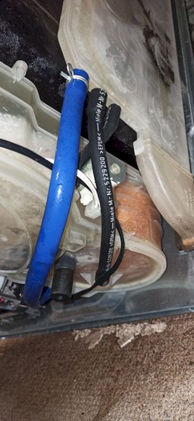

le 10/02/2024 à 08:00 [édité le 10/02/2024 à 08:05]
Bonjour Seb et Skippy,
effectivement le débimetre était sous mes yeux. Il va falloir que j'enlève la peau de saucisson devant
on peut voir le petit connecteur gris en bas au centre.
Il s'agit d'une petite carte avec un ILS ( ou ampoule REED). L'ils fonctionne. Je pense que l'h'élice avec l'aimant dedans doit être bloquer par le sel , j'imagine. Il faut que je démonte mais pas ce week-end étant absent.
Je vous tiens au courant mais merci pour l'info.
Question : quel est le but du débimètre pour ce cas car la machine à bien rempli et demarrer un début de cyclage avec presence des informations des pressostat ?
Bonne journée à vous.

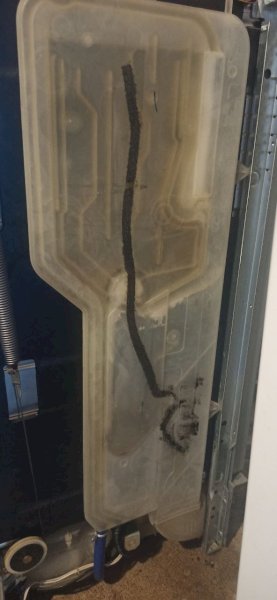

le 15/02/2024 à 20:00
Bonjour tout le monde,
Après démontage, il s'agissait en fait du niveau de sel. Un flotteur se trouve présent dans le bac à sel et lorsqu'il y a du sel, il remonte et relache l'aimantation de l'ILS.
Donc fausse route.
J'ai regardé sur le remplisseur du lave vaiselle, et sans démonter, j'ai chercher un cable électrique qui pourrait être connecté sur le remplisseur. RIEN, NADA.
Quels sont les capteurs ou autres elements electrique/electronique qui peuvent allumer le voyant entrée/vidange ?
