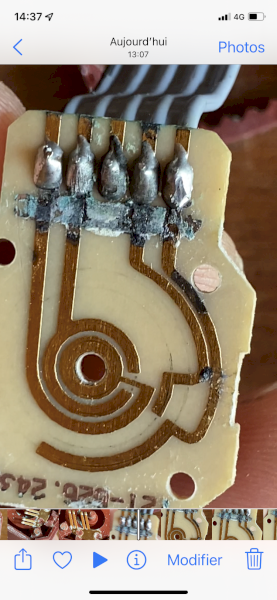

bonjour,je rencontre le même probleme sur un w803 tout le cycle se passe bien mais au moment de l'essorage celui ci ne se lance pas (led rincage clignote egalement) en mode manuel l'essorage ne se lance pas non plus j'ai verifie le moteur (enroulements,charbons,tachymetre) tout ok verif module puissance (rien de suspect) verif panel de commande (ok) verif connectique (tout ok) j'ai trouve la solution aujourd'hui
oxydation sur le potentiometre de vitesse d'essorage des pistes coupees par l'oxydation ,donc pas d'info correcte necessaire au lancement de l'essorage
