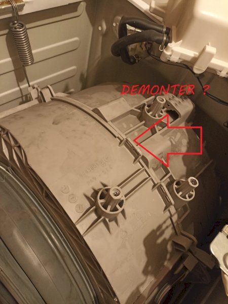

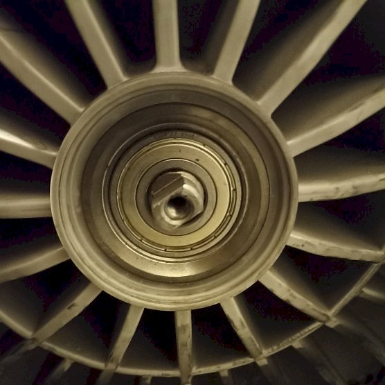

je souhaite remplacer le palier/roulement sur mon lave linge Eletrolux Timecare (EWF1283EOS) au niveau du tambour, je ne suis pas le plus grand des pros mais apparemment pour le remplacer il faut démonter le tour du tambour afin de déloger ce roulement (désolé je ne connais pas les mots techniques)…
Mon problème est que je ne trouve pas le moyen de démonter le contour en plastique autour du tambour, aucune vis, rien…
Savez-vous comment le démonter?
Merci beaucoup pour votre aide.
Ci-dessous les photos
Guilhem
le 11/12/2022 à 10:11
Il n'est effectivement pas possible d'accéder aux roulements (ou paliers) pour les remplacer car la cuve est thermosoudée. Son remplacement dans sa totalité est alors la seule solution.
