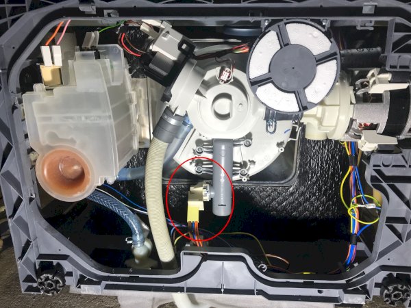

Je possède un lave-vaisselle AYA réf LV1249DB2. Celui-ci ne servait que 2 ou 3 fois maxi par mois, mais depuis au moins 6 mois il ne fonctionnait plus « absence d’eau ». Ayant du temps depuis peu je me suis penché dessus. Le code de dysfonctionnement était le voyant « départ/pause » qui clignotait, indiquant un problème d’arrivée d’eau.
Cela le faisait presque immédiatement après le départ. J’ai entrepris de le démonter. A l’aide d’un Ohmètre j’ai tester l’électrovanne, qui me renvoyait une valeur d’environ 4 ohm, j’ai tester aussi la valeur de tension qui était bonne.
J’ai démonté et testé la résistance qui elle aussi s’avère bonne.
J’ai démonté et testé le moteur, qui lui aussi s’avère bon. Mais j’en ai profité pour tourner les pales à la main à partir de la tige sortant à l’arrière du moteur, j’ai eu une petite résistance puis cela à tourner. J’ai remonter le tout, remis en fonctionnement le LV, il s’est mis à prendre de l’eau, mais au bout de 10 mn à nouveau dysfonctionnement « absence d’arrivée d’eau »
J’avais regardé les bras de lavage à l’intérieur elles étaient propres.
Je précise que suite à mes essais hier soir, l’intérieur du LV était bien arrosé par les bras, mais je ne ressentait pas la chaleur de l’eau chauffée.
Dès l’arrêt j’ai touché l’extérieur de la résistance qui ne s’avérait pas du tout chaude.
Un peu long dans mes explications mais tout y est….. merci de m’avoir lu.

Il doit y avoir un détecteur de présence d'eau en suivant la pompe de cyclage. Ce détecteur permet la chauffe de l'eau lorsque la pression augmente dans le circuit hydraulique. A vérifier.

Bonjour et merci s'agit-il de l'élément cerclé en rouge ? en sachant que sur cette photo la résistance était démontée. merci

Oui c'est bien ce détecteur.
le 11/12/2022 à 18:46
alors, j'ai testé le détecteur de présence d'eau, pas de problème.
J'ai testé la sonde de chaleur, pas de problème. Après tout avoir testé, aucune panne sur les éléments.
J'ai remonté l'ensemble, et lancé un programme rapide, il s'est éxecuté entièrement, les parois externe du LV étaient chaude, et aucun soucis.......
Je ne m'explique ps le dysfonctionnement, mais bon le principal c'est qu'il refonctionne "je croise les doigts" on verra après un programme normal ce soir.....
