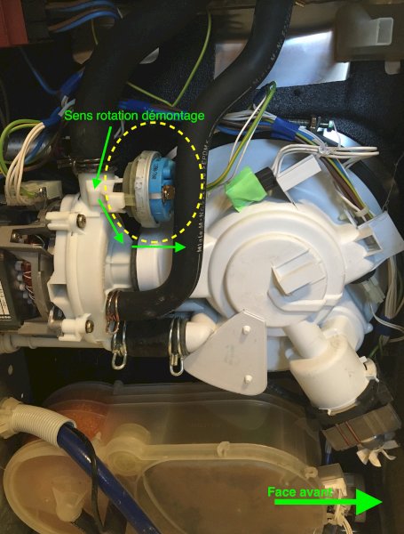

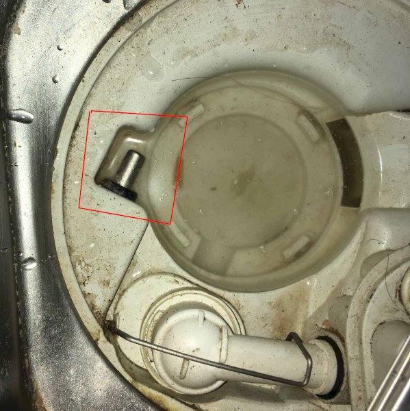

le 03/11/2022 à 18:50 [édité le 03/11/2022 à 18:53]
Le cylindre métallique au fond de la cuve dont j'ai mal interprété l'usage c'est celui-ci :
cylindre metallique fond de cuve
Et j'ai une question supplémentaire : est-ce qu'il y a un sens de rotation recommandé lorsque 'on met le LV sur le côté ou sur le dos ?

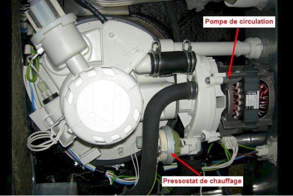

le 04/11/2022 à 07:07 [édité le 04/11/2022 à 07:08]
Bonjour ccciolll,
Ce petit cylindre métallique, est la partie capteur de la sonde de température.
Pour ce qui concerne le basculement du LV, c’est à réaliser sur l’AR ou sur le côté droit, après avoir éliminé le plus possible de reliquat d’eau de la cuve du LV ainsi que du tuyau de vidange.
Sans basculer le LV, il devrait être aussi possible d’accéder, en particulier au pressostat de chauffage, en déposant la plinthe AV.
Sinon, pour vous permettre d’identifier et de localiser le pressostat de chauffage, ci-dessous, à titre indicatif, une photo qui devrait correspondre à la configuration de votre LV.
Bonne journée à vous.

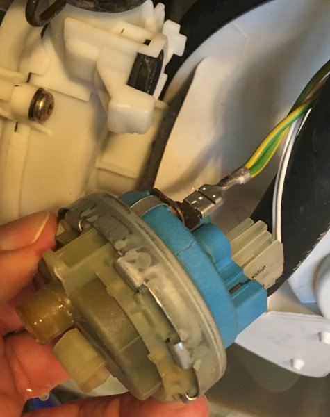

le 05/11/2022 à 15:55 [édité le 05/11/2022 à 16:03]
la photo m'a bien aidé, effectivement le pressostat se trouve bien à cet emplacement.
Son démontage se fait assez facilement une fois qu'on a compris qu'il faut procéder par une petite rotation.
et hop, le voilà :
Par contre, une fois que je l'ai démonté, je ne sais pas trop quoi en faire.
Comment vérifier son fonctionnement ? Aucune idée.
Tenter la technique de démonter-nettoyer-remonter qui fait souvent des miracles ?
Ça semble un peu délicat de l'ouvrir. J'ai vaguement essayé d'introduire de l'eau par le trou ou d'y passer un petit goupillon, mais ça ne parait pas très probant.
Du coup, je ne suis finalement pas beaucoup plus avancé. Je vais tout remonter et voir ce que ça donne.
Au moins, je sais où ça se trouve, à présent, et que c'est aisé à démonter.

Ah, et pour info, les références imprimées sur le pressostat sont
276974 E-01/04 T .NR.5380960 1200/700
TYPE 760
830878.8169
T85
TYPE 760/1
16(4) / 250 NOT UK
