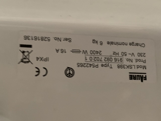

Sèche linge Faure LSK398 : linge humide puis plus rien
créé le 06/09/2020 à 17:10
Bonjour à tous
J’ai voulu sauver mon sèche linge (FAURE LSK398) qui est un peu vieux mais marchait très bien jusqu’à cette semaine
Et je pars du principe : pourquoi jeter (et polluer) si on peut réparer
Je suis donc parti d’un problème initial de chauffe (le linge sortait humide et j’avais l’impression que la résistance était hs... ou un thermostat hs ?)
Après démontage et vérification je n’ai pas trouvé (tout semblait normal) mais après remontage c’est pire : plus aucune réaction du panneau de commande... voyants éteints
Je suis perdu ...
Si une âme charitable voudrait svp me consacrer un peu de temps pour un coup de pouce je lui en serais très reconnaissant
Merci par avance
Laurent

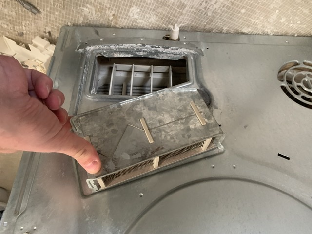

le 06/09/2020 à 17:52
J’ai pris des photos
le 06/09/2020 à 17:56

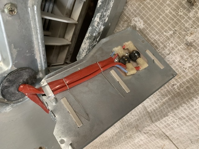

Résistance après un début de nettoyage
le 06/09/2020 à 18:00
Résistance : vue côté sèche linge avec les 2 ‘thermostats’?
J’ai débranché ensuite les connecteurs pour essayer de les vérifier (circuit ouvert=ko ou fermé=ok??)

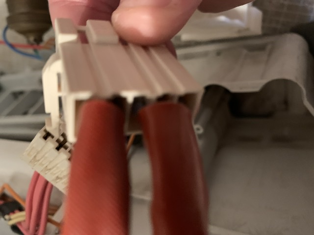

Le connecteur interne
- 2 broches du haut pour la résistance
- 3 broches du bas pour les ‘thermostats’ + liaison avec la résistance
J’ai ‘mesuré’ la résistance à 90 ohms (avec mon testeur de bricoleur du dimanche)

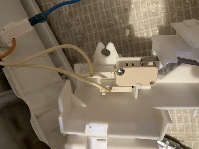

Le contacteur de la pompe à eau
Le bras est apparemment relevé par le flotteur (qui monte et descend dans le bac selon l’eau qui revient / condensation dans le tambour si j’ai bien compris) et dans ce cas (flotteur en haut = eau à pomper) envoie l’info à la carte de commande qui, en réaction, déclenche la pompe pendant quelques minutes (je n’ai pas mesuré mais apparemment c’est 2-4mn env)

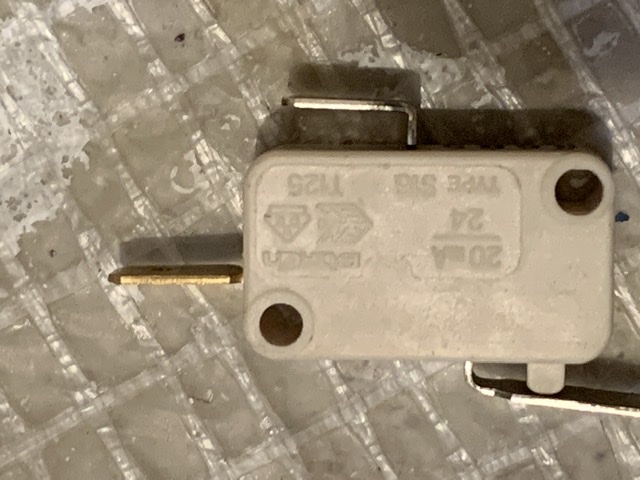

Contacteur seul avec ses références
Cela pourrait servir à d’autres personnes

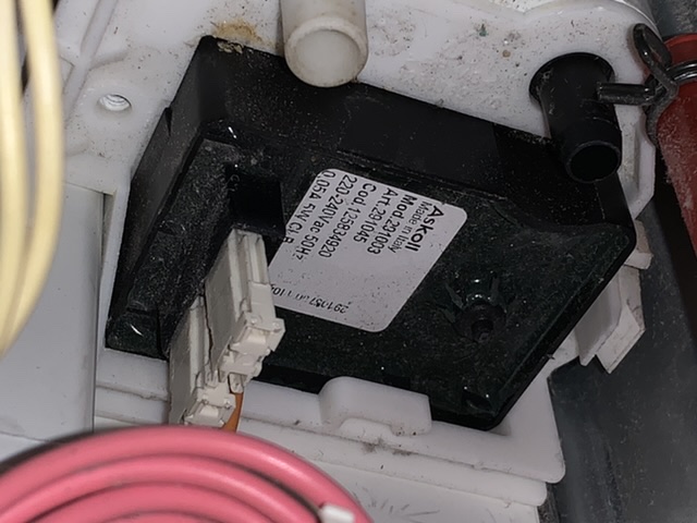

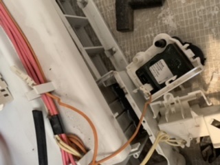

Le bloc plastique avec la pompe à eau
le 06/09/2020 à 18:20
Références de la pompe à eau à tester (branchée sur du 230v, elle tourne correctement, l’axe frotte légèrement)

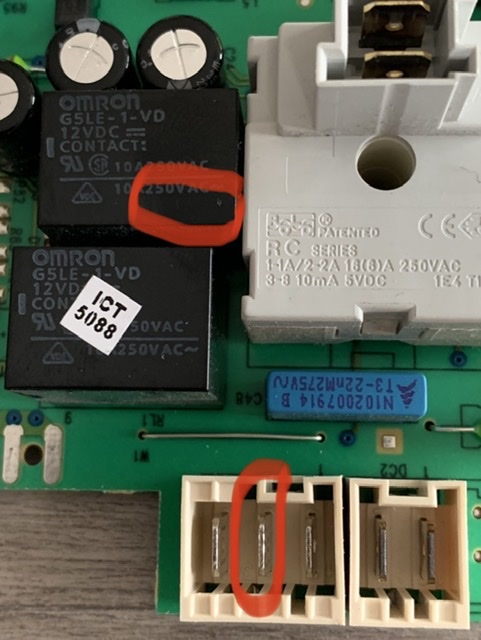

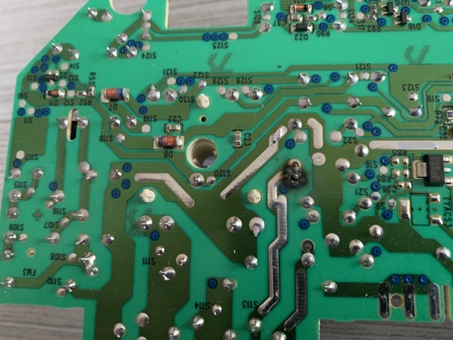

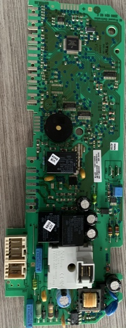

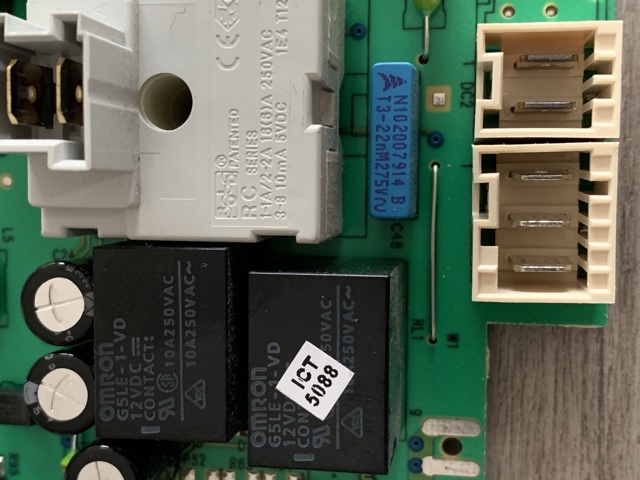

le 27/09/2020 à 17:19
Bonjour à tous
N’arrivant pas à me résoudre à le jeter, je ne baisse pas les bras
J’ai démonté la carte de commande et j’ai vu qu’il y a comme un souci
On dirait qu’un composant a éclaté où c’est un phénomène normal / chauffe ?
le 27/09/2020 à 17:26
Vue côté composants
le 27/09/2020 à 17:31
Apparemment ce serait dans ce coin ci
le 27/09/2020 à 17:34
Et plus exactement entre 1 broche et un machin noir ? Désolé je ne sais pas ce que c’est, on dirait un relais ?
