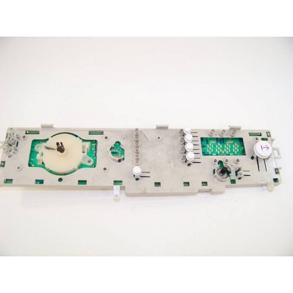

lors du dernier remontage avant incinération, j'ai fait sauter le contact "pause" qui en fait était mal soudé sur la carte électronique (ça ne se voyait pas , même à la loupe) il semble même que tout les contacts soudé sur la carte manque un peux d'éteint (pause/essorage/prélavage/intensif/rinçage) donc un bon conseil ,démontez votre carte et refaite les soudures, surtout que les masses des contacts servent aussi de pont sur les pistes de la carte... la mienne tourne niquel ça fait 1 mois (j'avais aussi remplacé les charbons, et les 4 relais de puissance shrack)

Bonjour à tous, je rencontre le même problème de mise en pause fantaisiste, en surveillant la bête, j'ai aussi vu des changement de valeur d'essorage et des allumages aléatoires des voyaunts, dans mon cas je pense qu'il n'ay a pas de doute que ce soit la carte électronique de commande.
Je vais donc voir à la démonter ce weekend et jouer du fer à souder.

le 10/04/2014 à 18:33
Fab
pour acceder aux divers cartes vis a l arriere pour enlever le plateau du dessus puis taper le plateau vers vous ou vers le fond avec un maillet caoutchouc
tenez moi au courant.
ce qui permet de voir comment est fixe de bandeau de commande et la carte juste derriere.
attention aux condos
