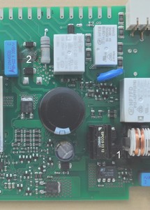

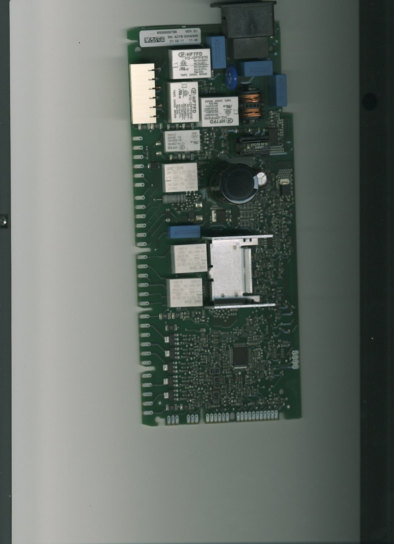

bonjour, lave-vaisselle siemens SN65M005EU/07.
la carte de puissance a brulé en 2 endroits (voir photos repère 1 et 2). Je souhaite savoir si un élément en aval de la carte peut être la conséquence de ces flashs? si oui lequel? C'est indispensable à connaitre avant de changer la carte.
Référence carte SELCOM GROUP EPG60613 9000683387
Je remercie d'avance toutes idées et suggestions

Au niveau du repère 2, remontez les piste du module, vous devriez tomber sur un connecteur qui lui ira à l'organe concerné.
le 07/02/2018 à 11:40
merci de la suggestion. la piste remonte vers la bobine de l’électroaimant de la boite à produit,la résistance de la bobine est de 10,7 k ohms ( j'ai trouvé par ailleurs que sa valeur doit être de 11 k ohms) de ce coté c'est OK. Le flash en zone 2 me préoccupe plus qu'en 1 qui est le cœur de l'alimentation à découpage.

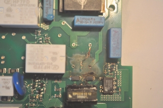

bonsoir,
le flash 1 est celui du "run fuse" de protection sur le circuit imprimé .il est sous la capa se sécurité type X2
un run fuse c'est une liaison de circuit imprimé calibrée en largeur qui sert de fusible en cas de souci ici c'est un 2 amps
je n'arrive pas à voir correctement flash2 mais il est dans la zone du power switcher et c'est (peut être )un des composants de la boucle de régulation
pour moi les 2 flashes sontliés .C'est un pb de carte que j'ai rencontré plusieurs fois... ça se répare sans avoir à remplacer la carte...... sauf quand le microcontroleur est en court circuit !
mamigas

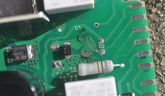

j'ai retiré sur la zone 2 le composant bleu (condensateur) C1 sur l'image, est-ce que c'est la capa de sécurité X1? et le composant C2 (sérigraphié RJ 22), je suppose que c'est une diode de protection contre la tension inverse sur le bobinage de la boite à produit.
Sans schéma c'est difficile à appréhender le fonctionnement de l'alim.
Merci pour les pièces du puzzle. Cordialement

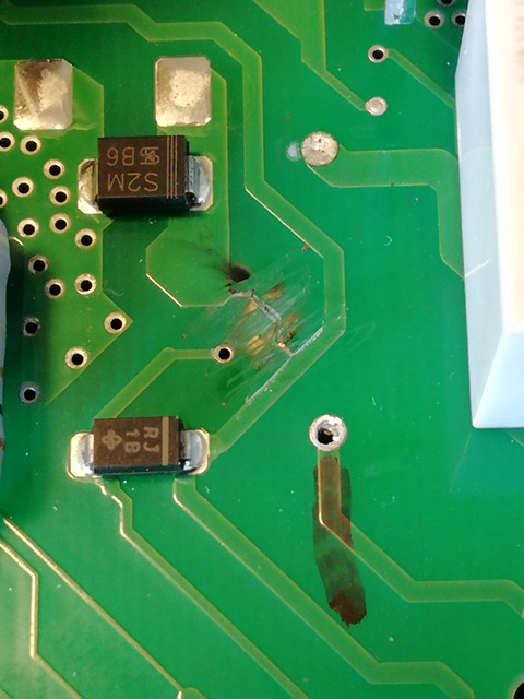

bonjour,Pour mieux voir le flash du repère 1 (photo plus haut)j'ai démonté la bobine coté arrivée secteur. On voit bien sur la photo la piste de cuivre qui a brulé. J'ai donc 2 pistes de brulées sans trouver le rapport entre les deux!
Cdt en attente de vos suggestions

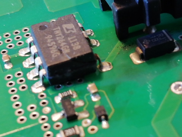

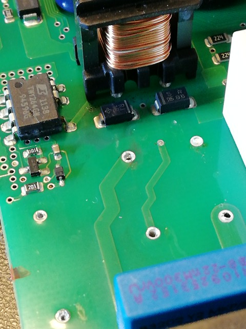

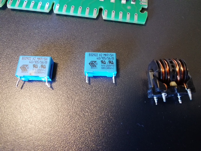

Voilà j'ai démonter les 2 condensateurs ainsi que la petite bobine, ceux ci ont l'air en bon état par contre j'ai pu m'apercevoir que la petite puce électronique était cassée et certainement elle qui a flashé et provoqué la tache brûlée dans cette zone, c'est une pièce à 2€...et l'autre flash est en effet le fameux run fuse caché sous l'autre condensateur. Je pense remplacer la petite puce et peut-être ajouter un petit porte fusible pour remplacer le run fuse. Vous en pensez quoi ?
le 30/07/2018 à 18:29
Photo 2
le 30/07/2018 à 18:33
Photo 3

bonsoir,
la petite bobine c'est une partie du filtre EMI antiparasites ainsi que les 2 condos qui sont des capas de sécurité de type X2 , ces pieces avaient un pb ??
porte fuse à la place du run fuse bof pourquoi pas ! mais vous mettrez un fuse de quel type et de quel calibre dedans ?

J'ai du enlevé ces éléments pour avoir accès aux parties brûlées par les flashs. Pour y voir plus clair. Je ne suis pas expert en électronique c'est la raison pour laquelle je demande conseil. Plus haut dans le post on parlait de calibrage à 2A, donc pourquoi pas le remplacer par un fuse de 2A ? Merci de l'aide

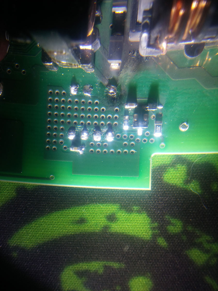

Carte réparée par un professionnel avec un fusible qui remplace le run fuse et une nouvelle puce électronique dont 2 bornes ont été pontées pour améliorer le truc... Que le réparateur m'a expliqué. Lave vaisselle remonté et fonctionne nickel. Prix 70€ pour la réparation.

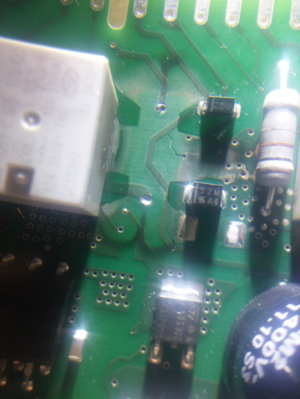

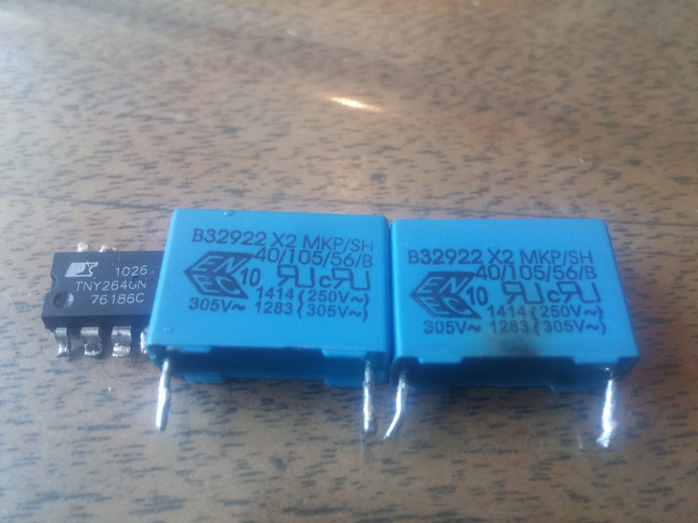

J'ai la même panne que les flashs 1 et 2 cité plus haut, j'ai dé-soudé les 4 condensateurs type X2 de 220nF pour les tester et 2 sont HS avec 140 et 170 nF, toujours les mêmes cité plus haut. La puce TNY264GN HS aussi.
Par contre, j'ai un doute pour la bobine car j'ai aucune résistance et je sais pas si c'est moi qui l'ai trop chauffer en démontant ou bien je ne sais pas mesurer ce type de pièce, pourtant si je mesure la grosse résistant qui est monter sur le circuit je trouve 100 Ohms. quid ?
D'autre part pour la puce et les condensateur j'ai trouver où acheter, mais pour la bobine si elle est HS ! là je bloque. En plus il y a seulement écrit "122 X V" dessus. Du coup quel est le nom exacte de cette pièce et le modèle qu'il faut ?
Conclusion 2 condensateur, une puce, peut-être une bobine à changer et comme j'ai déjà fusible et porte fusible en 2 ampères à la maison, je pense monter celui-ci entre les 2 diodes pour remplacer la run Fuse qui a brûler.
Et éventuellement si ça améliore le truc... j'aimerai bien savoir, si TOF peut me répondre, sur quelles pattes de la puce à était fait le pontage et savoir si votre lave vaisselle fonctionne encore aujourd'hui ?
Merci pour vos retours
le 02/09/2020 à 20:19
Flash 1
le 02/09/2020 à 20:23
Flash2
le 02/09/2020 à 20:32
Bonjour, malheureusement pressé de remonter la carte pour faire un test et récupérer mon lave vaisselle je n'ai pas pensé a faire une photo de la carte réparée... Désolé 😕. Mais je peux vous dire qu'à ce jour il fonctionne toujours parfaitement bien et on l'utilise un jour sur 2 en moyenne.
