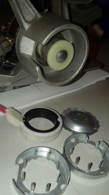

le 12/03/2017 à 09:33
Il est implicite que vous ayez vérifié, la tachymétrie comprenant aimant et bobinage. A défaut il faut contrôler ces points plus précisément.
le 12/03/2017 à 09:36
concernant la petite tôle ronde elle n'est pas sertie comme vous le dite mais bien emboité légèrement de force.
donc avec un petit tournevis plat ,le placé entre la tôle et la férite et d'un mouvement de rotation vers la droite et la gauche la tôle se décolle ,puis soulever en appuyant vers le bas une fois à droite et une fois à gauche ,la tôle s'enlève toute seul.
la férite et protégé par deux tôle qui se déboite en deux .voila le tour est joué .
il vous reste plus cas contrôler la férite .
pour ma part le contrôle que vous avez fais avec le métrix en position alternative.j'ai un doute que çà soit des voltes( 2 à 3v) mais bien des mini voltes (à recontrôler)
j'ai déjà eu se cas de figure.(quel que soit la vitesse que je tournais çà ne monté jamais à 1 volte.
le 12/03/2017 à 10:36
Ok merci.
Tachymètre démonté. Je ne vois rien d'anormal si ce n'est que l'aimant n'est pas directement visible et est caché dans du plastique en bout d'axe (mais ça aimante lorsque je mets le tournevis dessus. Test sut toute la circonférence de l'axe).
L'aimant ne semble pas accessible. Je vous ai mis une photo.
Qu'en pensez vous?
le 12/03/2017 à 11:10
tout est bon concernant les pièces
remontez le tout comme à l'origine .
par contre la vérification que j'ai demandez que dit elle?
(pour ma part le contrôle que vous avez fais avec le métrix en position alternative.j'ai un doute que çà soit des voltes( 2 à 3v) mais bien des mini voltes (à recontrôler)
le 12/03/2017 à 12:00
L'aimant ne doit pas être fendu est sans jeu su l'axe.
le 12/03/2017 à 12:42
L'aimant n'est pas fendu et ne présente aucun jeu sur l'axe.
Concernant la tension, je suis monté ce matin à 1,5V sans vraiment forcer sur la rotation de la poulie (réglage du multimètre sur 200 en alternatif (les seuls réglages possibles sont 200V et 600V apparemment)
Par contre, j'ai fait un test en mode essorage. Je me suis dit que j'allais aidé le moteur à démarrer puisqu'il ronronne donc reçoit apparemment l'information de rotation.
La 1ere fois, j'ai tenté de faire tourner la poulie du tambour AU MOMENT du ronronnement. Dans ce cas, le moteur est bloqué et impossible de faire tourner la poulie.
La 2nde fois, j'ai anticipé le ronronnement en faisant tourné la poulie environ 1 seconde avant. Dans ce cas, le moteur démarre, tourne relativement lentement pendant quelques secondes et apparemment avec difficultés (bruit de grincement). Il se lance ensuite pour atteindre apparemment la vitesse d'essorage demandé mais oscille toutefois sur 2 rythmes (comme s'il alternait entre 700 et 800 tours par exemple) A noter dans ce cas pas m'al d'étincelles au niveau du moteur (je n'ai pas bien vu mais probablement au niveau des charbons)
Voilà pour les nouveautés. Je ne sais plus trop quoi penser...
