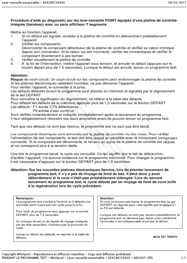

J'ai eu la documentation de mon revendeur de pièce, mais après lecture, je constate que le mode test du lave vaisselle ne peut pas être lancé avec une erreur F1. L'erreur F1 est due à un défaut de la ctn. J'ai l'ai remplacé l et j'ai toujours cette panne F1. Je tourne en rond....
Quelqu'un aurait il une piste?

chez Whirlpool : A chaque changement owi , impose de lancer la procédure de programme teste afin de calibrer l'électronique.
ceci vous ne lavez pas fait?
Les codes pannes WHIRLPOOL enregistrés dans la mémoire de l’appareil sont effaçables par un appui prolongé de 5 secondes sur la touche départ pause.
Le lave vaisselle peut alors démarrer son cycle normalement

Comme marqué plus haut, j'ai essayé de lancer la procédure de programme test, mais c'est impossible car comme j'ai pu lire sur la fiche qui indique la procédure, le code F1 empêchent le lancement du programme test. Il faut d'abord résoudre le problème.

voici ce que dit le constructeur concernant l'owi: extrait pris sur la doc.
et j'espère que sebmenager le confirmera .
A chaque remplacement d’owi , la platine de contrôle doit être reprogrammée par SAM pour calibrer l’owi il est nécessaire de lancer le programme test ainsi la calibration sera faite .l’owi sera complètement calibrer pendant le prochain cycle (seulement sur le programme intensif ou référent) il est recommandé de ne pas utiliser de détergent ou de tablettes pendant le programme test .noter que la calibration est mal faite .cela peut augmenter le temps des cycles.
donc le professionnel n'a pas raison .

Comme déjà dit plus haut, il est impossible de lancer le mode test avec une erreur F1. Donc, ça ne peut pas être une histoire de calibrage envoie un test !
Quand je serai à la maison, je vous enverrai la documentation constructeur qui le précise. Si vous avez une doc constructeur qui dit le contraire, je veux bien la voir ! Hélas, je me poserais vraiment des questions.
Cedric.
le 16/03/2017 à 07:26
Huggy, comme dit hier, ci joint vous trouverez la documentation constructeur qui précise qu'en cas de code erreur F1 ou F9, il est impossible de démarrer le mode test.
Donc, le professionnel à raison.

votre article ne parle en aucun cas suite à une panne FA qui était votre défaut de départ?
donc la panne FA:est remplacement de l'owi.
donc donner moi la procédure à faire pour un remplacement de l'owi pour votre lave vaisselle ? ceci dit, j'ai juste dit qu'il fallait procédé:A chaque remplacement d’owi ,la platine de contrôle doit être reprogrammée par SAM pour calibrer l’owi il est nécessaire de lancer le programme test ainsi la calibration sera faite .ce qui n'était pas fait dans votre cas .
suite à une erreur de pièce .
ne le prenez pas mal ,se que je souhaite c'est que votre lave vaisselle parte comme au premier jour de fabrication.
le 16/03/2017 à 10:03
Huggy,
En effet, je suis d'accord avec vous sur le fait qu'avec le défaut FA, il faut remplacer l'OWI, et recalibrer l'OWI en lançant le mode test, ce que je n'ai malheureusement pas fait après remplacement.
Mais aujourd'hui, même après reprogrammation de la carte, j'ai un code erreur F1 qui ne me permet pas de lancer le mode test. C'est pour ça que je cherche une solution.
Je ne le prend pas mal, et je voudrais également que mon lave vaisselle refonctionne enfin. Mais la je tourne en rond.
