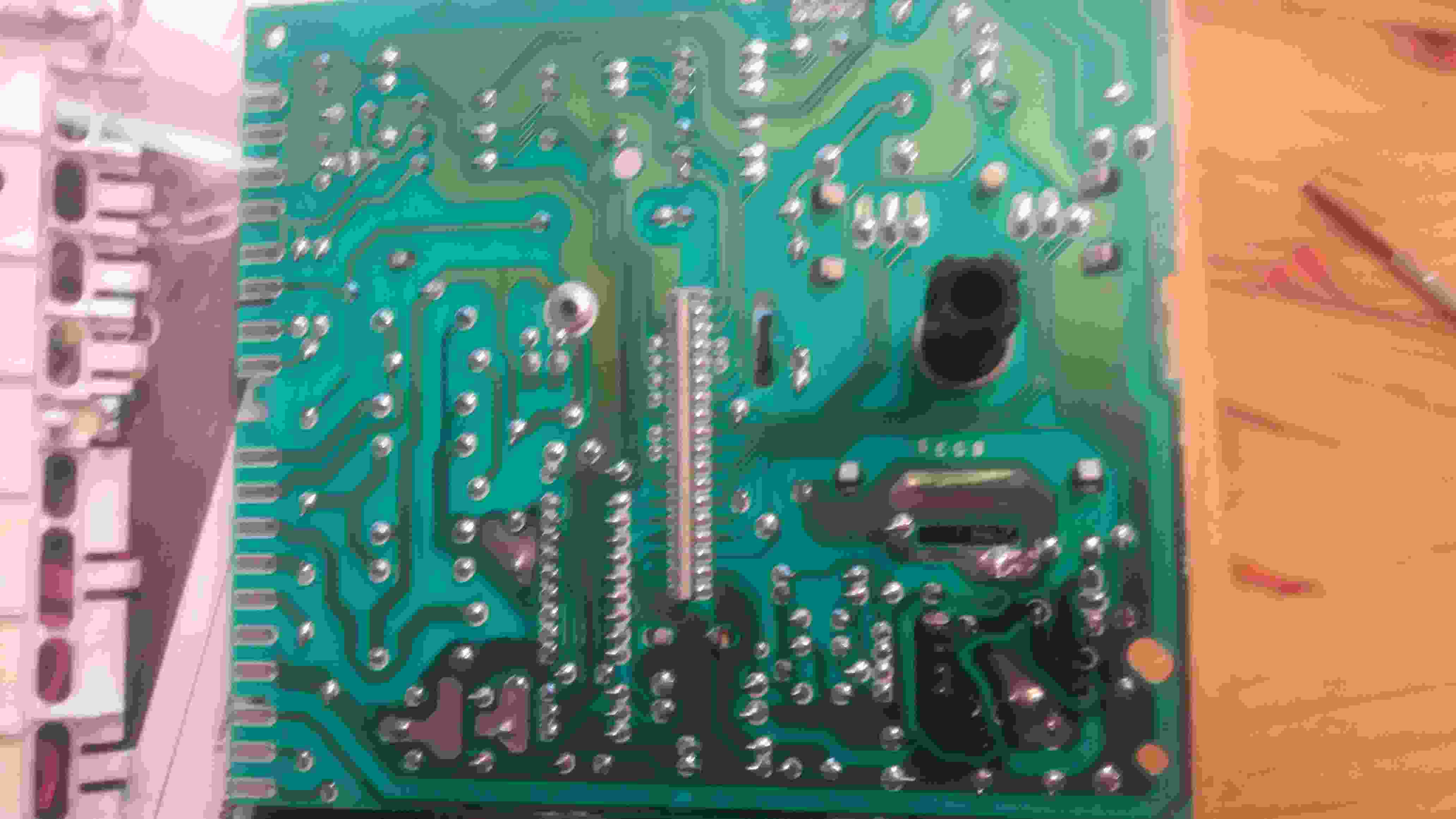

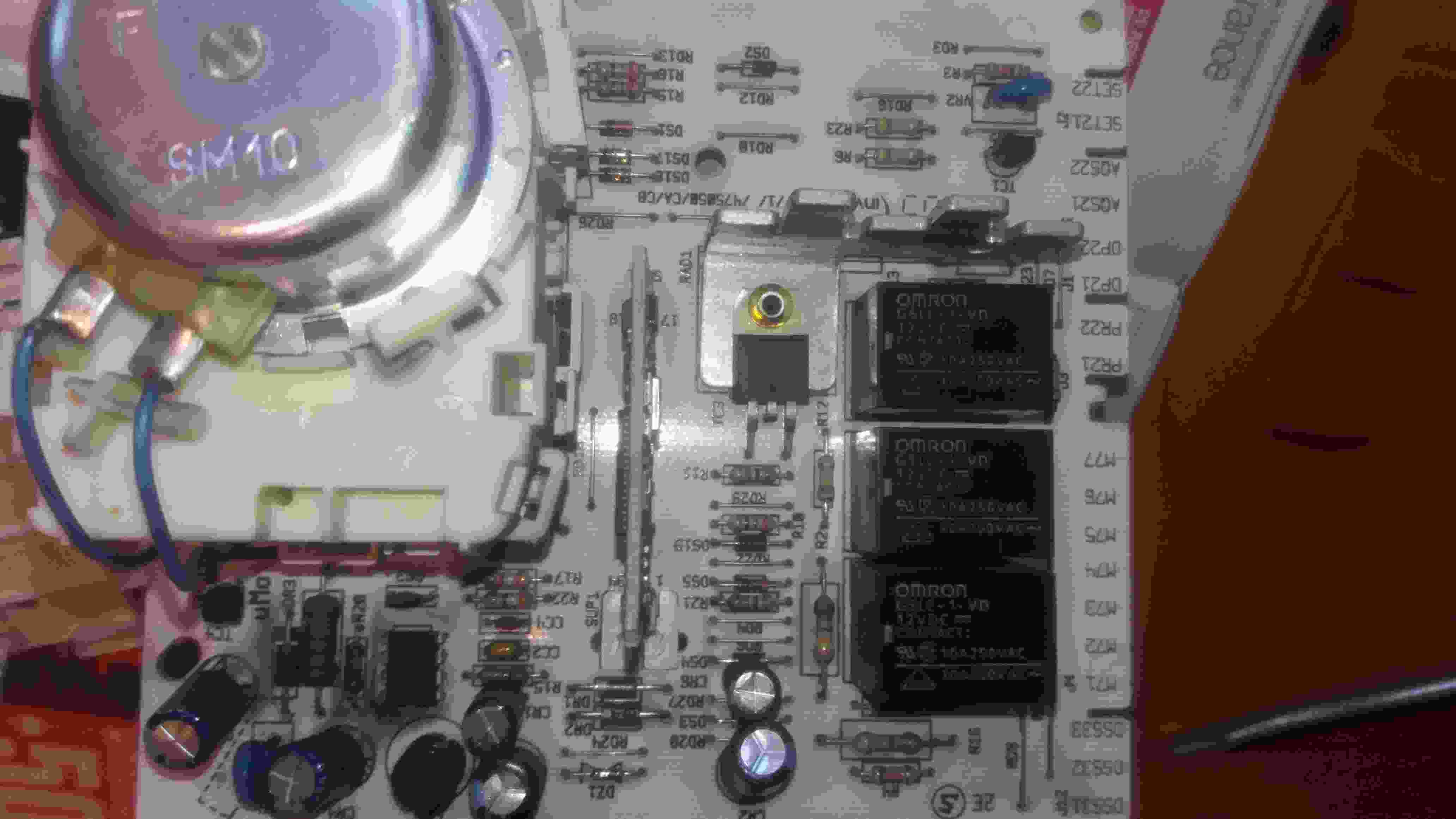

A première vue je vois ou est le problème, il y a une partir ou il y a du noir ( dessus et dessous)
Je vous envoie donc des photos : par contre au niveau résolution j'ai été obligé de les compresser pour pouvoir les envoyer ici
J'espère que cela ira !!

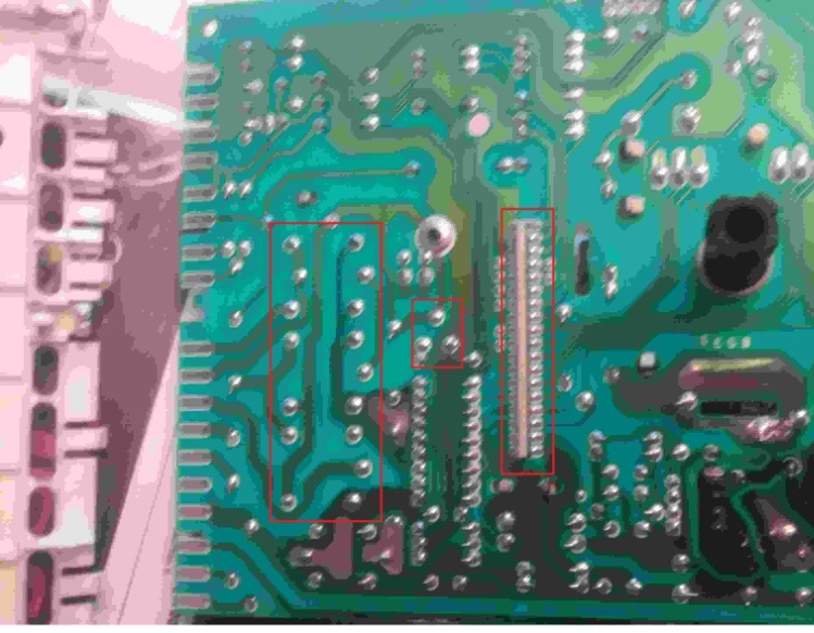

le 26/11/2016 à 16:27
Insuffisant pour déceler si une soudure est hs. Reprenez toutes les soudures indiquées, relais du moteur, triac moteur et surtout toutes celles qui maintiennent la petite carte processeur. Fissurées elle engendrent le comportement du programmateur que vous aviez mis en vidéo.

le 26/11/2016 à 17:00
Refaire les soudures. La partie noircie l'est toujours sur tous les programmateurs que j'ai vu, c'est de la poussière attirée par l'électricité statique.

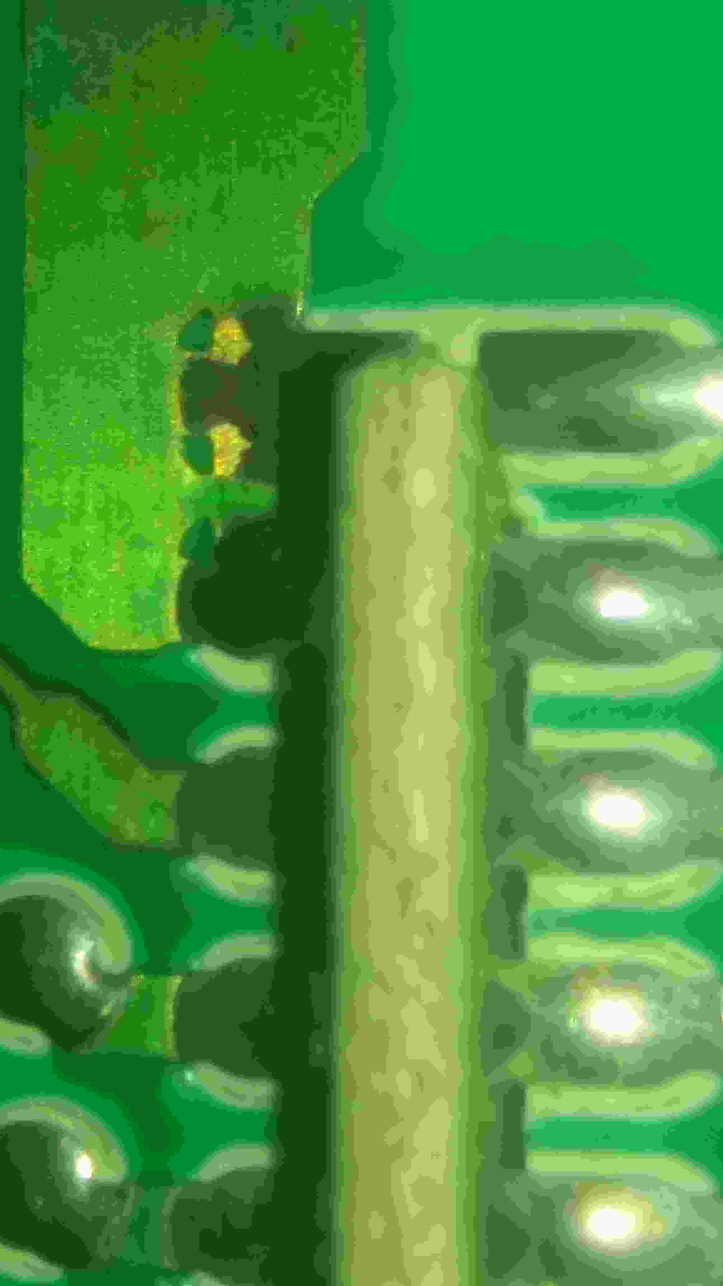

Villa j'ai un peu observée les soudures et j'en vous une un peu différente cette la plus a gauche correspondant à la petite carte processeur . Je peux y mettre un peu d'etain dessus pour tester? Comme celle ci est en haut cela sera plus facile. Merci
le 26/11/2016 à 17:57
Un petit fer de 30watts, un rouleau de fil de soudure, et regardez un peu les videos youtube sur le sujet. Rien à dessouder, juste réchauffer chaque soudure en y rapportant une goutte d'étain supplémentaire en faisant attention de ne pas les faire se toucher entre elles. Je ne pourrais malheureusement pas vous apprendre à le faire. Je ne me base que sur mes années de métier et les dizaines (centaines ?) de programmateurs que j'ai vu avec soudures fissurées, refaites et qui sont repartis. Prenez votre temps.

rerebonsoir
voila la photo a la loupe de la soudure qui me semble étrange! c'est celle en haut a gauche qui correspond a la petite carte microprocesseur
Qu'en pensez vous?
