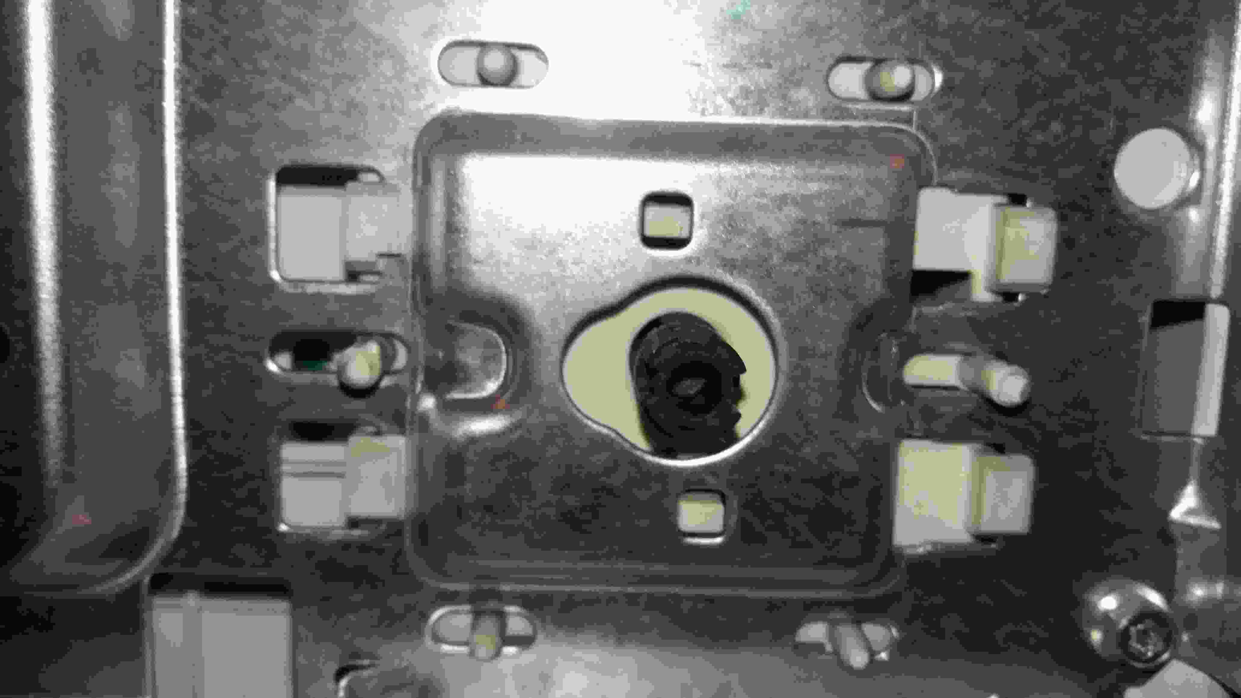

le 23/11/2016 à 17:46
Donc cette came qui tourne, glissez les doigts de chaque coté après avoir repéré sa position. Il faut tirer fermement mais ça va venir. Ensuite dépose du prog comme expliqué. Vu le comportement ça sent la soudure hs. Vous touchez au but. Si vous doutez prenez une photo et posez votre question, le forum est là pour ça.
le 25/11/2016 à 21:09
Bonsoir jpop !
voici enfin de mes nouvelles!
J'ai réussi a enlever cette came en tirant par derrière doucement !
Je suis face au programmateur qui est retenu par 4 crochets !
Il a l'air de bien tenir !
Je vous envoie une photo afin d'identifier les deux taquets sur lesquels je dois appuyer !
merci encore pour l'aide !
serge
le 25/11/2016 à 21:35
J'ai repris votre image. Il faut appuyer sur les deux taquets repérés flèches rouges et décaler sens des flèches vertes, ça vient tout seul et sans forcer. Manœuvre inverse plus tard au remontage.

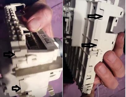

le 25/11/2016 à 22:19
Si j'te dois défaire les crochets est ce mieux de le faire avec doigts tournevis ou pince. ?pour éviter de les casser
Merci encore
le 25/11/2016 à 22:39
Insérer une lame de tournevis entre les deux parties puis le tourner pour écarter les deux parties, les clips vont sortir sans problème. Procéder doucement et progressivement tout autour.
le 25/11/2016 à 22:45
Nickel les vidéo pour extraire les images les plus parlantes. Une autre une fois la première partie enlevée pour la dépose du deuxième capot et on y sera. Il se fait tard on attaquera ça demain.
le 25/11/2016 à 23:10
voila j'ai réussi a enlever le capot et sans casser les clips !!

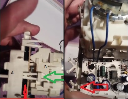

le 26/11/2016 à 08:13
Après une nuit ou j'ai rêvé aux pièces que j'avais démonté je vous envoie la vidéo que j'ai faite sur le programmateur sans son capot
Je remarque un peu de noir en bas a gauche (surtout une petite résistance).
Que dois je faire maintenant ?
serge

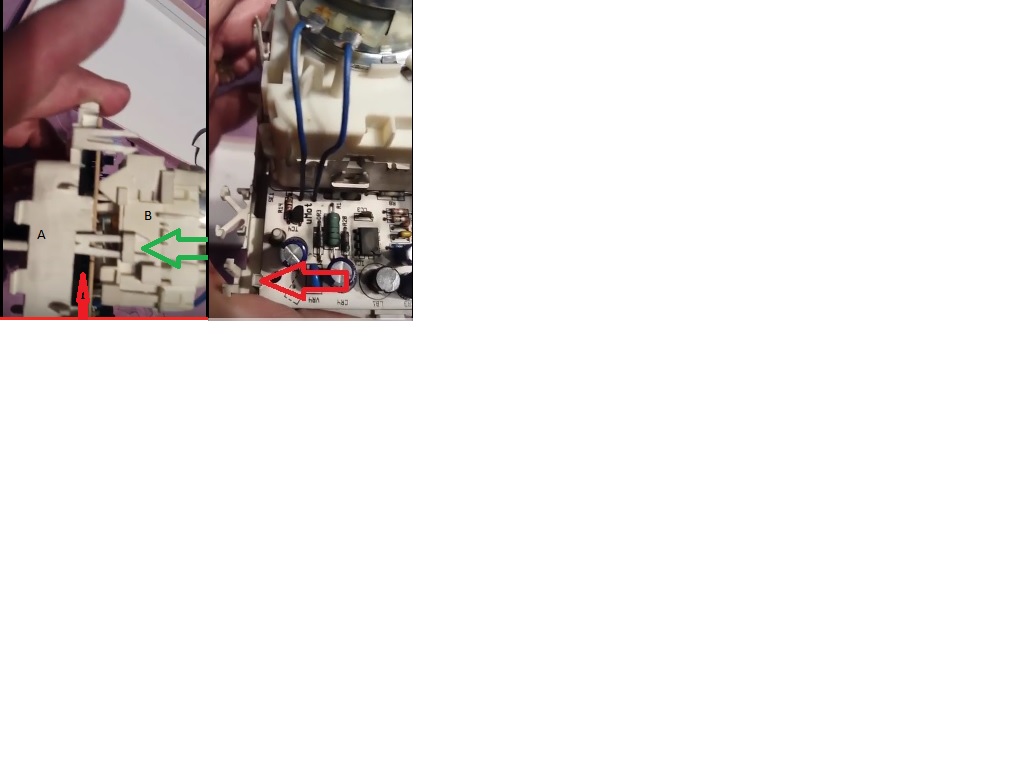

le 26/11/2016 à 09:13
Image de droite, libérer les clips semblables à celui repéré par la flèche. Ensuite c'est simple. Image de gauche, Partie A le capot qu'on veut enlever. Partie B reste solidaire de la carte électronique et on y touchera pas. insérer un tournevis plat large entre la carte et le capot A (flèche rouge) et écarter tranquillement en s'y reprenant à plusieurs endroits pour faire sortir les 3 clips (flèche verte) qui enserrent la partie B.
Faites moi ensuite une photo en bonne résolution recto et verso.
Bon courage.
le 26/11/2016 à 09:19
mauvais fichier je reposte l'image
