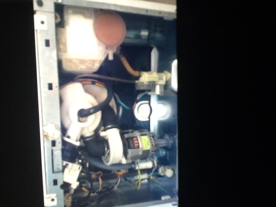

Bonjour,mon lave vaisselle candy cd 245A il chauffe, l'eau arrive et il essore mais les pales ne tourne pas et ne lave pas je pense que c'est la pompe ou elle se trouve je n'ai pas de croquis
merci de votre aide
le 27/05/2014 à 11:43
bjr
la pompe c'est la piece en premier plan en haut a droite sur la photo au dessus.
a+

le 28/04/2015 à 17:32
bjr
je ne reconnait pas sur votre photo.c'est une prise de vue du dessous ?
moi le pressostat est entouré en rouge sur la photo du haut.il est , quand on est face a la porte , en bas a droite, c'est une piece ronde.
suivez les explications faites plus haut.
si vs soufflez ds le tuyau coté pressostat vers la cuve et que l'air ne passe pas , c'est qu il est bouché , en général du gras dans le fond de cuve.
il vs faudra certainement un petit fils de fer pour déboucher.
