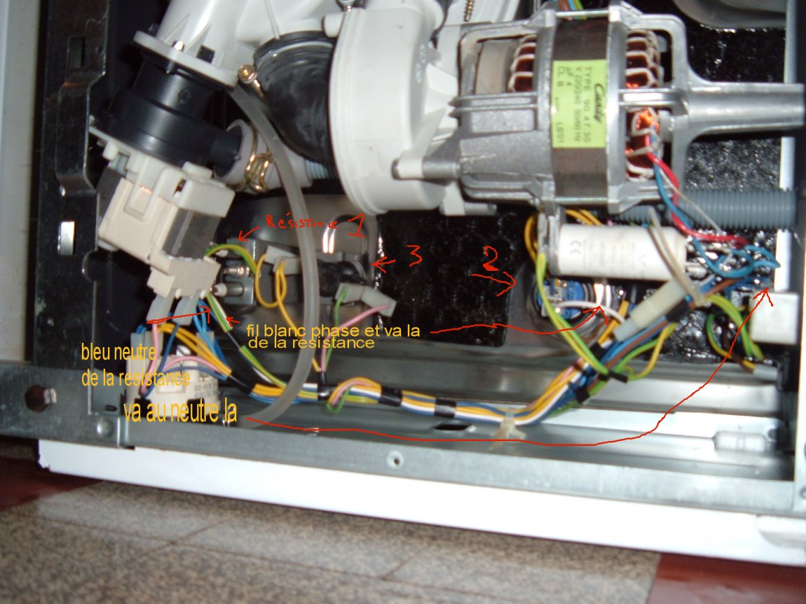

le 06/11/2012 à 11:23
comme vous ,
je possède un lave vaisselle Candy cd 245 A qui a son programmateur qui bloque à chaque programme, de l'eau reste dans la cuve, la vaisselle n'est pas lavée. Lorsque le programme bloque j'avance au programme suivant puis il bloque. J'avance au programme suivant, la vidange s'effectue parfois. A chaque programme , le programmateur avance un petit peu puis bloque.
j'ai vu dans les réponse que cela pouvez venir de la résistance mais la mienne est bonne ( je l'ai testé a l ohmetre )-je voulais savoir si il y avait un relais qui commandait cette résistance , et est ce que cela peut venir du programmateur car je l ai démonté mais il a l air clinne. (comment le tester)
une derniere chose _ est ce que cela peut venir de l'antiparasite ( photo )car le mien n a pas l air nikel
merci pour vos réponse

le 07/11/2012 à 13:51
bon j'ai changé mon antiparasite mais ça ne venais pas de cela.
en faite quand je met en route mon lave vaisselle , il prend l'eau, les rampes tournent a l interieur et le programmateur n avance plus. je l aide un peu a la main et il repart , par contre il ne chauffe pas et la resistance est bonne.(testé a l ohmmetre)
ce qui axionne la resistance , c'est quoi, un relais ou le programmateur.
le 07/11/2012 à 18:11
re bonjour
voici une photo du dessous de mon lave vaisselle.
pouvez vous me dire ce que c'est le Numero 2 et le 3 , merci
a la phase de la resistance il y a 80 volt quand elle est en tension ?
le 07/11/2012 à 23:04
Comme dit précedemment, vous devriez avoir autour de 220V aux bornes de la résistance. La résistance doit être en série avec une sécurité thermique. Normalement, cette sécurité ( sans doute repère 2)doit être passante quand l'eau est froide. La tension aux bornes de cette sécurité doit être alors à 0.
Vu l'intensité passant dans une résistance de chauffe, celle ci est commandée par un relais ou un triac ( monté sur une carte de puissance)
le 09/11/2012 à 02:22
pour info c'est réparé.
la panne etait que le tuyau transparent du pressostat était bouché coté cuve ' meme dans le fond de la cuve il y avait du gras)
j'ai tous nettoyé et cela remarche.
pour info c'est le tuyau transparent sur la photo, vous le débranchez du pressostat et vous soufflé dedans , l air doit passer; sinon débouchez le.

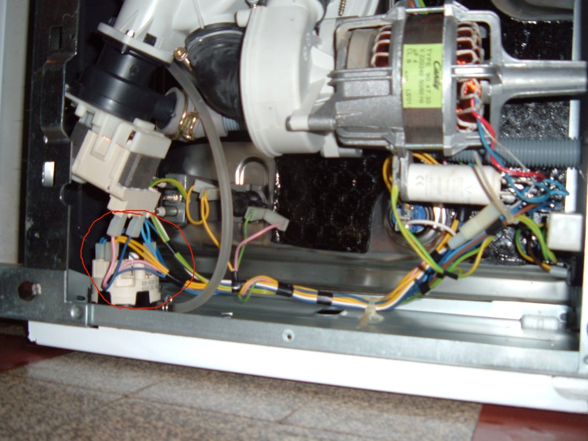

le 07/02/2013 à 21:08
Comme vous j'ai un problème sur mon Candy CD 245 A , malheureusement il ce bloque et je suis obligé de le forcer pour que le programme tourne normalement...
J'ai enlevé tous les tuyaux pour vérifier s'ils n'étaient pas bouchés mais aucun ne l'étaient.
Plus haut vous parlez de résistance qui ne chauffe pas ducoup le programme ce bloque.
la résistance est bien entouré en rouge sur la photo ci dessus ?et surtout combien d'ohm doit-elle avoir?
merci pour vos information.
merci d'avance
le 07/02/2013 à 21:20
Bonjour, entouré en rouge a gauche c est le pressostat. Par contre juste au dessus c est la resistance, avec un hommetre mettre un cable sur une cosse et l autre cable sur l autre et il doit y avoir une continuitée ou hommetre doit sonner. Sinon mettre une phase sur une cosse et un neutre sur l autre et la resistance doit chauffer mais attention si vous n etes pas electricien ne le faite pas car risque d électrocution, sinon débranchez le petit tuyau transparent coté pressostat et souffler dedans et dites moi si l air ressort de l autre coté dans la cuve?
le 08/02/2013 à 16:52
Merci pour vos informations.
alors j'ai mesuré la résistance elle fait 160 ohm est-ce ca valeur d'origine je ne sais pas !
J'ai également souffler dans le tuyau du pressostat , mais rien de bouché.
Je n'ai pas d'autre idée... :(.
