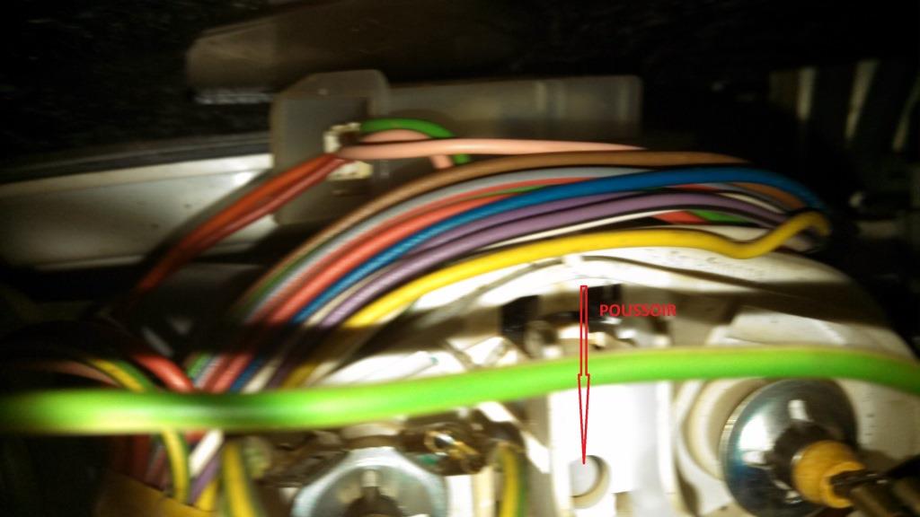

Non, une photo de l'emplacement sur la résistance.
le 19/04/2015 à 20:28
il est situé comme sur la photo ci dessus
le 20/04/2015 à 12:34
Non, l'emplacement est caché par l'interrupteur...
le 21/04/2015 à 10:49

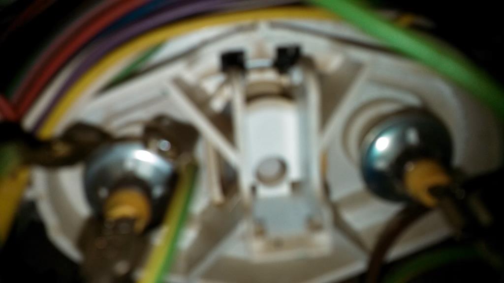

je fait une photo de l'emplacement ( un peu flou , mais pas évident a prendre vu la place).
l'emplacement est juste entre les deux bornes de la résistance
le 21/04/2015 à 11:15
sur la photo, a l'emplacement du contacteur , il y a comme un poussoir ( qui devrait venir pousser le contacteur) , le poussoir sort a ras de l'emplacement.
lorsque j'appui sur le contact , LV en cycle , j'ai du courant en volt , ainsi que les bornes de la résistance et l'eau devient chaude.

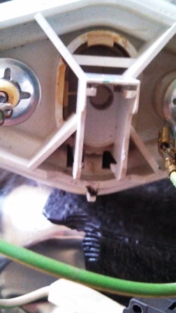

Ok, donc la pompe doit tourner, mettre en pression, et la petite membrane doit ensuite s'activer pour appuyer sur le contact électrique.Ouvrez la résistance et vérifiez son état.
le 21/04/2015 à 21:41
oui , la membrane sort bien (juste a fleur de son emplacement) , mais elle sort lentement .
je l'ai repoussé a l'aide d'un petit tournevis sans forcer beaucoup, je dirai même qu'il n'y a pas beaucoup de force qui l'empêche de rentrer dans son emplacement.
a mon avis la membrane n'a pas assez de force pour appuyer sur le contacteur.
le 22/04/2015 à 10:23
En ce cas il faut remplacer le corps de pompe complet.

le 14/05/2015 à 14:14
bonjour, je viens de faire un démontage complet du bloc chauffant, je ne vois rien de spécial.
la membrane appui bien contre le contacteur.
est ce que ca serai un manque de pression a l'intérieur du bloc chauffant qui empêcherait la membrane d'appuyer correctement?
le 14/05/2015 à 16:40
Oui, c'est en effet possible; liée à la pompe de cyclage en ce cas.
