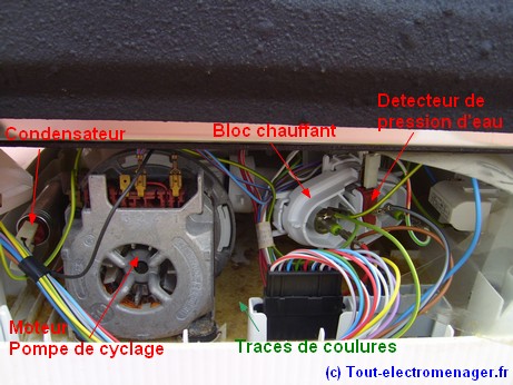

J’ai un problème avec mon lave-vaisselle Bosch SGS56M42EU/01.
Il effectue bien les cycles de lavages mais à froid , l’eau ne chauffe pas sur les différents programmes de températures ,45 ,55,70 degrés , même résultat.
a noter que la dernière fois que j'ai eu ce problème , j'ai changé la sonde de température NC85TA-900 et que le problème est identique
Auriez-vous une réponse à m’apporter ?

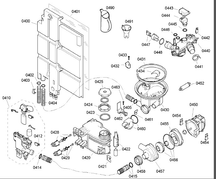

bonjour, j'ai testé la resistance , en ohm, je pense qu'elle est bonne car le courant passe bien (sur les deux bornes sur le bloc 440, ou il y a les deux fleches rouges, la sonde 444 est neuve).
pourriez vous m'indiquer ou ce situe le capteur d'eau?
le 13/04/2015 à 17:07

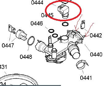

Il n'y a pas de capteur de pression sur cette vue. Quelle valeur trouvez-vous aux bornes de la résistance ?

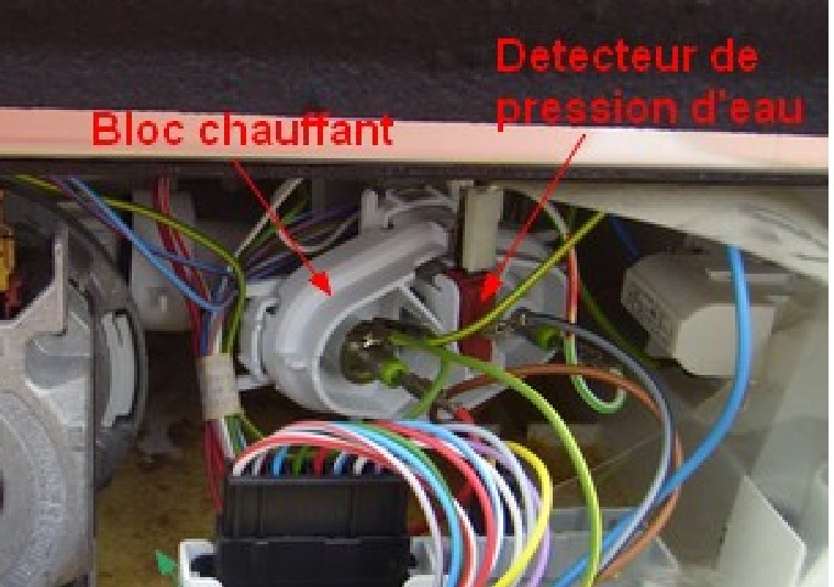

et sur cette vue?
cdl
le 13/04/2015 à 18:24
Non, car il est inséré dans le corps de chauffe en général.

Shuntez le détecteur de pression d'eau pour voir si la résistance chauffe.
le 16/04/2015 à 17:58
pour shunter le détecteur de pression, je débranche les deux fils et les relient ensemble?
le détecteur ,c'est bien le numéro 442 que l'on voit sur le plan ?
le 16/04/2015 à 18:16
Vous avez vous même mis la photo, avec la flèche qui désigne le détecteur...
le 16/04/2015 à 20:28
oups....
pouvez vous me donner le numero sur le plan.
le 17/04/2015 à 17:52
0442...

j'ai fait comme vous m'avez dit.
j'ai shunter le contacteur (442) et la j'ai de l'eau chaude.
je n'ai pas fait un cycle complet , juste quelque minutes pour voir , mais ca fonctionne.
peut on le laisser brancher comme cela sans aucun risque?
ou dois je changer ce contacteur?
cdl
le 18/04/2015 à 11:18
Il faut mieux le remplacer, mais testez le avant tout: 0 ohm.

le 19/04/2015 à 12:30
Faites nous une photo de son emplacement.
le 19/04/2015 à 13:23
c'est le contacteur (détecteur de pression d'eau sur la photo)(442)qui ce situe sur le bloc chauffant
référence qui est inscrite dessus :V5A130CB3X202
t85 u5EU
le 19/04/2015 à 14:20
Non en situation sur votre appareil...
