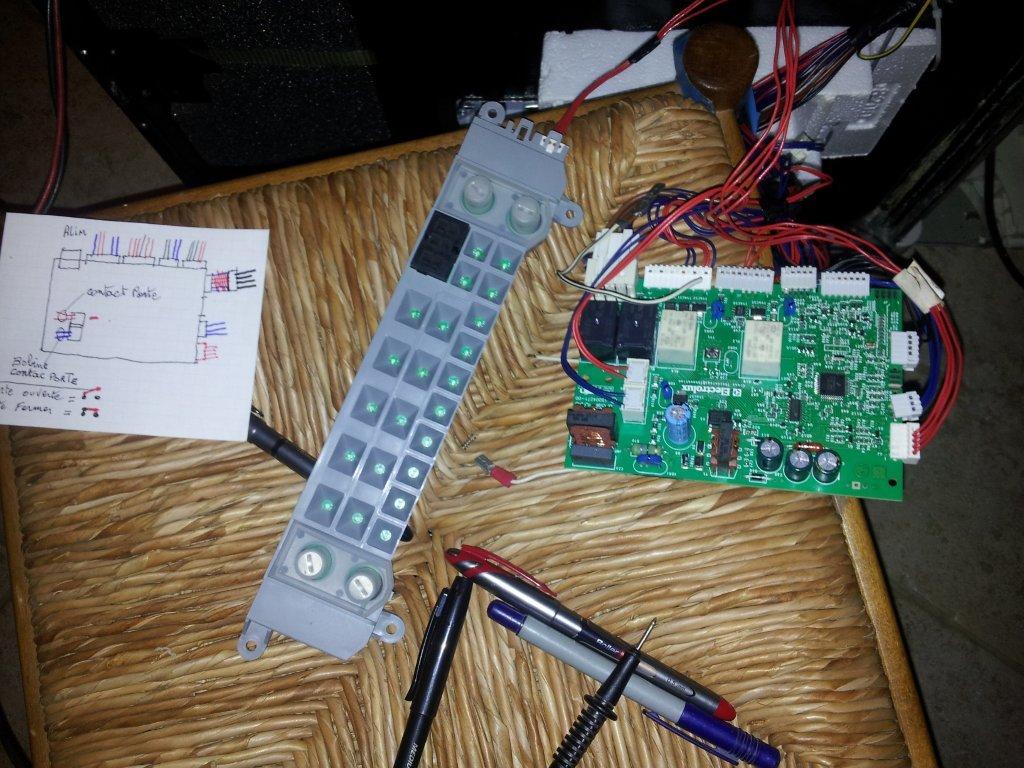

sur ma carte Electrolux 135988062 que je n'ai plus sous les yeux , le TRSB était une diode, et D8, D9, sont forcément des diodes .
facile à vérifier, passe dans un sens, bloque dans l'autre... .
bonne chance.
le 14/02/2016 à 20:34
Bonsoir
Merci pour la confirmation, je doutais effectivement en les sondant, elle reagise comme des diodes, je n’était pas sur car impossible de trouver leur ref:.
Mon prob 1er reste entier ayant changer le
LNK 304g ma carte ne marche toujours pas, j'ai l'impression que je l'ai de nouveaux grier car voulant tester ( sous tention ) la carte qui ne marchais pas suite au changement du LNK j'ai fait une petite étincelle entre les 2 diodes qui sont encore bonne mais maintenant j'ai des doutes sur le LNK le relay N° RL3 cliksonne, clak, clak Ect...

Sur mon lave vaisselle electrolux, j'ai exactement le même module electronique, et c'est aussi la résistance R70 qui a claqué. J'ai fini par trouver la même carte en vente. l'erreur que j'ai commise était de ne pas faire de repérage avant de déconnecter les câbles. Quelqu'un peut-il m'aider?
le 12/03/2016 à 20:11
Ci vous pouvez patienté jusque a demain je doit avoir ça.
le 13/03/2016 à 20:24
J'ai fini par retrouver la photo
avec les couleurs correspondante sur le dessin ça devrai suffire

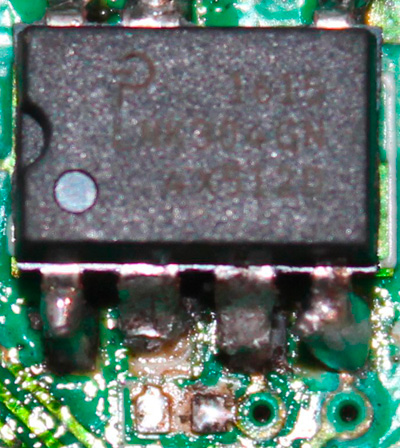

Bonsoir, qui peux m aider ? J ai abîmé la piste 4 feeback en enlevant le LkN 304gn . Je peux plus souder la patte de mon composant , comment faire ?
le 25/03/2016 à 09:30
bonjour, tu fais un pontage avec un fil, tu soude d'un coté sur la patte 4 et de l'autre coté avec le premier point de soudure suivant sur le circuit. pour remplacer la piste cassée.
le 25/03/2016 à 11:33
Salut, je suis d accord avec toi pour ton fils que je soude sur la patte 4 mais je vois pas où la soude de L autre côté , peux tu m éclairer jusqu à quelle point je peux souder ( resistance , diode etc...)
le 25/03/2016 à 11:38
le 25/03/2016 à 13:16
bonjour, désolé, non je ne peux pas t'aider, je n'ai plus le circuit, j'ai également eu le problème , tu prolonge simplement la piste cassée et soude au point le plus proche ou tu gratte le vernis sur la piste et soude dessus.
le 25/03/2016 à 13:34
Salut ldm, j ai bien fait ce que tu ma dit, je te remercie mon lave vaiselle electrolux esf66080wr remarche comme avant . Si des personnes souhaites des résistances 47ohm et des lkn304gn j en ai chez moi de dispo.

Je dois réparer une carte abimée par quelqu'un, cette personne à détruit le condensateur CMS qui se trouve à coté des pattes 2 et 3 du LNK304GN.
Quelqu'un pourrait-il me communiquer la valeur de cette capa ?
