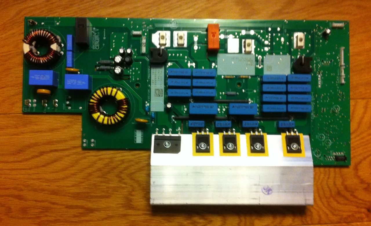

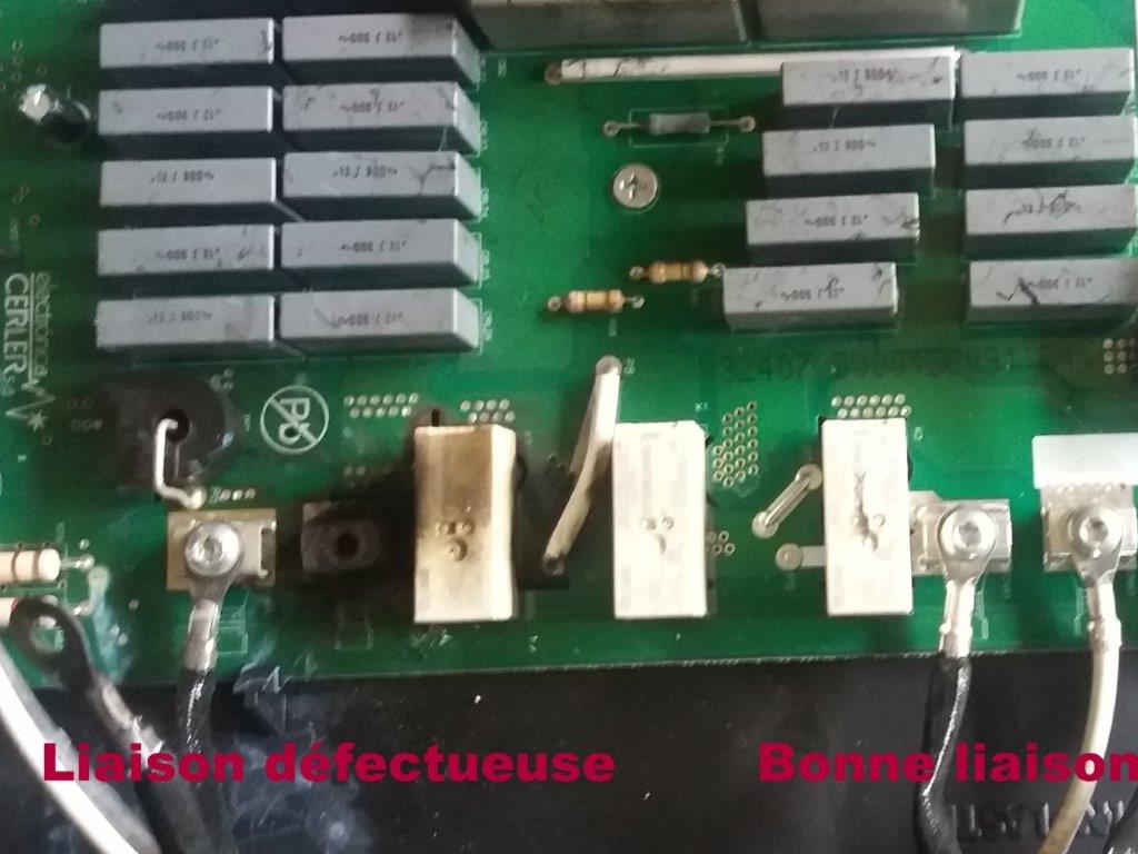

J'ai eu ce problème , la plaque la plus utilisée et puissante ne fonctionnait , plus avec le message d'erreur.j'ai résolu à réparer sans frais,pensant a devoir changer le module électronique.
En fait l'endroit de la panne était noirci, brulé.La connexion reliant le module à la bobine d'induction HS .Les fréquences utilisées ont tendances a créer des ruptures des soudures surtout quand le courant y est important.J'ai remis du fil de cuivre 2,5 mm pour refaire le circuit imprimé calciné et ça refonctionne depuis des mois

Mon module de référence 662074 , j’ai pu le réparer car qu’une connexion brulée , mais il existe en neuf à moins de 200 euros sur ce type de site : 1001 pièces.com. A vous de voir .
