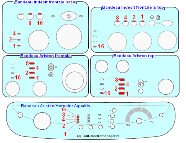

Concerne les lave-linge des marques Indésit (WI..), Ariston (AQ.., AR.., AV..) et Scholtès dont les façades sont représentées schématiquement.
Aspect du tableau de commande des appareils concernés :
Bandeau lave-linge Ariston Indésit

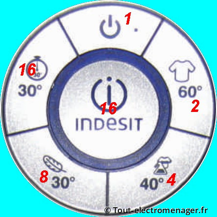

Lave-linge série Moon
Lecture des codes défaut
La lecture des codes pannes est interprétée de 2 manières différentes :
  • Par affichage direct dans un écran ou un cadran. Ex : F11 ou E11.
  • L'interprétation des codes défaut peut se faire par l'addition des valeurs correspondantes aux voyants clignotants.
L'image ci-dessous laisse apparaître 3 voyants clignotants. Il s'agit du bandeau de commande Indésit frontale ou top.
Les valeurs de chaque voyant sont 1, 2 et 8. La somme de ces valeurs donne 11. Soit le code panne 11 : problème de pompe de vidange.
