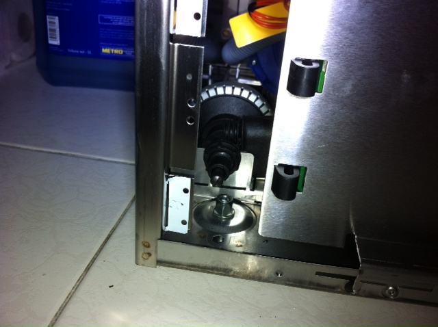

le 10/08/2012 à 10:03
J'ai démonté le panneau avant. Pas grand chose de visible, je ne vois pas grand chose qui ressemble à un thermostat.
Une idée d'où ça se trouve?
Sur la photo, qu'est-ce que c'est?
le 10/08/2012 à 11:41
Il s'agit du doseur de liquide rinçage, vous n'aviez donc effectué aucune action sur celui-ci ?
le 10/08/2012 à 13:33
J'ai agi au niveau du tableau de commande, qui permet d'ajuster la quantité de liquide et la durée du rinçage. Pas sur le doseur proprement dit.
Cette photo permet de localiser le thermostat, ou faut-il tout démonter?
le 10/08/2012 à 14:44
Les deux fils oranges, à proximité des roses bouclés, devrait vous y mener.

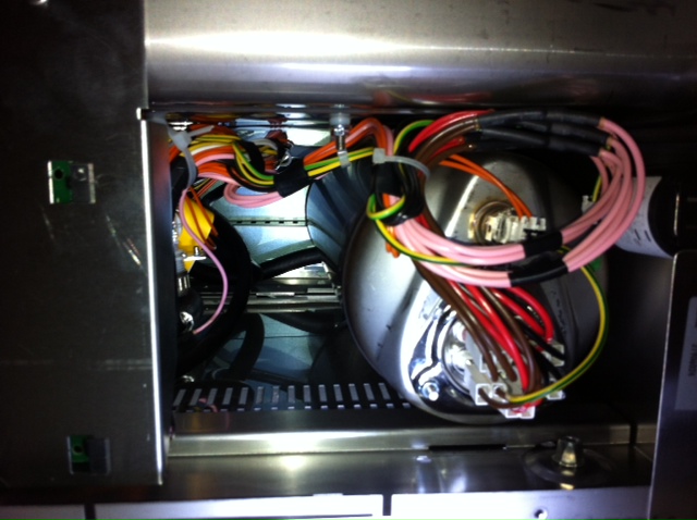

J'ai démonté, on a des fils oranges partout.
Est-ce que c'est visible sur la photo?
le 10/08/2012 à 19:56
Sur votre précédente photo, les fil orange raccordés sur le surchauffeur, au centre de la boucle rose.

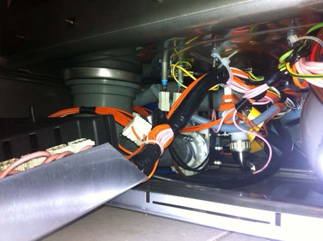

le 11/08/2012 à 09:21
Oui, je les vois au départ, mais ensuite ils passent dans une gaine où ils retrouvent au moins 6 autres fils de la même couleur.
le 11/08/2012 à 09:49
J'hésite à couper cette gaine, la machine est quasi-neuve, j'ai peur que la garantie saute en cas de problème.

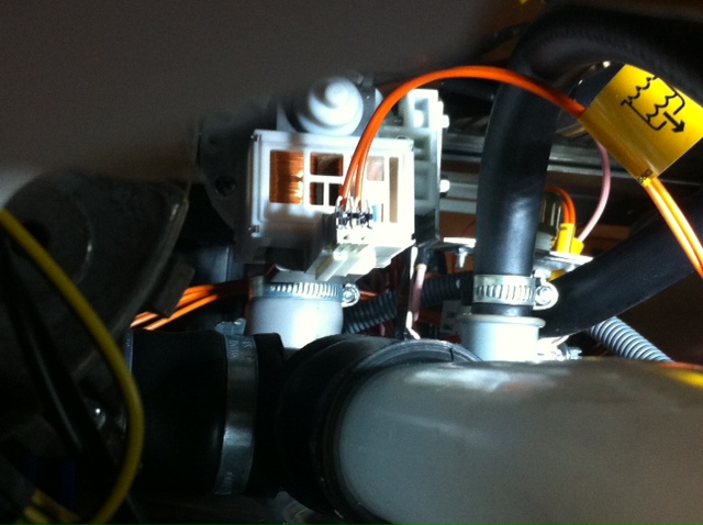

Coucou, je crois que j'ai réussi à isoler le bidule.
A priori, il est là. Est-ce que le schéma sur l'étiquette correspond ?
Si oui, quelle est la procédure, maintenant ?
le 11/08/2012 à 18:47
Il s'agit d'une pompe, rien à voir avec un thermostat.
le 11/08/2012 à 18:56
On voit tout de suite que ce n'est pas mon métier, non ? )))
le 11/08/2012 à 19:20

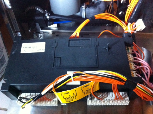

Je ne vois rien d'autre dans la machine, est-il possible que l'objet du délit se cache là-dedans ?
le 11/08/2012 à 21:49
En effet, à y regarder de plus près, votre première photo, il semble qu'il s'agisse d'une sonde électronique. Un réglage de température, s'il est présent), se possible depuis cette carte électronique.
le 12/08/2012 à 09:42
La 1e photo du post? Le supposé doseur de produit de rinçage ?
J'essaie de démonter le capot noir de la carte électronique pour voir ce qui se trouve dedans.
le 12/08/2012 à 10:08
Non, c'est la seconde en fait.
le 12/08/2012 à 12:36
OK, j'ai essayé de démonter le circuit imprimé de son support.
Pas pu le retirer, mais j'ai vu qu'il n'y a aucune espèce de réglage dessous.
