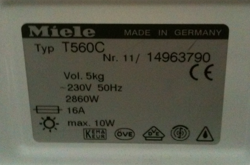

le 11/08/2012 à 14:28
Mon seche linge Miele 560C est en panne. Le tambour ne tourne que quand on l'aide et au bout d'un moment stoppe. On sent alors une odeur de brulé. J'ai regardé :
- les courroies sont OK
- les roulements ne sont pas grippés
- l'ensemble tourne donc librement à la main
Quand on met en route, il y a un grondement comme si le moteur forçait.
Je pense que c'est le moteur qui est HS, qu'en pensez-vous ??
Merci par avance et bon été.
Cordialement. Eric.
le 22/08/2012 à 10:14
Cela pourait servir à d'autres :
Mon séche-linge ne fonctionnait plus car le moteur, qu'on entendait forcer, n'entrainait plus le tambour sauf si on l'aidait à démarrer à la main. La courroie était OK ainsi que le moteur. Au final, il s'agissait simplement du condensateur de démarrage. La piéce m'a coûté moins de 10 euros plus 3 heures de bricolage pour la changer. Au final, cela refonctionne parfaitement.
