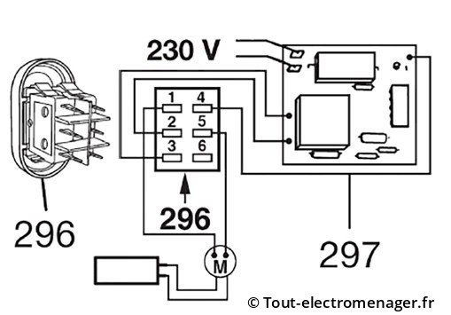

Trancheuse RGV Métro : la lame ne tourne plus, diagnostic complet
Ce que révèle la description
Lame qui ne tourne plus sur une trancheuse RGV / Métro, ça oriente d'emblée vers la chaîne de commande du moteur, pas vers la partie mécanique (système d'affilage, chariot, plateau). Si la lame ne bouge pas du tout, même un court instant à la mise sous tension, le défaut se situe en amont du moteur : alimentation, interrupteur, ou carte de puissance. Le schéma transmis confirme l'architecture du circuit sur ce modèle : le 230V alimente l'interrupteur marche-arrêt (repère 296), qui transmet ensuite l'ordre à la carte de puissance (repère 297), laquelle pilote effectivement le moteur en sortie. Pas de transmission directe interrupteur-moteur ici, le module électronique est toujours dans la boucle.

La carte de puissance reçoit l'ordre marche/arrêt transmis par l'interrupteur, puis gère l'alimentation électrique du moteur et la régulation des fonctions de la machine. C'est elle qui ferme effectivement le circuit de puissance vers le moteur une fois l'ordre validé, l'interrupteur ne fait que transmettre une information logique, il ne supporte pas directement le courant de démarrage du moteur sur ce type de montage. Cette donnée est sourcée depuis la fiche constructeur de la pièce, qui précise que la carte assure la gestion de l'alimentation électrique du moteur ainsi que la régulation des fonctions principales de la trancheuse.

Cause 1 : carte de puissance défaillante
C'est la cause la plus fréquente sur ce type de montage. Le relais interne ou les composants de puissance vieillissent mal face aux sollicitations répétées du moteur, surtout en usage intensif CHR. Une carte qui a grillé laisse souvent une trace visible — point noirci, composant gonflé, odeur de brûlé persistante au démontage du capot.
Cause 2 : interrupteur marche-arrêt défectueux
Avant de soupçonner la carte, ça vaut le coup de vérifier l'interrupteur de démarrage (296) lui-même. Des contacts internes oxydés ou usés par les cycles répétés peuvent ne plus transmettre correctement l'ordre vers la carte, sans que l'interrupteur semble pour autant cassé de l'extérieur. C'est une pièce moins chère et plus rapide à contrôler que la carte, donc elle a sa place avant dans la procédure même si elle est statistiquement moins souvent en cause.

Étape 1 : contrôler l'alimentation et l'interrupteur
Vérifier d'abord que le 230V arrive bien jusqu'à l'interrupteur (prise, câble d'alimentation, fusible éventuel). Ensuite, contrôler la continuité de l'interrupteur en position marche au multimètre, appareil hors tension. Pas de continuité malgré un actionnement correct du bouton : l'interrupteur est probablement en cause, le remplacement règle le problème sans toucher au reste.
Étape 2 : tester la carte de puissance
Si l'interrupteur transmet bien l'ordre, contrôler ensuite la tension en sortie de la carte de puissance vers le moteur, machine sous tension et ordre marche donné. Une absence de tension en sortie alors que l'entrée est correcte confirme la carte en défaut. Sur ce modèle, la pièce à commander est la carte de puissance trancheuse RGV etro 0000000297, version 3 fils, compatible avec les gammes RGV, Métro AG, Métro France et Horeca Select (GFS1022, GFS1025, GFS1030, GFS2022, GFS2025 entre autres).
