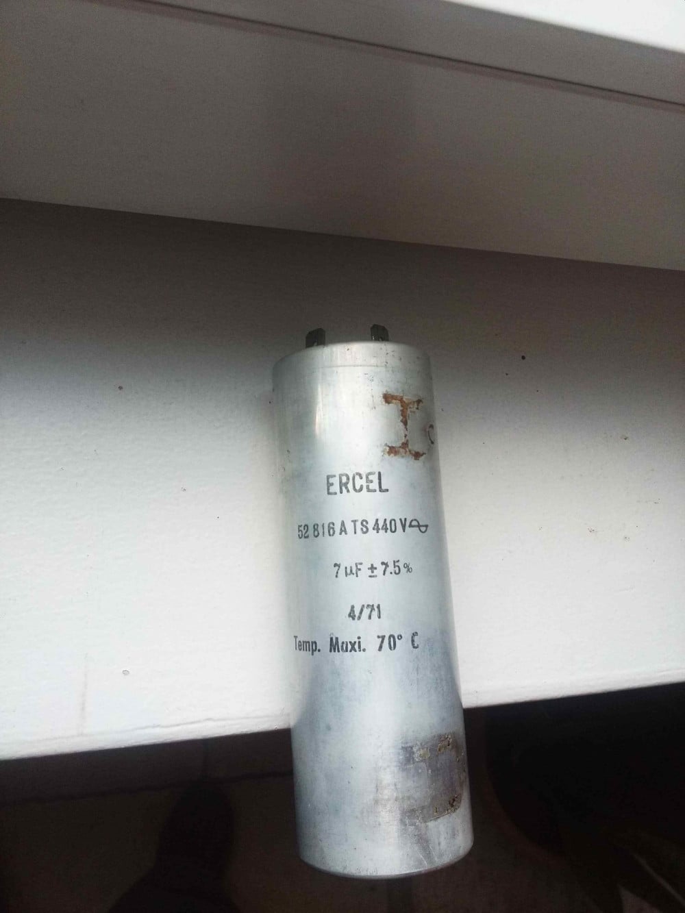

J'ai une trancheuse Berkel modèle 829.
Nous sommes une petite famille et elle nous sert pratiquement qu'à couper le pain (fait tous les jours). Ce que cette machine fait très bien depuis une quinzaine d'années.
Mais si on veut trancher un bloc de fromage, le moteur est devenu faiblard.
Qu'est-ce que je peux faire? Un nouveau moteur ça doit coûter un bras.
Merci de vos conseils.

Commencez par contrôler le condensateur de démarrage du moteur.

Donc, j'ai été sur la boutique mais pas de trace de mon condensateur.
Voici ce qui est écrit dessus (mais j'ai joins une photo).
ERCEL
52 816 A TS 440V
7µF +/- 7.5%
4/71
Temp. Maxi. 70° C
Merci, dès que je reçois la référence je passe la commande.

Voilà, pièces commandées à l'instant.
Bon, 3,83€ pour la pièce et 12,80€ de frais de livraison.....
