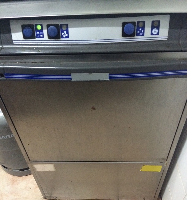

Après allumage (bouton on/off), remplissage de l'eau puis chauffage résistance.
Ensuite quand c'est chaud et appui sur bouton "Hélice", celles-ci (il y en a 2 dans le LV) ne tournent pas et un bruit tac tac tac s'entend
Ce tac tac ne s'entend plus maintenant mais ce ne marche toujours pas
Merci bcp de votre aide
le 31/08/2015 à 12:38
Le tic tac entendu est celui de la minuterie, cela est normal.
A l'appui sur le lancement du cycle, la pompe de cyclage doit se mettre en marche. Elle peut être bloqué au niveau de sa turbine par exemple.
le 31/08/2015 à 12:44
Merci beaucoup de votre réponse
Comment vérifier tout ca ?
ouvrir en bas ? ailleurs ?
Merci encore
le 05/09/2015 à 19:40
verifie si ta pompe de lavage et alimente si oui, essaie de la faire tourne par l'arriere helice si elle ne torne pas depose la il y a un corps etranger.

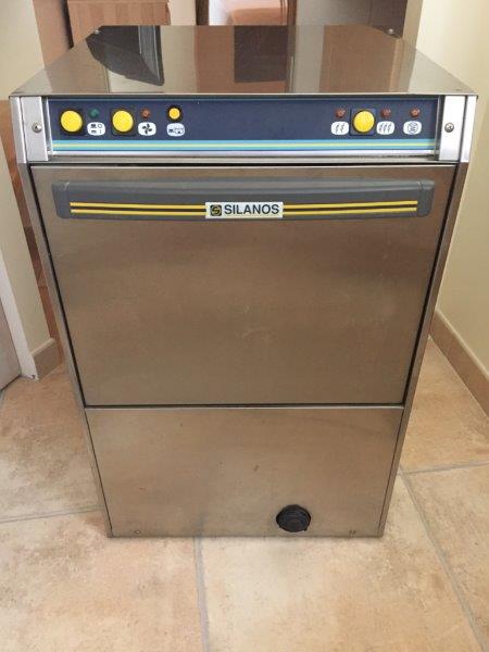

Bonjour, je viens d'acheter un lave vaisselle silanos d'occasion et je n'ai pas la notice... j'ai 2 problemes: le 1er : l'appareil se remplit et se lance normalement, mais en fin de cycle, apres quelques secondes de pause, il redemarre un nouveau cycle et ça sans arrêt jusqu'à ce que je l'eteigne !!! Le 2eme : sans notice, je ne connais pas les boutons et symboles du tableau de commande... marche arret ok mais les 3 autres ??? Où pourrais je tekecharger une notice ??? Merci de votre réponse et bonne journée
