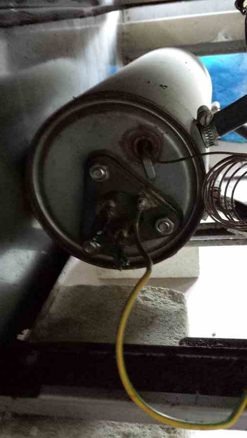

j'ai récupéré un lave vaisselle LINEA BLANCA
modèle LC 2600, sur celui-ci les fils qui alimentent la résistance qui se trouve sur la chaudière ont été coupés et supprimés, c’est la raison pour laquelle je suis à la recherche d'un schéma pour remettre ce lave vaisselle en état.
Je vous remercie par avance pour vos réponses
CDLT
Densguy
le 04/03/2014 à 18:01
Pas de schéma sur ce type de matériel, ou très difficile à obtenir.
La résistance est généralement branchée en série après un thermostat, le bulbe est d'ailleurs enfoncé dans le surchauffeur.
