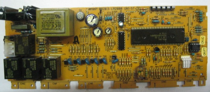

Bonjour ,j'ai un Lave linge Indésit WI 11(FR) acheté d'occasion il y a 1an et qui fontionnait bien jusqu'à hier , :
Programmateur qui n'arrête pas de tourner ,très peu de remplissage etc....)je n'ai pas relevé les codes erreurs ,je ne savais pas qu'il existait en comptant les clignotements du voyant...
Après démontage de la tole arrière,(du noir partout,genre suie,je ne sais pas d'ou elle provient)+moteur(Charbons impec,2,5cm) nettoyage chambre de compression + pompe :,ok)
,je démonte le support carte électronique ,je sors la carte et là....c'est la cata cata :-( ...
La prise 4 fiches ou est connecté le fil bleu qui va a la résistance (que je n'ai pas testée)est cramée+2 diodes(D7 et D8)noircies
Je retourne la carte le circuit imprimé à cramé au niveau de 2 diodes D1 -D2(après test les diodes passent bien dans un sens et pas dans l"autre , donc pas HS
ça vaut le coup de la faire réparer ou pas selon vous ?
Je peux faire des photos de la carte,si nécessaire
Merci d'avance pour vos conseils
Francis
PS: il y a 4 relais de puissance "OMRON G5LE-1-VD 12VDC"
Je précise que le jus arrivait au moteur + a la pompe + a l'électrovanne avant démontage(donc les relais ne seraient pas HS ??)
