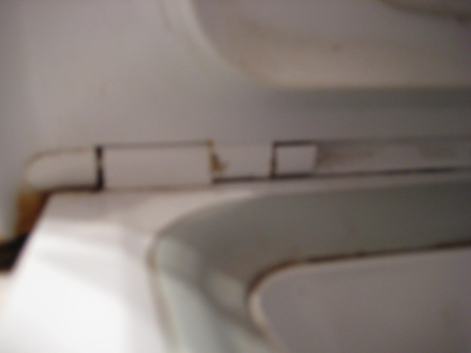

assistance pour demonter la porte de mon lave linge whirlpool AWA 8127 toute rouillée aux charnières !!
le 10/04/2012 à 13:31
La porte est maintenue par 2 ergots au niveau de ses charnières. Faites les coulisser et le tour sera joué.
le 15/04/2012 à 09:56
merci pour cette information, j'ai essayé de faire glisser vers la droite (voir photo) la partie la plus à droite, mais cela resiste et j'hesite à forcer.
merci d'avance
le 15/04/2012 à 18:42
C'est cela. Insérer le tournevis, il y à un cran à passer, ensuite cela vient tout seul.

J'ai le même problème que JMK et je ne suis pas bricoleuse pour un sou. C'est réellement la petite partie de la charnière la plus à droite sur la photo, la plus près du milieu de la machine, qu'il faut pousser vers la droite ? Sans la casser, je ne vois pas comment cela peut détacher le couvercle (mais, je le répète, je ne suis vraiment pas douée ...)
